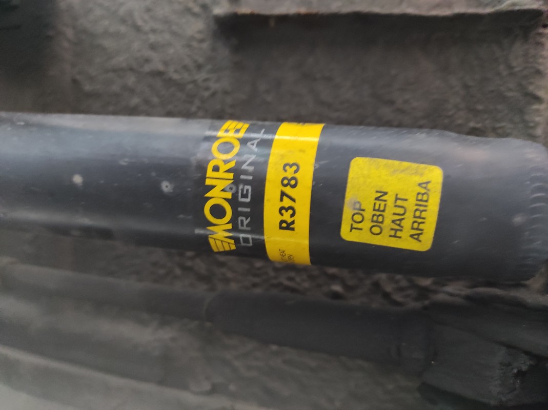

Merci pour vos retours,j ai regardé justement chez Burton le kit 4 amortisseurs a 1mais aucune idée si il est bien compatible avec mon model de deuche,j ai des Monroe dessus ...
Et pour Oscaro ma plaque ,que j dois changer,est inconnue au bataillon,et je ne sais pas du tout qu'elle model/type j ai,ni la puissance et autre,donc dur dur de comparer !

Personne sait si ya une diff de finition/qualité entre les Monroe et les Burton du coup ?
Re: Changement amorto avant et arrière sur 2CV6 AZKA de 1983
Moi, j’ai mis les Burton sur ma 2cv6 il y a 5 ans déjà. Et ça n’a pas bouger, top qualité :like:
Mikaël

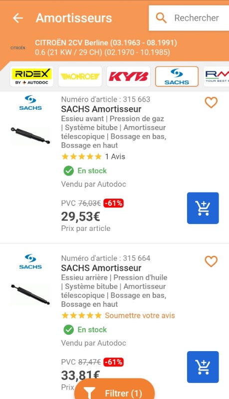

Après comme il a était dit, tu oeux trouver d'autres marques connues et reconnues, exemple:
Des huiles.
Des huiles.

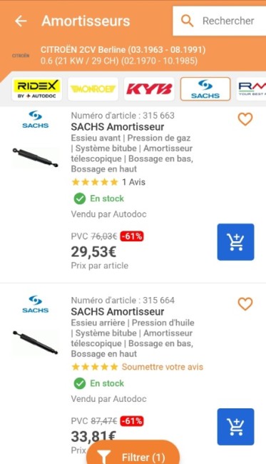

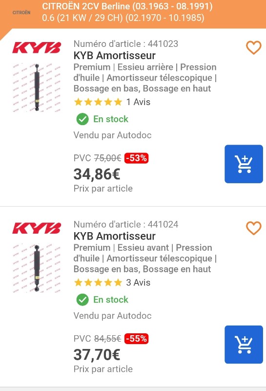

Tu parle de ceux ci @Lolodubalaou ?
Pour des gaz
Pour des gaz

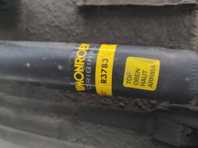

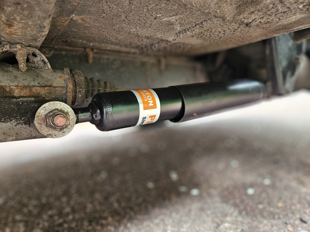

Voici les miens s l arrière:

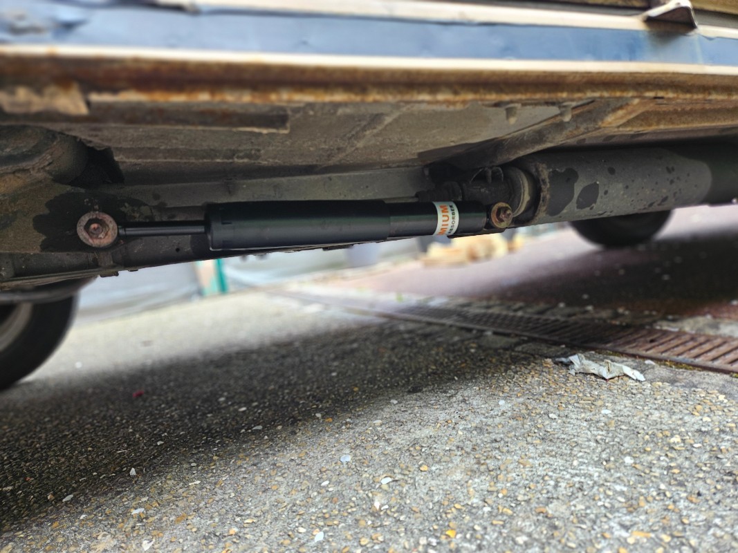

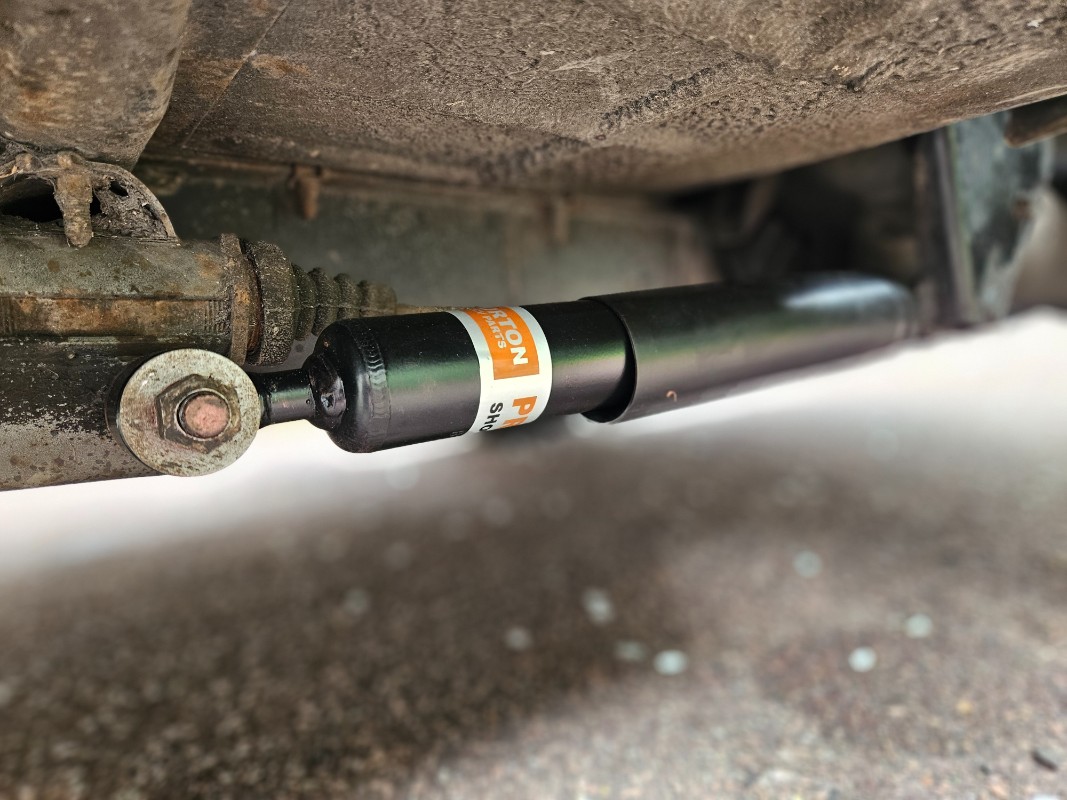

Petit retour sur mon changement d amortos,du coup j ai opté pour les burton que j ai reussi a monter sans difficultés,les boulons et autres axes n etant pas du tout grippé c etait plutot rapide,apres un bon nettoyage des cales et rondelles,graissage a la graisse cuivré,et un joint silicone special carter au niveau des joues de maintient de l axe avant de l amorto avant,c est reparti comme en 40 avec un confort de conduite vraiment agreable,tout le contraire d avant changement!
Bon mon chassis presente malheureusement une deformation et petite fissure de 5cm au niveau de l avant droit donc la 2cv reste au point mort mais ca c est une autre histoire...
Merci pour votre aide
