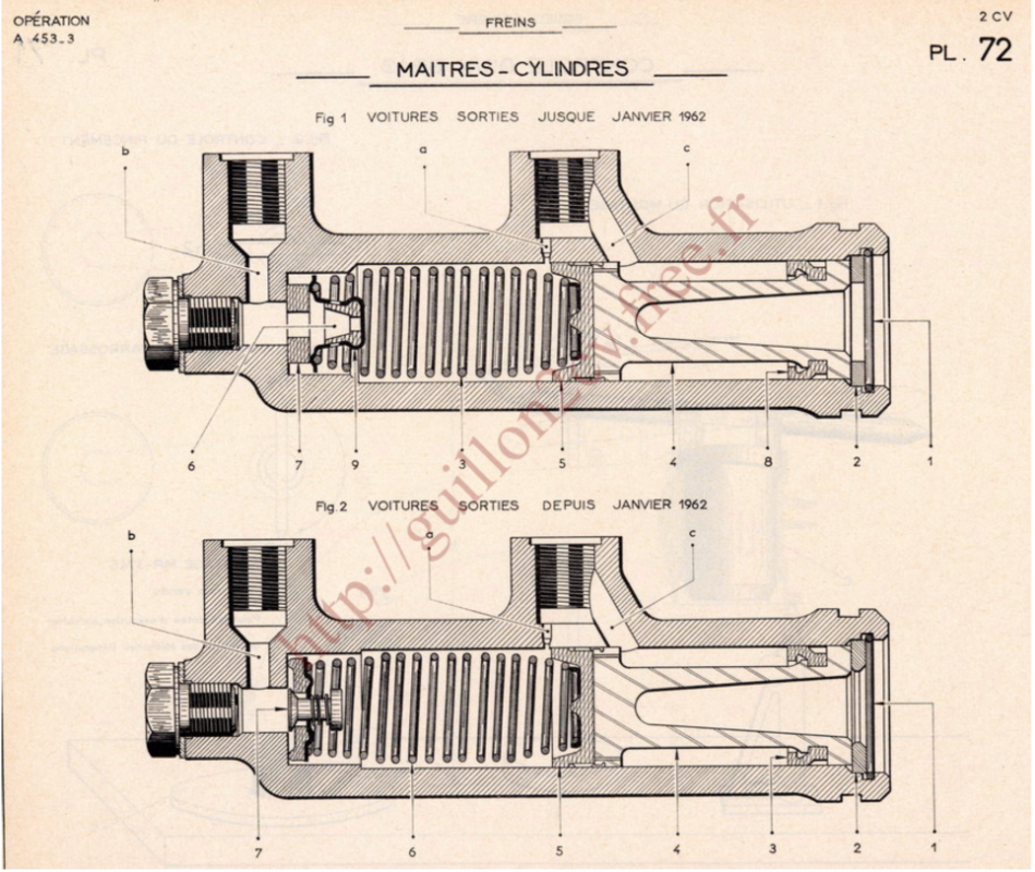

qui a deja utilisé et qui aurait même un tuto pour remettre en état un maitre cylindre?
je m explique , j ai 2 maitres et avec les deux quand je monte le kit , le liquide fuit de l avant
ils sont pourtant bien propres
alors soit ils sont foutu soit je suis nul sur le coup
merci
merci

bonjour perso je te conseille ,de changer le maitre cylindre ,part un neuf.
Le n'écéssaire réparation ,c'est de la merde en barre ,les coupelles ne son pas du bon diamettre,soi il y a fuite
soi ,impossible a purger , du vécu sur ma 60 ,tout résemment .

1 - écoute les conseils de renato : la sagesse même !
2 - réfection d'un maître cylindre ?
Une seule voie !!!
Réfection d'un maître cylindre : 2cv Xpert numéro 5, pages 50 à 53
Réfection d'un maître cylindre : Gazoline, Mai 2011, pages 83 à 86
Pose et dépose maître cymindre : 2cv Xpert, numéro 50, pages 54 à 62.
Bonne lecture !
Une seule voie !!!
Bonne lecture !

Pour que la réparation fonctionne et que ça tienne avec le temps
il faut que le maitre cylindre n'ai aucuns défauts géométrique
donc il faut que ce soit retouché avec une rodeuse, pour éliminer les défauts géométrique crées au fil des années
et de ce fait l'alésage du maitre cylindre sera plus grand
et donc le kit de joints ne sera pas adapté, ça ne se trouve pas en cote réparation
Moralité, ça ne se répare pas, maitre cylindre à changer, et ça ne coute pas une fortune

On peur réparer un maitre cylindre en le rodant
donc on se retrouve une fois rodé en hors cote, et géométrie parfaite, mais le hic
il faut des joints à cette nouvelle cote, qui seront introuvable
et si tu monte des joints neufs sur un cylindre retouché, donc hors cote, ça ne tiendra pas longtemps
ce problème la ne date pas d'hier, et ça a toujours existé, même dans les années 50/60/70/80
Après le reste c'est du bla bla de comptoir.

Re: réfection maitreOn peur réparer un maitre cylindre en le rodant donc on se retrouve une fois rodé en hor cylindre de
On peut réparer mais on peut pas réparer, faut savoir ! Ça c'est vraiment du bla bla de comptoir.On peur réparer un maitre cylindre en le rodant

+1François44 a écrit : ↑21 avr. 2025, 14:39Quel reste??
Si on enlève 1 ou 2 dixièmes, c'est bon avec les joints en cote d'origine, si on enlève sensiblement plus et que la pièce est introuvable, -> alésage et chemisage .
