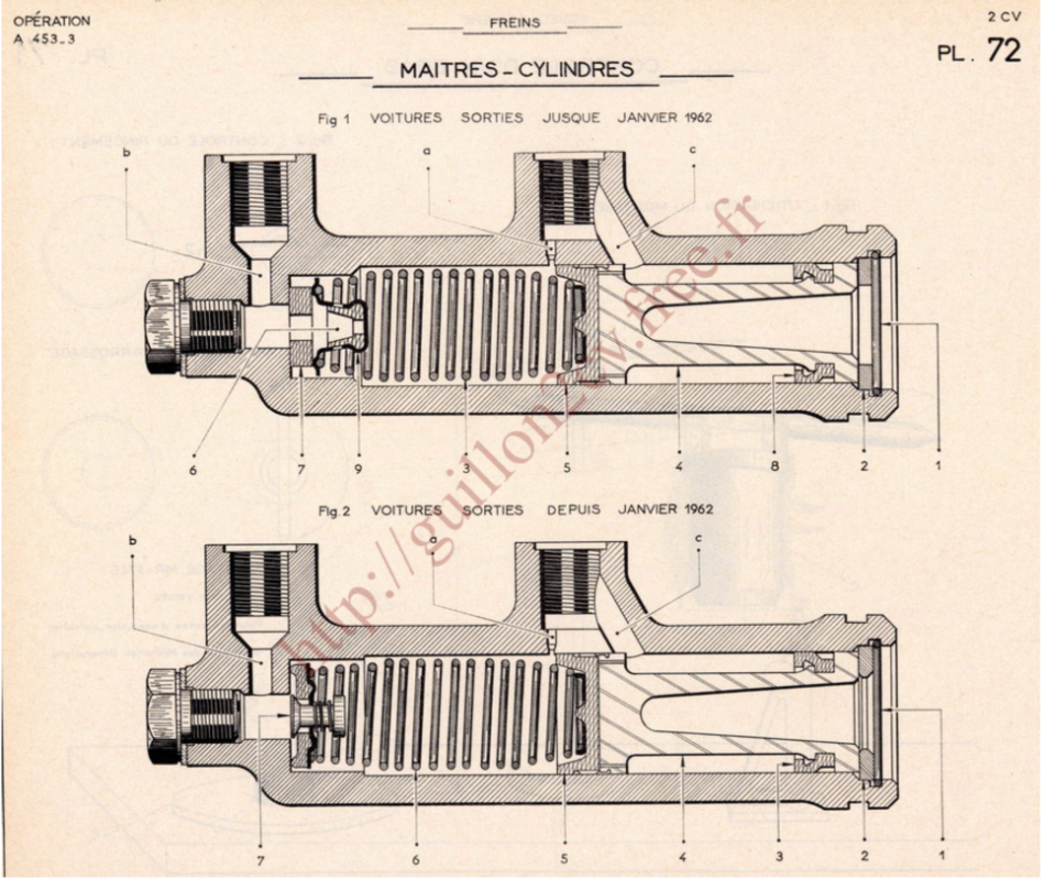

Re: réfection maitreOn peur réparer un maitre cylindre en le rodant donc on se retrouve une fois rodé en hor cylindre de
On peut réparer mais on peut pas réparer, faut savoir ! Ça c'est vraiment du bla bla de comptoir.On peur réparer un maitre cylindre en le rodant
donc on se retrouve une fois rodé en hors cote, et géométrie parfaite, mais le hic
il faut des joints à cette nouvelle cote, qui seront introuvable
- Alex 46
- Messages : 1236
- Ma deuche : 2cv6
Re: réfection maitre cylindre de 2cv
+1François44 a écrit : ↑21 avr. 2025, 14:39Quel reste??
Si on enlève 1 ou 2 dixièmes, c'est bon avec les joints en cote d'origine, si on enlève sensiblement plus et que la pièce est introuvable, -> alésage et chemisage .
