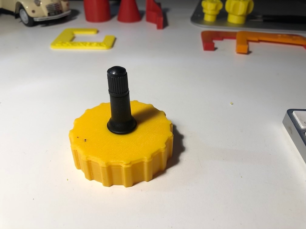

tu visses ce couvercle à la place du bouchon témoin LHM et tu branches via un tuyau, ta roue de secours sur la valve.
Ton circuit est sous pression et te permet de faire ta purge du circuit de freinage, sans avoir besoin de quelqu'un pour appuyer sur la pédale de frein et d'ouvrir puis de fermer la vis de purge.
PS : bouchon dessiné par Bernard u forum 2 pattes et toujours disponible sur simple demande ..

Bonjour @Lolodubalaou , bonjour @pat77 , bonjour à tous,
@Lolodubalaou : oui, Laurent, 1,7 bar, c'est tout à fait convenable, mais je tiens du paternel qu'il ne gonflait son purgeur "Lookheed", qu'à 1 bar, "car, à plus forte pression, les coupelles se retournent". J'avais entendu ça il y a plus de cinquante ans, mais j'ai toujours pratiqué ainsi, sans avoir de soucis particuliers.
Cela dit, sur sa notice, le Gunson Eezibleed (https://www.keep-your-car.com/WebRoot/S ... ons_FR.pdf) recommande "moins de 20 psi" soit 1,38 bar, si je compte bien (pour avoir des bar, il faut diviser la valeur en psi par 14,504).
Peut-être pour des raisons d'étanchéité du vase ou du bouchon, car aucun n'est prévu pour fonctionner sous pression...

Lolodubalaou a écrit : 29 avr. 2025, 21:39 Paskcal,
donc, si je récapitule : un entonnoir pour remplir la BV et l'outil fixe pour régler les freins AR en 35 mm.
Je suis juste ?
PS : non, pour les biellettes, il me faut au moins dix commandes ... Sinon, trop de frais de port ...
Salut Laurent,
Oui c'est ça et un bouchon de purge de freins stp... :pouce:
