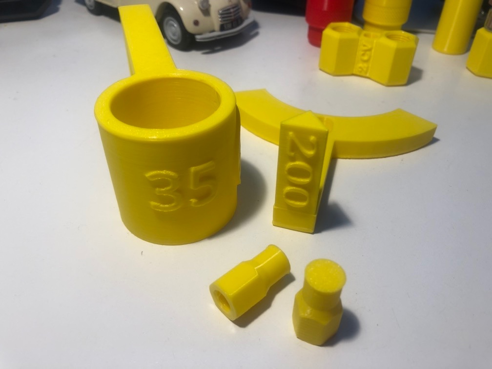

PS : il existe des outils pour régler les garnitures AV et AR pour ta 2cv4 ...

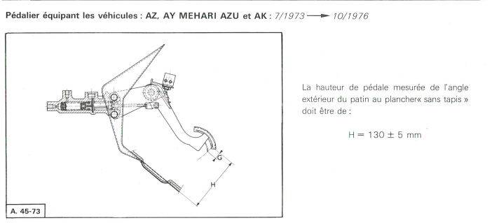

La hauteur de la pédale de frein doit aussi être contrôlée : N'hésite pas à revenir nous en parler !

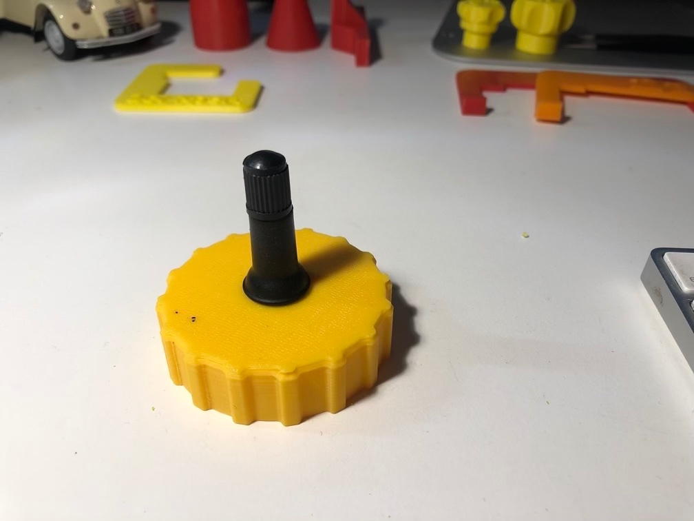

Hi, Jean-Pierre,
on a aussi pour la purge, en solitaire !!!

Salut Lolo.C'est quoi? Je ne connais pasLolodubalaou a écrit : ↑28 avr. 2025, 06:35 Hi, Jean-Pierre,
- Lolodubalaou
- Messages : 1769
- Ma deuche : 2cv Sausss Ente
Re: Freinage difficile 2cv4
Hi, Pat77,
tu visses ce couvercle à la place du bouchon témoin LHM et tu branches via un tuyau, ta roue de secours sur la valve.
Ton circuit est sous pression et te permet de faire ta purge du circuit de freinage, sans avoir besoin de quelqu'un pour appuyer sur la pédale de frein et d'ouvrir puis de fermer la vis de purge.
PS : bouchon dessiné par Bernard u forum 2 pattes et toujours disponible sur simple demande ..

Hé dit je prendrais bien un lot d'outils imprimés
Comment je fait ?
- Lolodubalaou
- Messages : 1769
Hi, Paskal,
que désires tu ?
Frein AV et AR pour 2cv6, en version fixe et bouchon de purge ?
						que désires tu ?
- Paskcal
- Messages : 629
- Ma deuche : 2cv6 special
- Localisation : Paris
Laurent,Lolodubalaou a écrit : ↑29 avr. 2025, 17:33 Hi, Paskal,
que désires tu ?
Oui et le compas ou gabarit pour le réglage freins arrières et un "antonnoir" pour la vidange/ remplissage boîte de vitesses stp.
As-tu confectionné des manchons accouplement levier/ boîte de vitesses ?

- Lolodubalaou
- Messages : 1769
Paskcal,
donc, si je récapitule : un entonnoir pour remplir la BV et l'outil fixe pour régler les freins AR en 35 mm.
Je suis juste ?
PS : non, pour les biellettes, il me faut au moins dix commandes ... Sinon, trop de frais de port ...
Je suis juste ?

- Paskcal
- Messages : 629
Salut Laurent,Lolodubalaou a écrit : ↑29 avr. 2025, 21:39 Paskcal,
Je suis juste ?
Oui c'est ça et un bouchon de purge de freins stp...
