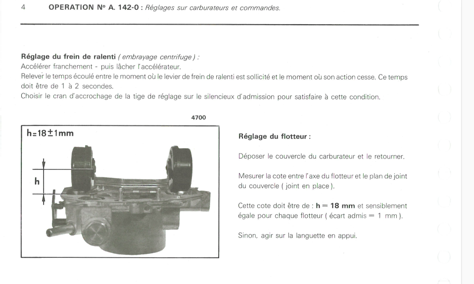

J'ajoute juste les sources : réglage de la hauteur du flotteur.
Je n'ai aucune idée pourquoi il faudrait la réduire à 16 mm, sans doute par souci d'économiser l'essence ?

quand tu diminues la hauteur du flotteur, comme il est accroché au plafond, tu augmentes la hauteur d'essence dans le carbu et donc par rapport au diffuseur.
Tu augmentes le débit d'essence.
Pourquoi 16 mm ?
Car il y a une note de Citroën qui recommande quasiment de mettre 16 +- 1 mm, sur les double-corps.
Et comme c'est 16 +- 1, et 18 +- 1 sur ta doc, mets 17 mm et tout le monde dormira tranquille.
En tout cas, pas 21 mm, comme écrit dans la RTA : le niveau sera trop bas !

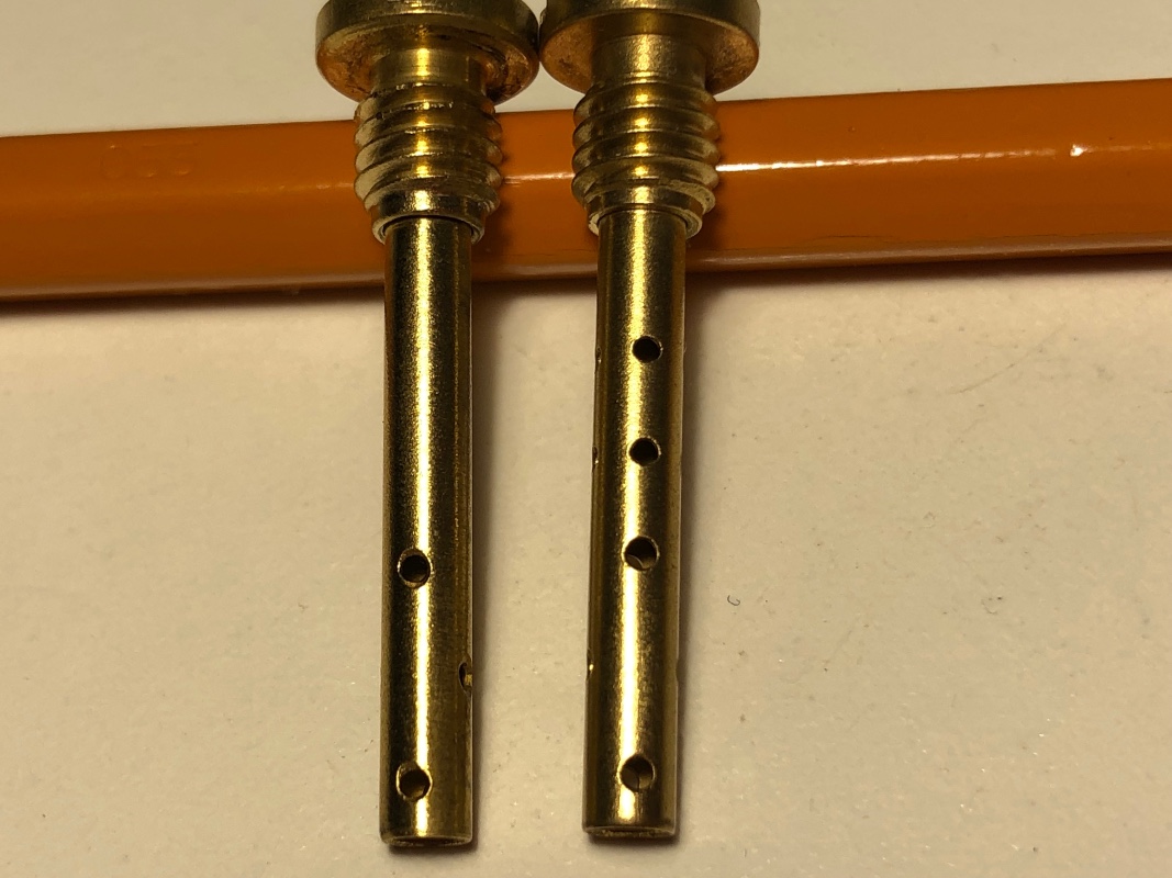

Il n'y a que pendant 6 mois, sur les premiers 26/35 que 1F1 était associé à120.
PS : bon, je vous laisse deviner qui est 1F1 et qui est 1F2 ...

Lolodubalaou a écrit : 18 mai 2025, 22:35 Selon la doc Solex, si tu mets
>> 125, c'est 1F1
> 120, c'est 1F2
à gauche se trouve 1F1 et à droite se trouve 1F2, il appauvrira le mélange plus tôt à bas régime
Messages : 1622
Re: ensemble carburateur 21/24 pistons 9:1
miratab a écrit : 19 mai 2025, 20:58 à gauche se trouve 1F1 et à droite se trouve 1F2, il appauvrira le mélange plus tôt à bas régime
Excellentes réponses.
>> Oui pour différencier 1F1, à gauche et 1F2, à droite.
Effectivement, il y a 5 trous supplémentaires sur le 1F2 (on ne les voit pas tous, sur la photo)
>> Oui, oui, pour l'appauvrissement du mélange, les trous supérieurs découvrant plus vite que sur 1F1, le mélange sera émulsionné plus précocément.

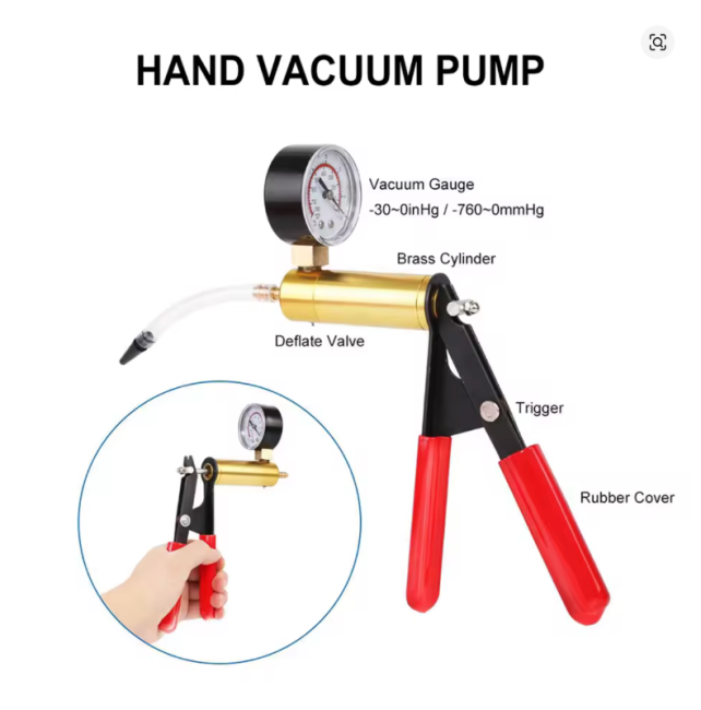

Pour mettre un carbu en dépression, c'est assez facile : tu bouches l'entrée et la sortie ainsi que l'emplacement de la vis de richesse et tu aspires par l'arrivée d'essence.
On regarde combien de temps, la dépression se maintient. Il faut aussi que je me fasse une abaque pour avoir des valeurs dites "normales" ...

Et si tu usinais, carrément, un nouvel axe dans du laiton, au tour, pour en revenir au diamètre nominal, sans recharger l'ancien ?
Je ne connaissais pas cette "pompe" à dépression. C'est plus précis que la pression (faible, sans doute ?)

Pour la pompe à dépression, je ne sais pas si c'est plus précis mais je sais que je mets le carbu dans ses conditions d'utilisation !
Donc, dans la vraie vie.
PS : je pourrai aussi le mettre en surpression et vérifier avec un compressiomètre différentiel, son taux de fuite ...
