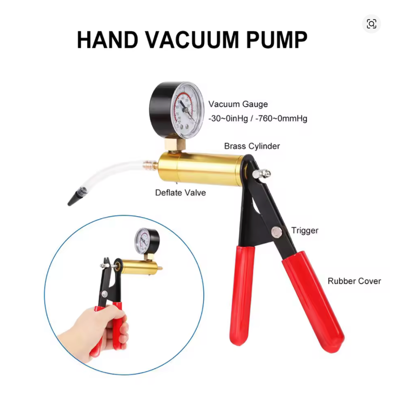

Tu voudrais les tester en sortie de clinique, avec un système à dépression ?

Pour mettre un carbu en dépression, c'est assez facile : tu bouches l'entrée et la sortie ainsi que l'emplacement de la vis de richesse et tu aspires par l'arrivée d'essence.
On regarde combien de temps, la dépression se maintient. Il faut aussi que je me fasse une abaque pour avoir des valeurs dites "normales" ...

Je ne connaissais pas cette "pompe" à dépression. C'est plus précis que la pression (faible, sans doute ?)

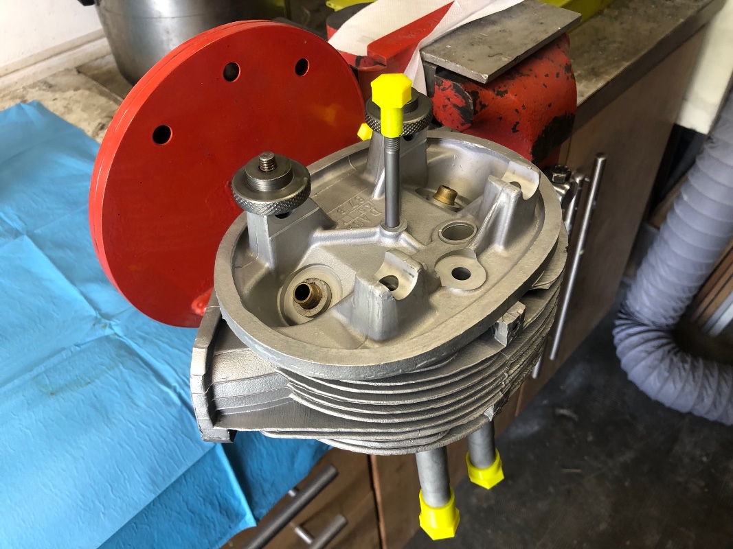

Pour la pompe à dépression, je ne sais pas si c'est plus précis mais je sais que je mets le carbu dans ses conditions d'utilisation !
Donc, dans la vraie vie.
PS : je pourrai aussi le mettre en surpression et vérifier avec un compressiomètre différentiel, son taux de fuite ...
J'en ai un pour tester les fuites sur un Rotax 912 mais le carbu ne travaille pas en surpression ...
Ce compressiomètre me sert aussi pour tester l'étanchéité des culasses (que je recommence à refaire)
Je n'ai pas à faire le fier car elle ne tient pas son étanchéité à plus d'1 bar ...
Va falloir que je recommence ma rectification ...
Le Lolo est vraiment un petit padawan ...

Petit padawan, je ne sais pas mais je trouve que Lolo est bien équipé et qu'il travaille fort proprement, comme au bloc (je crois avoir reconnu un champ bleu sur l'établi à l'arrière
Tu fraises les sièges ?
Ou tu les remplaces, si besoin ?
Mon père testait les culasses sous pression, avec des bouchons réalisés à partir de chutes de caoutchouc et de plaques rectifiées, avec le compresseur taré à 6 bar...
Enfin, quand il ne le faisait pas à l'essence, un peu comme chacun de nous...
