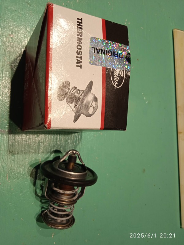

Je crois avoir fait une erreur de diagnostic au sujet de la panne, je m'explique :
Pour ma part je n'ai constaté aucune fumée blanche à l'échappement...
Autre point le vase d'expansion c'est complètement vidé à chaud et le voyant rouge c'est allumé ( surchauffe)
Mais après avoir refait le niveau, j'ai constaté le lendemain après 70 kms que le vase s'était rerempli à rebord comme si le thermostat était resté fermé puis ouvert à nouveau après cela pas de perte de liquide de refroidissement.
Il y a également une différence de pression à l'intérieur des tuyaux entrée et sortie moteur des durite ce qui est également un signe de thermostat bloqué fermé..
Du coût j'ai commandé un thermostat.
Merci pour vos réponses.
Bonne soirée.

Voilà c'est fait, j'ai remplacé le thermostat et fait les essais, tout fonctionne normalement.

@renato13une pompe a eau hs ,on le vois au vase ,si l'éau ne bouge pas ,le retour ne se fait pas , la ok la pompe et hs.
Alors le vase juste après avoir roulé est trop plein, puis moteur froid le niveau retombe au trait du niveau normal . Je vais voir si le liquide est normal en prélevant avec une seringue.
Je demande sur le forum car je ne suis pas certain que c'est la pompe qui disfonctionnement et pour le joint de culasse idem.
Quand j'ai changé le thermostat les durites était dures et le vase se vider a moitié, puis maintenant il est au dessus du niveau. Donc pas si simple.
