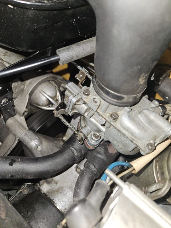

J'ai besoin de votre expertise car je viens de remettre mon carbu d'origine après réfection de celui ci sur ma 2cv6 de 1977.
Démarrage nickel, ralenti très bien mais le problème est le suivant : après avoir accélérer, je relâche la pédale d'accélérateur mais le régime moteur redescend vraiment très doucement, pour arriver finalement au ralenti.
Une idée pour corriger ce problème ?

Ressort de rappel volet à papillon.

Alex 46 a écrit : 30 juin 2025, 20:23 Bonjour
+1 comme le suggère Alex :pouce:
Regarde déjà ça puis l'état de ton câble et son itinéraire

Tu et sur que ton carbu d'origine , na pas un frein de ralenti ,pour embrayage centrifuge. Si oui ?, ben c'est normal.

Merci pour vos retours.
Où se trouve ce ressort de rappel de volet papillon ?
En PJ les photos de mon carbu.
Pou info, après une accélération, la vis de ralenti revient immédiatement en butée, donc pas de problème avec la tige d'accélération...

Cartouche a écrit : 01 juil. 2025, 13:18 Bonjour,
Si comme tu dis suite à une accélération tout revient illico en butée ce n'est pas une histoire de ressort. :non:
Un volet deformé ou du jeu ?
