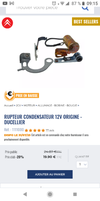

J'ai vu la photo du rupteur et du condensateur que tu m'as envoyée. Je ne sais pas comment apprécier la qualité de ces pièces "de visu".
Tu peux t'adresser au SAV du vendeur, que je trouve réactif et sympathique, en particulier M. Joël R avec qui j'ai récemment échangé. Je pense que vous arriverez à trouver une solution.
