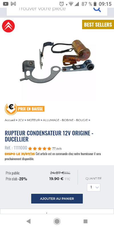

Effectivement, vu l'état du rupteur condensateur, je pense également que c'est la cause de mes malheurs.
Je l avais acheté chez MCC en pensant que leur notoriété était une garantie de qualité. Du coup, moi qui souhaitais changer également mes masselottes, j hésite,! si j ai la même quantité que le rupteur ! Donc, petite question, est il possible de diminuer le jeu sur mes masselottes ?

Bonjour @Python26 , bonjour @Eric13190 , bonjour à tous,
@Python26 : oui, la qualité des composants est disons, pour rester "politiquement correct",
.... variable.
A part le NOS, je ne vois pas comment s'assurer d'acheter des pièces conformes et durables...
le jeu des masselottes ? Tout dépend où se trouve le jeu. Si c'est sur les axes, ce jeu sera délicat à rattraper..
Quand je lis les commentaires de ce vendeur sur l'article qu'il vend : "came d'allumeur 2CV refabrication de qualité médiocre, nous conseillons de monter un allumeur électronique."
https://www.cipere.fr/fr/Citroen-2CV/2C ... /ANR14310/
C'est sûr que je ne leur achèterai pas !
Peut-être essayer de trouver des pièces d'occasion en bon état ?

J'ai vu la photo du rupteur et du condensateur que tu m'as envoyée. Je ne sais pas comment apprécier la qualité de ces pièces "de visu".
Tu peux t'adresser au SAV du vendeur, que je trouve réactif et sympathique, en particulier M. Joël R avec qui j'ai récemment échangé. Je pense que vous arriverez à trouver une solution.

Quelle allumage électronique avez vous ? Je lis ici et là
que la fiabilité n'est pas toujours au rdv ? De plus, il y en a pour tout les prix, de 130€ à 250€.
Mon souhait était de restaurer le plus possible ma
"Josiane" à l'origine. Mais vu la difficulté pour trouver des pièces d'origine digne de ce nom, l'allumage électronique commence à me titiller !
Sur ma deuche, c'est une EVO ignition, mais sur une Dyane en corse, j'a un MCC entrée de gamme sui fonctionne très bien depuis des années.
