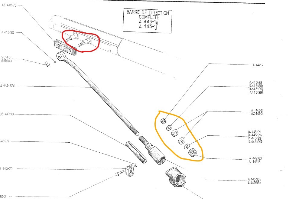

Re: Nouveaux pneus 2cv, nouvelles vibrations
Un point qu'il te faut vraiment vérifier comme je l'ai dit, c'est l'état des rotules de pivot et le bon serrage des écrous de réglage de ces rotules de pivot car cela a une incidence directe sur la direction.Socotel a écrit : ↑07 juil. 2025, 15:30 Merci !
Effectivement, j'avancerai pas à pas pour vérifier méthodiquement chacun des points.
A ce stade :
Pneus neuf
3 jantes tubeless
1 jante arriere à chambre (incidence ?)-------> aucune incidence ---> j'étais dans ce cas sur mon ancienne AZAM, j'ai remis une jante tubeless pour être conforme.
Pas de jeu majeur perceptible sur les roues
Pas de jeu majeur perceptible au niveau des creneaux de cardans
Croisillons neufs
1 des 2 cardans pas très dans l'axe (environ 10% de décalage)
Parallélisme à vérifier----->hier j'ai revu avec mon garagiste le parallélisme de mon AK 400 , suite au CT ,j'avais 11,2 m/KM de ripage : ça n'a aucune incidence sur ton problème
Serrage de la colonne de direction à vérifier ----> idem hier on a remplacé la bride et le boulon de serrage de la colonne de direction car j'avais du jeu + un décalage du volant -->ça n'avait pas d'incidence sur ma conduite qui "flottait" un peu, mais pas de tremblements du volant
Silents blocs moteurs récents
Voilà ce dont je parle : entourées de jaune les pièces à contrôler (en profiter pour vérifier l'état des rotules de pivot non visibles sur ce schéma)...ça c'est facile à faire.
Entourées de rouge les rotules de direction qui ,si elles sont usées comme c'est souvent le cas dans les directions d'origine, peuvent être aussi la source de ton problème, c'est plus délicat à contrôler car il te faut démonter la direction...
Merci beaucoup pour ces conseils !
Effectivement, il s'agit de 2 choses que je n'ai jamais regardées, j'en profiterai pour revérifier les serrages des ecrous de cardan, j'en avais un d'abîmé et desséré, qui m'avait procuré de très groses vibrations.
Je tâcherai de me fabriquer le bon outil pour dévisser les rotules.
