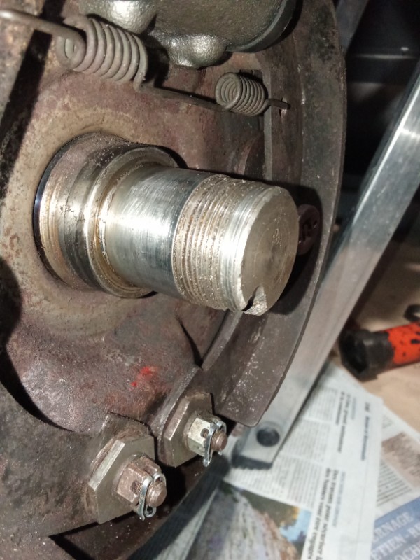

Bonjour après remplacement du cylindre de roue arrière gauche impossible de remettre un ecrou neuf, l’ancien ecrou massacré avait été reutilisé.
Quelles sont les solution une filière ?
Autre pb la bague intérieure du roulement dans le tambour bouge sous le doigt faut il resserrer la bague à ergot ? Dans quel sens , horaire pour serrer ?

Nous en avons parlé, il y a peu,
si ma mémoire ne me fait pas défaut, tu peux un écrou en bon état, le couper pour pouvoir l'appliquer sur le pas de vis, trouver un moyen de le serrer fortement et s'en servir comme une filière.
Sinon tu peux acheter un filon est refaire doucement le pas.
viewtopic.php?t=19633
Ça peut marcher

Merci pour l'astuce de l'écrou sacrifié.
Pour le roulement de roue a priori ce 'nest pas un conique a resserrer ?
La bague extérieure à desserrer (déjà massacrée) serait un pas normal donc vers la gauche ?

BonjourLa bague extérieure à desserrer (déjà massacrée) serait un pas normal donc vers la gauche ?
C'est un outil spécial pour le desserrage.( A gauche bien sûr)

Bizarre qu'elle soit desserrée par contre quand on sait la force qu'il faut pour le faire. Même avec l'outil, c'est du travail. A mon avis, elle n'avait pas été bien serré à l'origine, peut-être au burin. Et je conseille vraiment l'outil qui va bien.

Bonjour avec un ecrou neuf j’ai réussi à récupérer le filetage.
En fait mon roulement était en deux partie c’est la partie avec la cage à 45 degré qui bougeait , est ce normal ?
Je me pose des questions sur ce système de mâtage de l’ecrou, la plupart du temps le dematage laisse de la matière qui détruit le filetage pendant le dévissage ?
N’ y a t’ il pas d’autre procédé pour freiner cet ecrou ?

Salut,JFU a écrit : ↑02 oct. 2025, 19:36 Bonjour avec un ecrou neuf j’ai réussi à récupérer le filetage.
Cordialement
JFU
Le frein filet

Je vais opter pour du rouge fort à priori on peut chauffer pour faciliter le démontage.

SalutJe me pose des questions sur ce système de mâtage de l’ecrou, la plupart du temps le dematage laisse de la matière qui détruit le filetage pendant le dévissage ?
C'est sur au bout de 2 ou 3 démontage en matage/ demarage; l'écrou est à remplacer.
Le frein filet peut être problématique au démontage.

le dématage de ton écrou doit être complet.
Il n'y alors aucune raison d'abimer le filet de la fusée.
A la repose, pour ne pas retomber au même endroit après serrage à la clé dynamo (350 à 400 Nm quand même) soit tu changes ton écrou soit tu inverses écrou droit <> écrou gauche (dans la doc Citroën, il est indiqué de le remplacer à chaque démontage).
PS : le frein-filet n'a pas sa place à cet endroit ...
