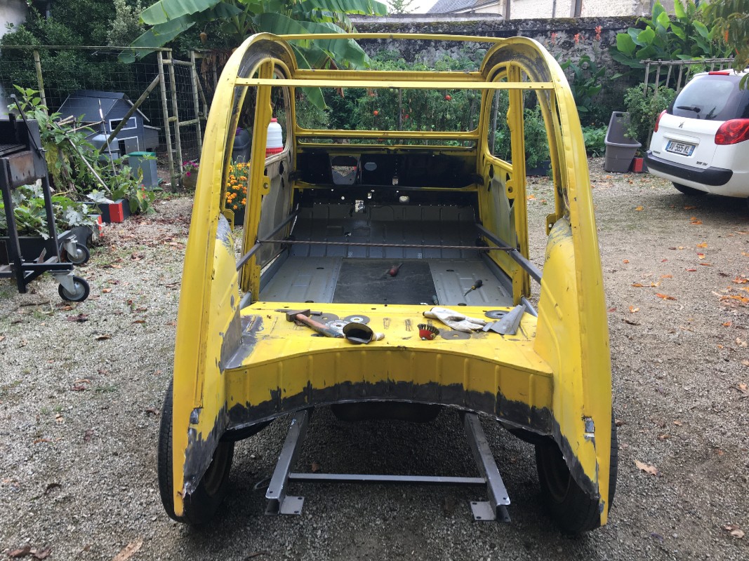

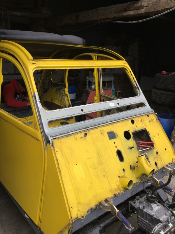

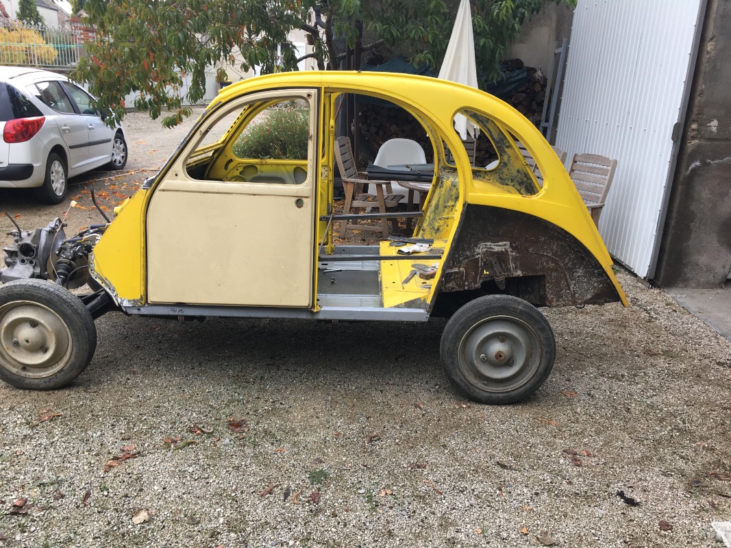

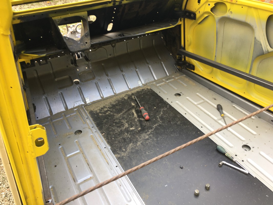

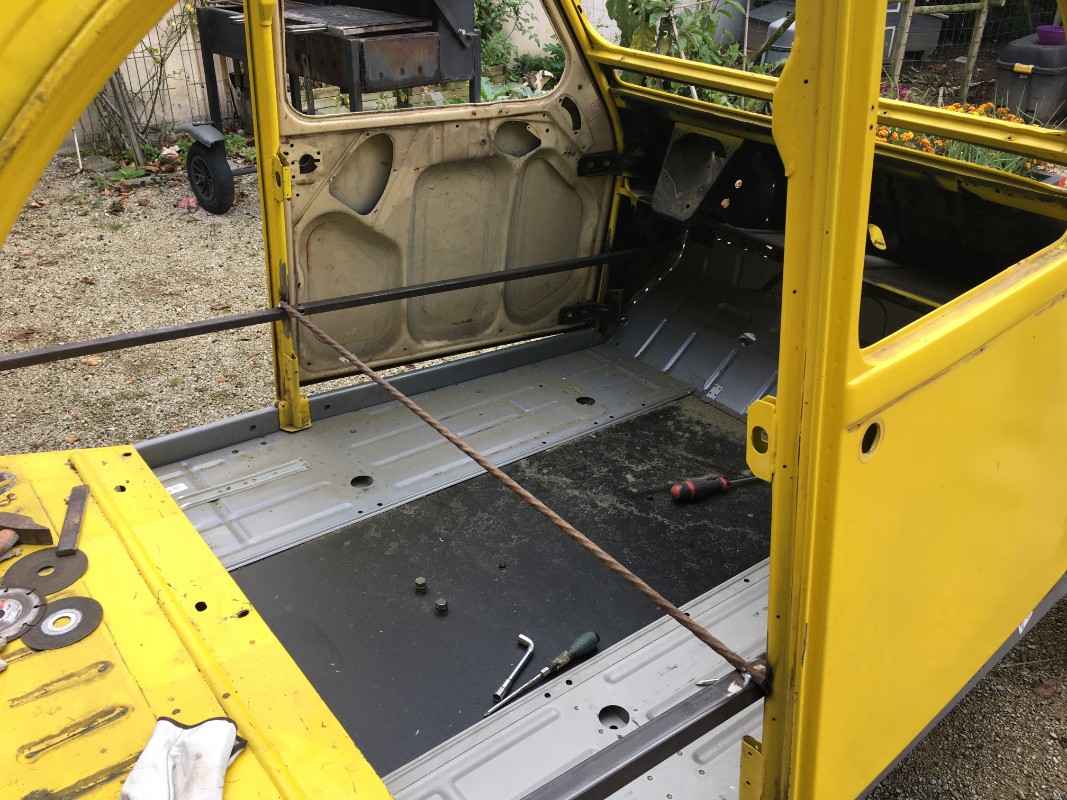

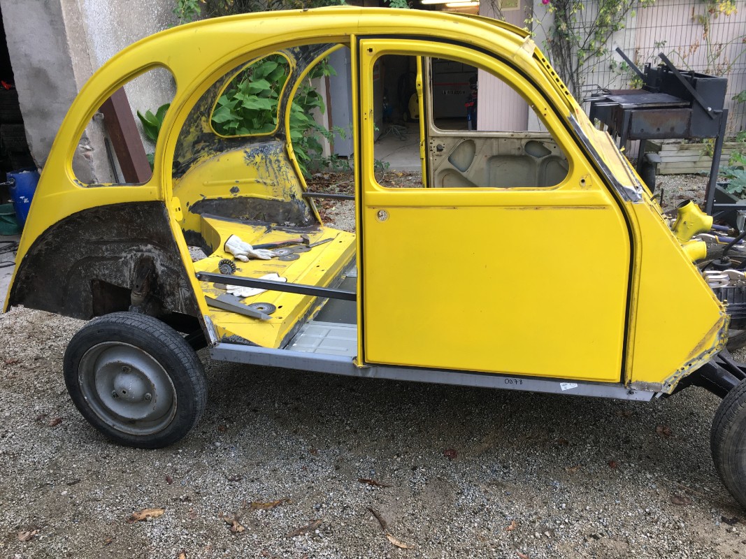

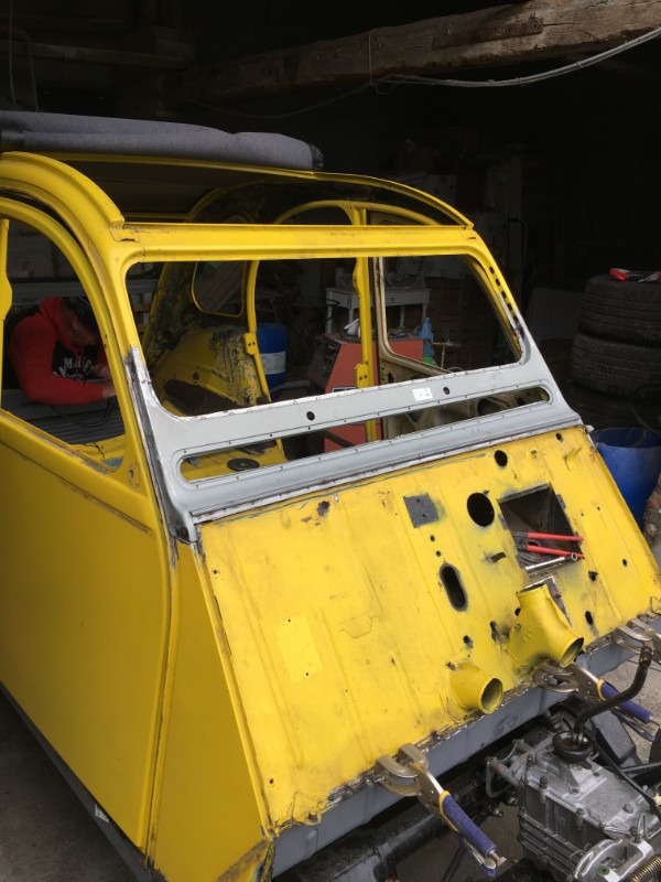

La p'tite Iris est donc parti chez mon ami pour lui refaire sa robe , bas de baie de pare brise , les 3 planchers , les 2 bas de caisse , fond de coffre et panneau de feu arrière puis peinture .

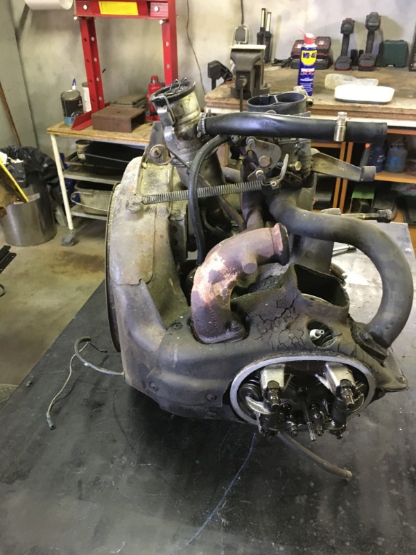

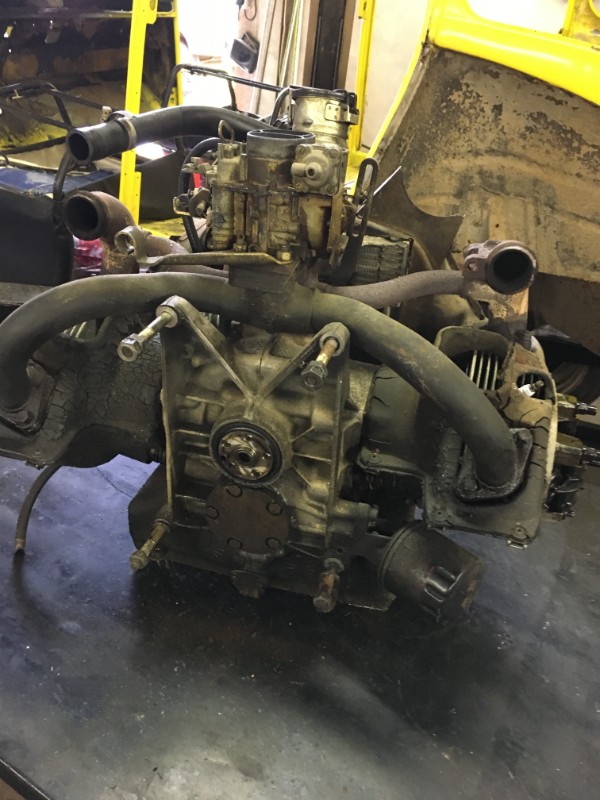

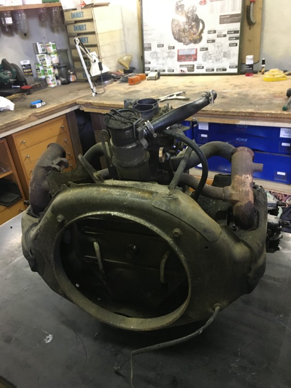

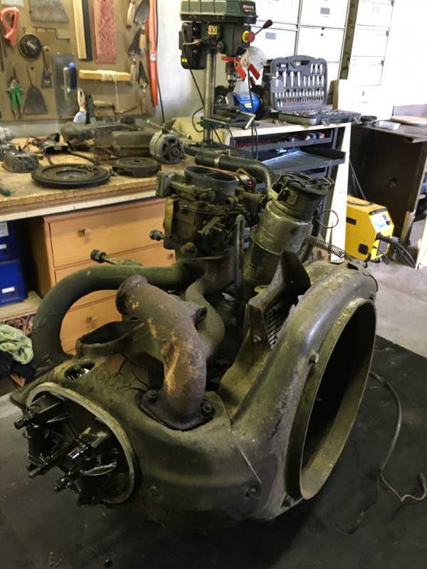

De mon coté j'ai ouvert le cœur de la bête , nettoyage et sablage au bicarbonate des demi carters , des culasses , rodage des soupapes , mis un kit Burton chemises pistons , vilebrequin neuf et arbre à cames retaillé plus agressif ( Technoprofil )
Coté carbu j'ai refait un 21/24 démontage total sablage bicarbonate et bain ultra sons et mis les gicleurs conseillé par Burton pour le kit 652 .

Juste une question, ta tubulure, tu la peintes? J'ai personnellement peint la mienne avec une peinture haute temperature, mais ça ne tient pas, as tu une astuce?

. Oui la tubulure je l’ai sablé puis peinture ht 900 degrés 1 ère couche puis séchage au décapeur thermique pour une meilleure accroche puis 2 eme couche dans la foulée.Eric13190 a écrit : ↑11 mai 2025, 11:18 Salut.
