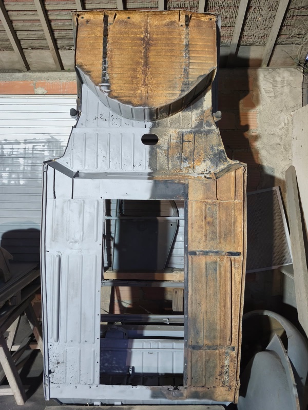

Des petites nouvelles de ma restauration, le châssis est entièrement terminé. J’ai envoyer toute ma carrosserie à un prestataire pour un microbillage, maintenant qu’elle est à nue j’ai besoin de vos conseils .. car seul les plancher pied son percés .. faut t’il changer la totalité des plancher ? Ou juste demis plancher ?
Bonne journée à tous😃
Messages : 656
Re: Restauration 2 CV AZL 1957
Super boulot !
Perso je suis plutôt d'avis à changer l'ensemble, mais les gouts et les couleurs...
Tu n'as pas de début de perforation aux interfaces sur le plancher pédales (sous entendu, tu pourras bien te ressouder dessus, où s'il y a des trous, c'est réparable ?! ).

Tout a été sabler elle est phosphaté aujourd’hui ! Si le plancher pédales est perforer je change tout, il faut découper les plancher et tout ou déplier la jonction qui est pointer ? J’ai un soudeur qui soude ces tôle là mais la découpe et l’assemblage j’ai besoin de votre aide 😨

Tout dépend de l'état de tes bas de caisse : les planchers sont soudés par points le long des bas de caisse, sur le plancher pédales et sur le caisson arrière. sur lesquels ils s'emboîtent.
Un exemple sur les miens :
Cela dit, il ne faut pas rêver : souvent, toutes les tôles sont plus ou moins endommagées.
Et c'est souvent plus simple de tout monter en pièces neuves.
Mais chacun fait comme il veut !
Bonne soirée à tous

Je vous partage d’autre photos j’ai pas mal avancer tout à été phosphater elle est donc hors de danger de rouille :) je pense pas changer le plancher pédale je vous met des photos des dégâts mais c’est peut être récupérable?
Messages : 9276
Pas mal ce traitement antirouille :pouce:
