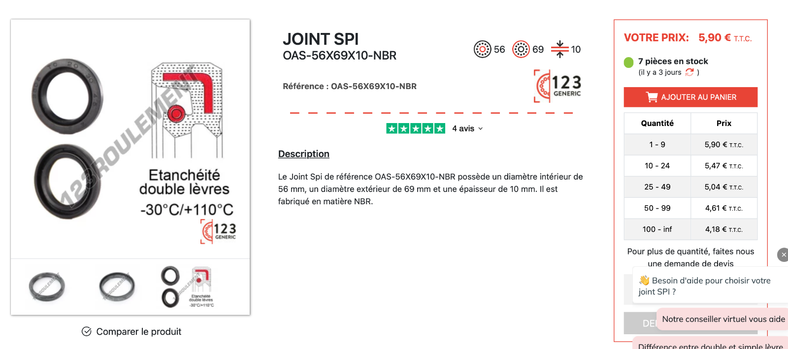

effectivement, tu peux remettre le joint sans outil.
Maintenant quand tu as une bestiole de ce genre qui traîne à la maison,
tu n'hésites pas à t'imprimer le machin !
PS : c'est bien ! J'aime bien suivre ton remontage.
PS 2 : pour le spi, l'idéal c'est un double lèvre en FPM (Viton, matériau fluoré) qu'en NBR, quand on a le choix.

Le joint était dans une pochette "Glaser" avec tous les autres et ce n'est pas du viton. Ce n'est peut-être pas la meilleure qualité, mais le budget commence à se serrer et s'il ne fuit pas, ça fera le job le temps qu'il faudra...
D'ailleurs, ils ont mis 4 joints lunettes dans cette pochette , bizarre. Peut-être ont-ils pensé aux possesseurs de 2cv Sahara ! Il y a aussi 2 joints papiers différents de pompe à huile, je ne savais pas qu'il y en avait 2 sortes. Je me demandais à quoi il servait et pensais avoir oublié quelque chose au remontage

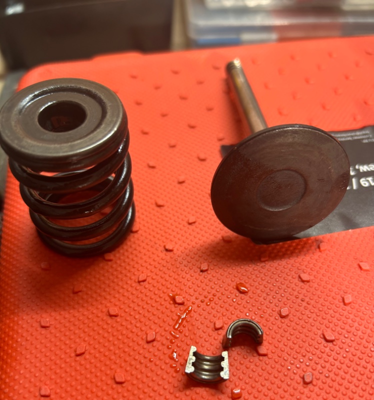

Puis j'ai viré les soupapes d'une culasse. De la calamine au verso de l'échappement, logique, je l'ai mise à tremper. Mais je vais en profiter pour les roder un coup puisque je les ai sorties.
Par contre, dans la pochette de joint il y a des joints de queue de soupape blancs et des verts. savez-vous lequel va sur laquelle ?
Par contre , le meilleur antivirus c'est Apple
...Et hop ça part de là...!
Sinon j'ai remis un piston dans sa chemise, l'autre chemise sèche. J'ai nettoyé le second piston et enfilé les segments. Ce coup là j'applique la méthode Renato ( qui est celle de tout le monde sauf moi en fait ...!) , je mets le piston dans sa chemise avant de le mettre sur sa bielle.

de mémoire ,les verts ,font 8.5 pour éch,et les blanc 8. pour adm.
pour en etre sur ,mesure tes queue de soupapes au pied a coulisse digital ,et mesure tes joints
8.5 ECH 8 ADM .

Hi,
la composition de des joints n'est pas identique.
En téflon pour les blancs et en FPM (ce qui est mieux) soit en NBR, pour les verts.
Pour ma part, je ne m'occupe pas du diamètre et je ne mets que les joints souples (FPM ou NBR) ; je n'utilise pas les téflons.
PS : l'idéal c'est le FPM :

Alex,
je me tamponne le coquillard avec un tibia de langoustine femelle, pour le diamètre du joint.
C'est la matière qui m'intéresse. FPM only.
De toutes façons, les verts font 8 mm de diamètre : bon pour les deux soupapes.

Mais par contre pour les joints de queue, je n'ai pas le choix que d'utiliser les blancs et les verts , je n'en ai pas d'autres . Les verts semblent mieux sertir la queue , cela laisse penser qu'ils sont pour l'admission afin que de l'huile ne rentre pas dans le cylindre ou du mélange dans le couvre culbuteur. C'est logiquement moins important pour l'échappement. Je ne vais pas en racheter...
Pour le rodage, je n'avais pas de problème de compression et je veux juste reblanchir un peu les portées vu que j'ai nettoyé la calamine autour. Je vais mettre du grain fin et y aller doucement.

Oui merci Renato, j'ai trouvé sur leur site
PS : Et merci Lolo !

Attention les joints blanc ( Teflon ) résistent à l'échauffement ! Déconne pas.
2 joints téflon ( blanc)
diamètre intérieur 8mm à utiliser sur soupapes admission.
Et les verts sur l'admission.
Préconisations fournisseur :De toutes façons, les verts font 8 mm de diamètre : bon pour les deux soupapes.

Bon ben voila, les joints ont été remis, effectivement on ne peut pas se tromper, la soupape d'échappement ne passe pas dans les blancs. Merci pour votre aide, je n'étais pas sur de mon coup.
Donc hier j'ai "nettoyé" mes portées ...
Et décrouté la calamine collée derrière les têtes des soupapes, et bien tout remis en place. Là pour le coup, vu la puissance des ressorts, obligé d'avoir un lève soupape. J'en ai acheté un merdique sur amazon, ça a fait l'affaire vu que je ne compte pas l'utiliser souvent , mais il s'est retrouvé tordu à la fin des opérations et ne rentrait plus dans sa boite.. . Je l'ai redressé à coup de masse. N'achetez donc pas ce modèle :
Puis j'ai poursuivi sans embuche, les cylindres étaient en place, j'ai remis mes culasses avec des beaux joints lunettes en viton pour le coup ( je les avais ), et je me retrouve avec 4 joints lunettes en trop qui étaient dans la pochette. Si d'ailleurs quelqu'un en a besoin, c'est cadeau.
Les tiges de culbuteurs ont bien trouvé leur place, le serrage des culasses en deux fois au couple n'a pas montré de point dur et de l'autre côté le volant moteur s'est installé sans difficulté non plus. J'ai bien mis des vis neuves comme préconisé, et je comprends pourquoi, parce que le couple de 38 Nm au serrage est important pour des si petites vis qui apparemment se déforment naturellement à l'installation et ne sont pas réutilisables.
Le moteur tourne librement, pas de bruit, pas d'accroche, j'ai fait mon jeu des culbuteurs et ai refermé leurs couvercles avec un joli joint vert en viton aussi. Grand luxe !
Vérification de l'écartement des bougies et hop , en place avec un peu de graisse cuivrée. Et ben je peux vous dire que ça comprime sévèrement là dedans, ça fait un bruit de locomotive en tournant le vilebrequin à la clé de 14 !
Le moteur a retrouvé sa place sur l'étagère en attendant que je reçoive le démarreur acheté sur lbc et un morceau d'échappement.
L'araignée est prête avec son double corps de LN installé dessus, la bobine et les fils de bougie aussi.
Bref, prochain étape le banc d'essai. Merci à tous pour vos conseils ! A suivre...
