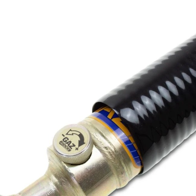

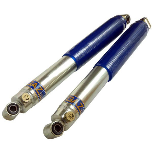

Après quelques recherches je ne vais pas prendre les amortos chez burton.
ils sont surrement très bon, mais j'ai trouver exactement les memes pour moins chére chez Autoreverse:
https://www.auto-reverse.com/produit/am ... tage=AVANT
Les avis sur ces amortisseurs pour d'autres véhicules sont plustot bon, mais aussi, si on examine et qu'on compare avec la photo des Burton, on constate que ce sont exactement les mêmes ( on devine l’étiquette de la marque sous le cache poussière ).
Mais aussi on a l'impression que le cache poussière est bien meilleur chez Autoreverse car il épouse parfaitement le corps de l'amortisseur et fait donc office de joint :
Une petite économie de plus de 180€ qq même pour les 4 !
ET puis SURTOUT !.... ils sont bleu ! ... ca colle avec ma peinture !
( dans tous les cas j'aurais pris les bleu de toute facon

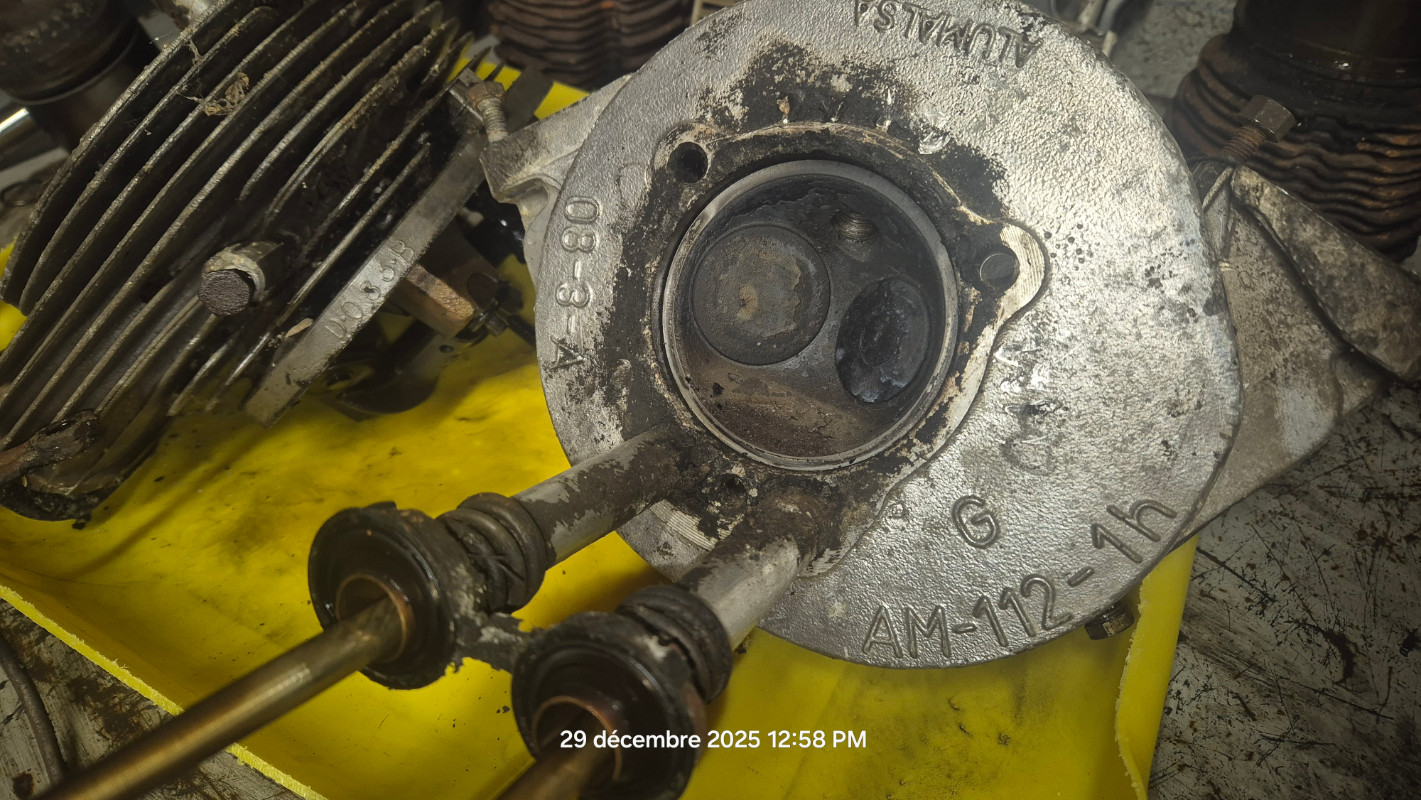

C'est pas faux ... tu as raison .
Et puis, c'est pas comme si j'avais pas tout le temps de le faire avant les beau jours et monter le second bigbore sur mon moteur d'origine!
Du coup, je me suis motivé ce matin pour avancer sur le démontage :
Y a plus qu'a netoyer tout ca avant d'ouvrir le moteur

bhen pas vraiment en fait ... c'est le flash de mon tel qui donne l'impression que ca brille
Les culasses sont loin d’être belle !
Donc demain ... station service pour faire le plein d’éthanol de la deuch et 5l de plus dans un bidon ( c'est moins chère que l'essence, et ca marche aussi bien ) ... puis "action" pour prendre des pinceaux et des brosses a dents pour nettoyer tout ca !

Mais aussi je suis en plein netoyage des culasses :
Bon verdict en remplissant d'e85 admission et echappement ( plus simple que de remettre une bougie !... )
3 soupapes sur 4 qui fuit !... dont 2 surrement cuites vu le dépôt de sable... ( elle a fait le Sahara ? ) que j'y ai trouvé !
Donc y a plus qu'à commander ou fabriquer une pince qui va bien pour déposer les soupapes et voir l étendue des dégâts
Ca vas être dure de rester dans le budget mais je me laisse pas abattre
