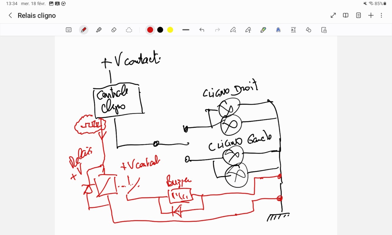

Bonjour je ne sais pas si le pb existe toujours ?
A priori il y a un retour à travers le buzzer , tu peux essayer une diode anti retour 1N4001 à 1N4007 en // sur le buzzer et une autre en serie avec le buzzer mais ce n’est pas sur que cela fonctionne car il faudrait analyser d’ou vient la fuite.
Le plus simple serait d’isoler électriquement, le buzzer avec un petit relais 6v ou 12 v en fonction de ta tension d’alimentation , pouvoir de coupure 50ma pour le buzzer.
Cordialement
JFU

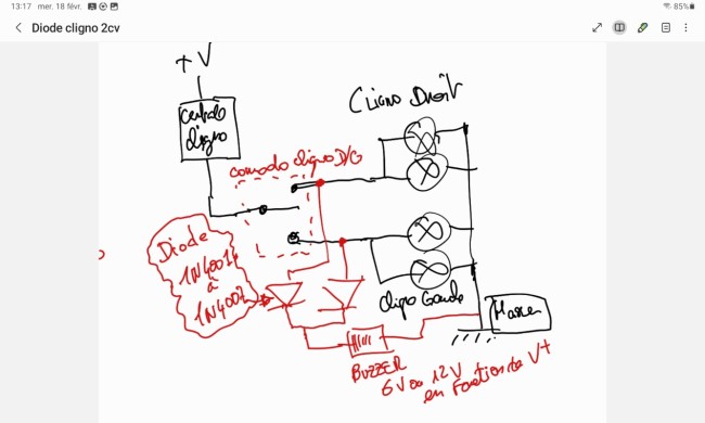

Pour ceux qui n’ont pas de sortie sur la centrale clignotante type 2cv azam avec deux diodes.
Cordialement
JFU

JFU a écrit : 23 févr. 2026, 10:56 Bonjour
Cordialement
JFU
Je pense qu'il serait plus simple de mettre le buzzer sur l'alimentation de la centrale, ce qui évite d'avoir à faire 2 piquages (un pour chaque côté de clignotants).

A priori en fonctionnement normal, la centrale se retrouve en serie avec les lampes cligno D /G si on se pique en amont du comodo le buzzer va être alimenté en permanence ?
N’est il pas ?
Cordialement
JFU

JFU a écrit : 24 févr. 2026, 13:14 Bonjour
N’est il pas ?
Cordialement
JFU
Évidemment, je ne parlais pas de se piquer en amont du comodo, mais entre comodo et centrale!
