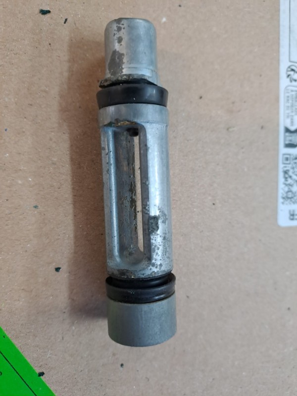

Autre gros soucis : la fuite d'huile... Ca pisse dru, (rien que de la rentrer dans le garage, j'ais 3/4 gouttes sur le sol..).
J'avais commencé à néttoyer les projections un peu partout pour identifier la source, sans succès au premier regard...
Du coup, grand nettoyage au dégraissant frein, je retourne la voiture pour mettre l'échappement dehors, et le nez dedans, et je laisse tourner au ralenti acceleré en restant couché dessous... et là, Eureka !, un filet se manifeste assez rapidement du côté D (j'avais bien vu que ça venait de la droite).
En me contorsionnant, j'arrive finalement à identifier la source : rien de trés grave, mais c'est le raccord du radiateur à huile sur le bloc (à D donc). L'accès est trés contraint, j'ai tout de même réussi à glisser une clef de 16mm pour y remettre un coup 'modérément' : il était peu serré, mais malheureusement ça n'a pas suffit... va falloir démonter pour regarder... zut.
Le filet d'huile coupable : Au passage, j'avais une bride d'échappement (entre bête à corne et silencieux) un peu fuyarde, j'ai aussi corrigé ça.
Autre zut, je trouvais les ailes fixées 'bien en avant', bein du coup, le capot touche les ailes (pas en statique, mais avec les vibrations) et ça a marqué la peinture : j'ai mis une bande fine de mousse sur le capot en attendant, faudra que je règle tout ça (retouche peinture et jeux).
J'ai pas mal testé mes freins en roulant. Je ne vois pas de fuite, mais la pédale reste molle... j'ai peur que mon étrier AVG (pourtant démonté nettoyé) ne grippe encore un peu. Malgré tout, en appuyant 'à fond' ça freine. Je vais refaire une purge à l'occasion et pour l'étrier je vais voir si ça se rode sur les prochaines centaines de kilomètre (et après la purge), mais j'entends parfois que les plaquettes lèchent le disque puis que ça chante, signe que le piston ne recule pas suffisament après freinage...

J'avais moi aussi pêté le pare soleil, mais plus de chance, c'était au milieu de la tige avant qu'elle ne rentre à l'intérieur, du coup j'ai percé et ai mis une vis double.
Pour le radiateur, tu dois avoir le joint qui est sorti du tube et s'est mal placé au fond, ou un truc comme ça. Ce n'est pas grave heureusement !

Salut à tous,
Alors, ce Week-end, j'avais prévu commencer à m'occuper des freins... avant, le samedi après midi, je sors le tracteur tondeuse pour la première tonte... du coup je pousse la France 3, et que vois-je ?! une belle flaque verte !!! Il était temps que je m'en occupe !
C'est donc parti pour la rénovation de l'émetteur de frein
Ce matin je m'y colle donc, ça peut faire tuto pour d'autres car je n'ai pas trouvé de post dédié sur le forum...
- J'aspire tout ce que je peux de liquide LHM avec une seringue et une petite durite (pour vider les 2 côtés du réservoir)
- Je débranche le départ de tuyau pour les roues AR
- Je tente de débrancher celui des roues avants, mais... l'écrou est clairement quasi rond, et je n'y arriverai pas avec une clef plate sans finir de 'rondifier' l'écrou de la canalisation de frein... J'ai bien des clefs à tuyauter, mais pas de 8mm... qu'à celà ne tienne : je sors la scie à métaux, et je fais une entaille sur ma magnifique clef à pipe facom de 8, un coup de dremel pour limer les bords propres et zou'... à 8€ la clef, j'ai gagné mon temps, j'en recommanderai une !
- Ensuite, déclipage du bocal : y'a fallu tirer fort dessus, les joints tenaient bien !
- Dévissage des 2 vis de maintient de l'emetteur et du pédalier, et j'en profite pour desserrer l'embrayage : ensuite ça se passe à l'intérieur
- Depuis l'intérieur, enlever le cable d'embrayage (et éventuellement d'accélérateur) puis retirer l'ensemble pédalier / emetteur. Perso avant j'avais enlevé la tige de poussée, mais je pense que ça n'est pas nécessaire...
Là plusieurs remarques :
1/ Le circuit fraichement purgé et pollué avec de la merde du côté frein AV => il devait rester de la merde dans l'emetteur...
2/ Tout celà est joliment moulé, et je ne vois aucun circlip pour retirer le piston... Hmmm... J'avais pas pensé à ça...
En fait, il y a 2 goupilles fendues (une par trou) : en fait elles retiennent les pistons, et elle dépassent de... 3mm ! J'arrive à attraper la première avec une pince bec long, mais la seconde ne veut rien savoir... Ma solution : prendre un tournevis plat de la taille de la goupille, le passer dans la fente et 'visser' ou 'dévisser' la goupille => ça m'a permis de la décoller, et après elle est sortie toute seule.
Voilà à quoi ça ressemble :
Voilà, et dans l'ordre, l'ensemble des pièces :
Après c'est grand nettoyage, mécanique et ultasons. Un peu de corrosion de surface ça et là à l'extérieur, et des traces dans le corps (dur de dire si c'est de la corrosion ou de la saleté.
Pour nettoyer tout ça proprement, je me suis armé d'un jonc en Hêtre de 10mm, dans lequel j'ai fait une saignée traversante sur 4 cm à 5cm du bout => J'y glisse un bout de chiffon en coton que j'enroule pour atteindre le diamètre du piston de l'emetteur, je glisse du Belgom Alu (ou Inox si vous avez, ça ira plus vite) et j'y vais à la visseuse, par va et vient...
Après quelques passages, on remet un chiffon propre et on recommence pour tout nettoyer, un coup de dégraissant frein et c'est tout neuf !
Le corps reçoit à l'extérieur un coup de brosse métallique pour enlever la vieille peinture qui ne tient pas et enlever les traces de corrosion.
Les pistons sont débarrassés de leurs joints, et nettoyé également au Belgom (mais à la main). Ma pochette de joints vient de chez Burton, et elle contient les goupilles également. Y'a 3 joints sur 4 qui se remettent bien en place, le quatrième c'est quasi impossible !
J'ai dû tourner un cone, et pousser le joint dessus avec des clefs à pipe de 12/13/14/15/16/18 pour le pousser progressivement (en lubrifiant au LHM en plus) : Je vous mets quelques photos pour que vous ayez bien le sens des joints (et le petit piston est 'au fond' alors que le long est côté pédale) :
Après ça, je remets un coup de peinture sur l'émetteur :
Quand tout ça sera sec je réassemblerai tout ça (sans doute pas avant le WE prochain, je repars en déplacement....)
Voilà pour aujourd'hui,
A bientôt les z'amis !
