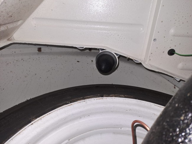

Messages : 770
Re: Sortie de grange de ma 2CV France 3 !
Salut à tous,

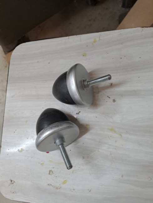

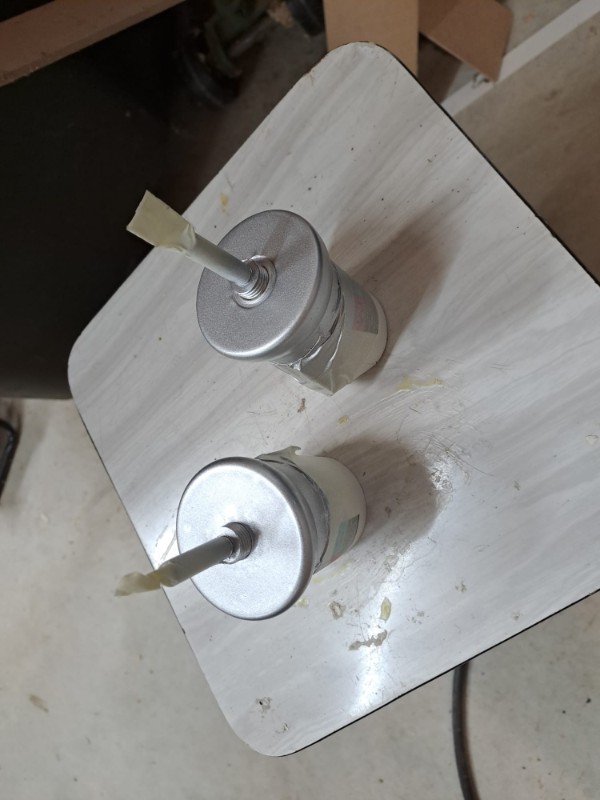

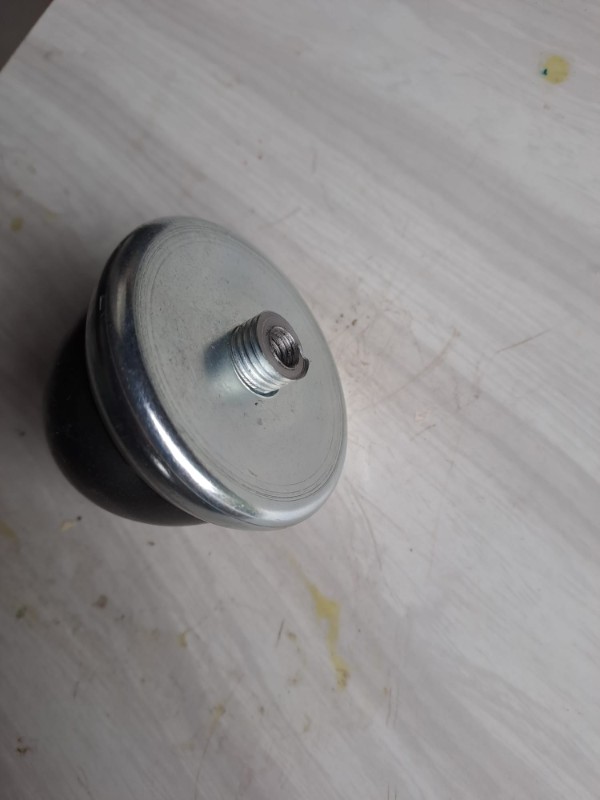

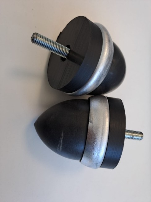

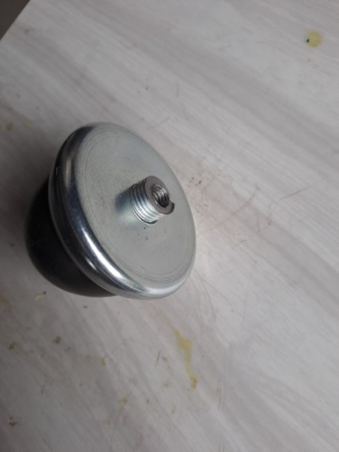

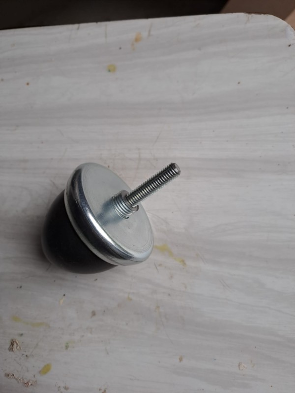

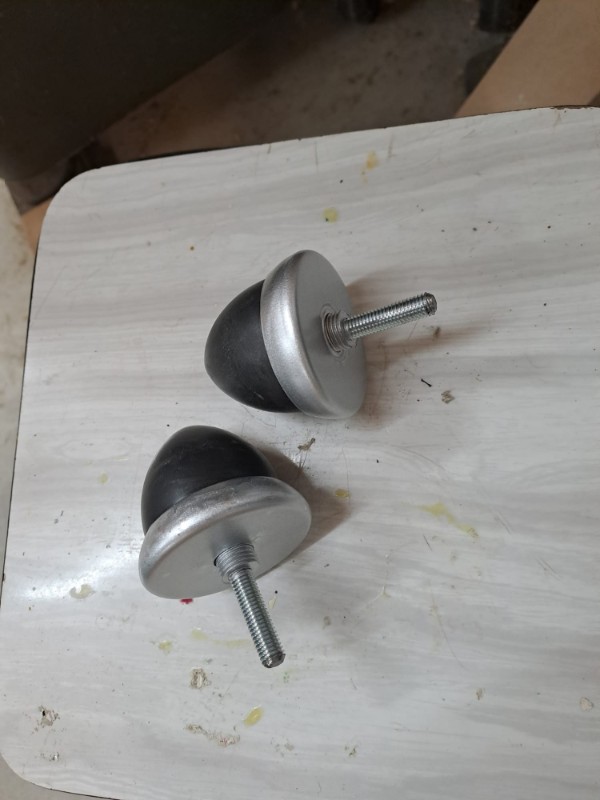

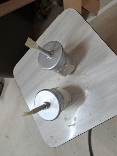

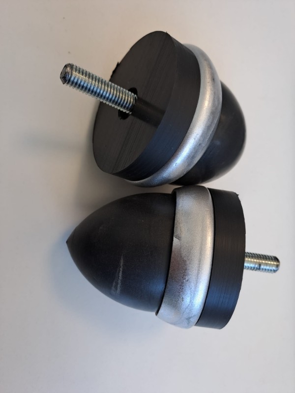

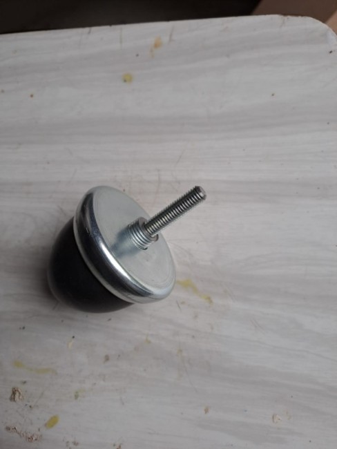

J'ai finis de préparer mes butées...
L'examination de mes butées d'origine sur la Rialto, montre (au moins en 1985, donc 2 ans plus tard...) que le support butée était gris et les butées plus hautes...
Du coup : découpe de la vis de fixation en M14x1,5 pour ne garder que 5mm (au tour, quitte à faire) puis perçage / taraudage :
Ajout 'dune tige filetée en M8 :
Peinture en gris :
Tournage de 2 'cales' en plastique (PMMA) taraudé à 14x1.5 et mis en place : ding ding, c'est cuit, plus qu'à monter !

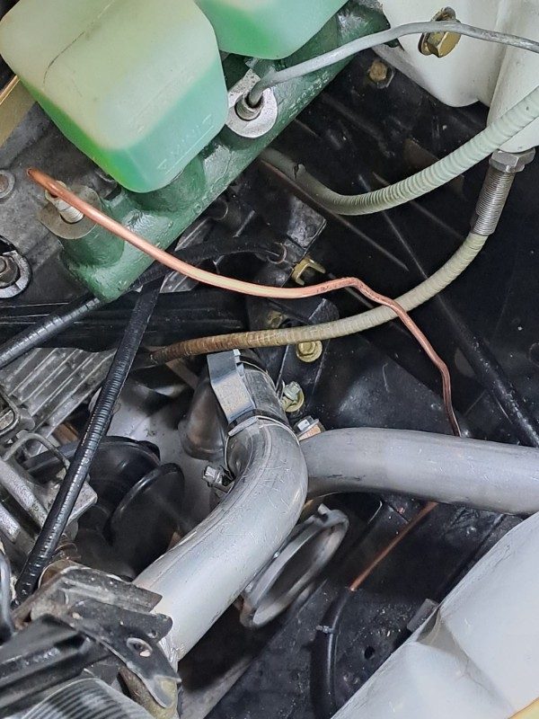

Messages : 770
On est bien d'accord, la plomberie, c'est un enfer... même pour les pros ! Quand mon plombier vient (j'en fait un peu, de la plomberie, mais j'avais décrété un jour que je ne touchais pas au chauffage ;o) )... donc quand il vient, enfin surtout quand il repart, il glisse toujours un petit 'et si ça fuis vous me rappelez' ;o)).
Hier j'ai épongé, l'essence, et fait un petit tour pour faire baisser les niveaux ;o). L'inspection ne laisse pas de doute, c'est le joint de jauge à essence... je m'en occuperai 'en fin de plein' et quand j'aurai un nouveau joint.
J'ai l'impression que l'huile c'est Ok, mais je reste prudent, pas encore certain.

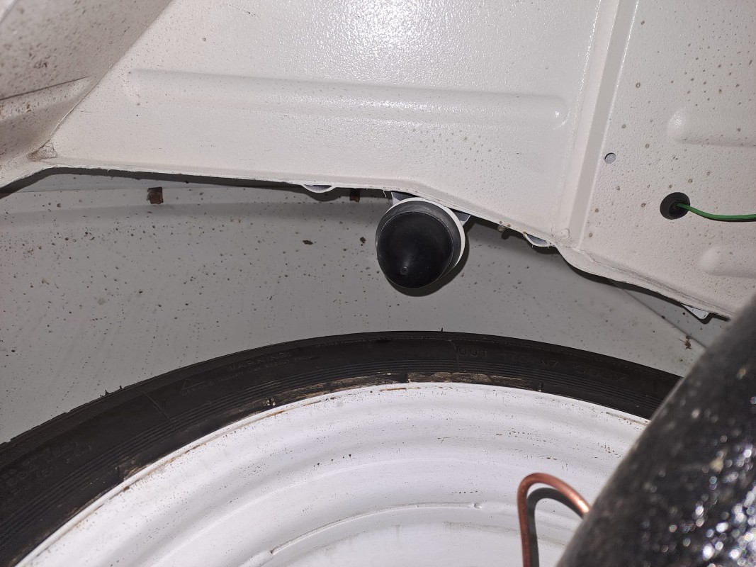

Mes butées sont en place par contre, j'ai dû retoucher le diamètre des mes entretoises PMMA car je les avais bêtement faites au diamètre de la butée... mais non seulement les butées reçues n'avaient pas le bon filetage, mais en plus elle sont trop grosses pour la caisse !!! Côté caisse il faut maxi 48mm...
Bref, c'est monté !
Vos yeux avertis auront sans doute noté que j'ai ajouté un passe fil pour la traversée du fil de jauge à essence... pour la durabilité et le bruit (si, si : l'isolation acoustique, c'est d'abord l'étanchéité !).
A bientôt les z'amis,

Salut à tous,
Des nouvelles de ma Titine !
J’approche les 1200Km… et j’ai toujours 2/3 petites petouilles, à savoir :
- Démarrage à chaud quasi-impossible par temps chaud
- Légère fuite d’huile (1 goutte de temps en temps)
- Mon étrier de frein gauche ‘un peu grippé’
Sur le premier souci, j’avais depuis le début la sensation que la bagnole était trop riche, ce qui s’est accentué à chaud donc. J'ai reçu mon gicleur de 105, donc il fallait opérer !
Du coup ce WE, je retire la durite de filtre à air, et les 6 vis qui tiennent le carbu, j’ouvre, je purge la cuve (et je nettoie au passage) et je cherche mon petit gicleur de premier corps… j’avais oublié qu’il était planqué et qu’il fallait retirer le petit bouchon sur le côté pour y accéder à l’aveugle par la droite.
J'ai piqué une image sur le forum du Dyane club pour illustrer : bouchon en rouge, gilcleur en vert.
Changement effectué fis ça, remontage, coinçage de la came de starter au passage sans m’en rendre compte ;o). Démarrage, ça tourne très très mal ! redémontage du carbu, remise en place de la came de starter, remontage, et là ça va mieux !
Le moteur est bien plus agréable (et moins bruyant ?!). Plus de tendance à s’engorger en roulant ou en ville par temps chaud. Pour le démarrage à chaud, ce n’est encore pas top, mais ça démarre avec la procédure classique : si arrête un court instant, démarrage sur le ralentit, et sinon, pied au plancher, sans pomper, et dés que ça craque on pompe un peu. Avec ces T° et après 1/2h d’arrêt, il faut bien 4/5s de démarreur pour que ça parte !
Pour les 2 autres soucis, je m’en occuperai avec la révision / vidange de fin de rodage. La fuite d’huile semble venir de ‘autour des joints à lunette G’, mais possiblement de la liaison cylindre / carter car je vois de l’huile un peu au-dessus… On verra au démontage, de toute façon il faudra que je resserre les culasses et vérifie le jeu aux soupapes…
Si vous avez des suggestions :???:

Coucou, je sais que tu l'as mais sait-on jamais, tu as mis une cale thermique sous ton carburateur ?
Messages : 770
Merci, mais hélas oui, évidemment !
