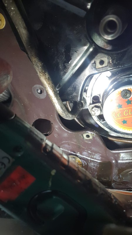

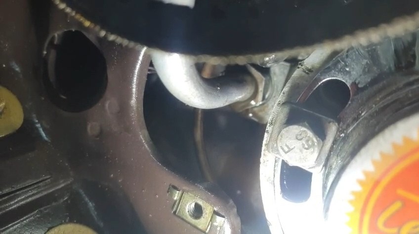

Je vous donne des nouvelles de ma pisseuse...
Donc, les changements de roulements de roue AR ont été fait (avec du SKF), l'un des deux avait déjà dû être changé car bien marqué.

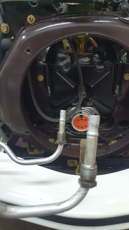

La suite du dossier c'était le radiateur d'huile : fuite au raccord de droite... 'petit' soucis donc, commande de joints neufs et changement... C'est l'ami Damien qui s'y est collé, et là surprise... Nouveau joint et remontage, et ça pisse toujours autant qu'avant !!!
Montage q'un autre radia (l'étanchéité avait été testée) :
En fait, même si rien de visible, l'olive emboutie semble être la fautive...
L'ami Damien va me monter le radiateur 'qui marche' après l'avoir passé aux ultrasons... Après ça retour de la titine à la maison pour que je finisse les qq détails qui pêchent encore...
A bientôt les z'amis,

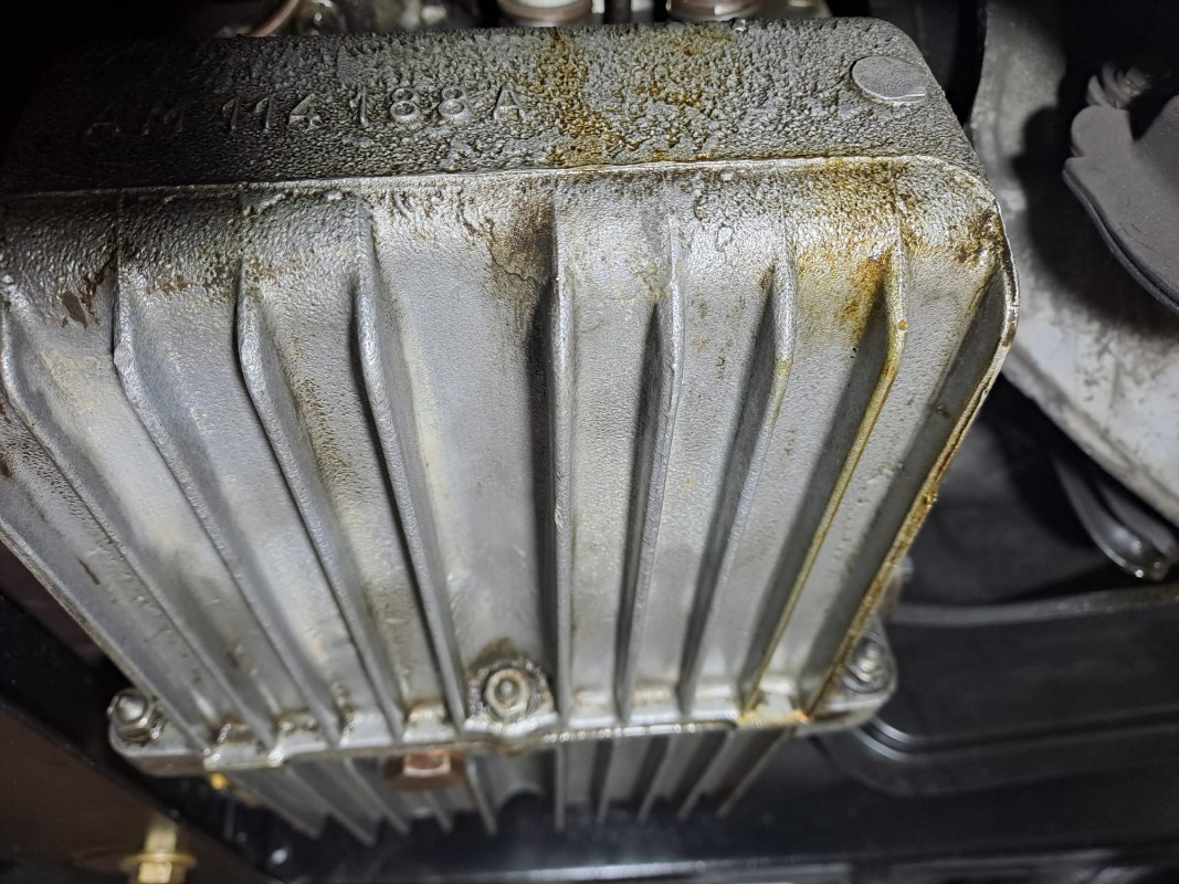

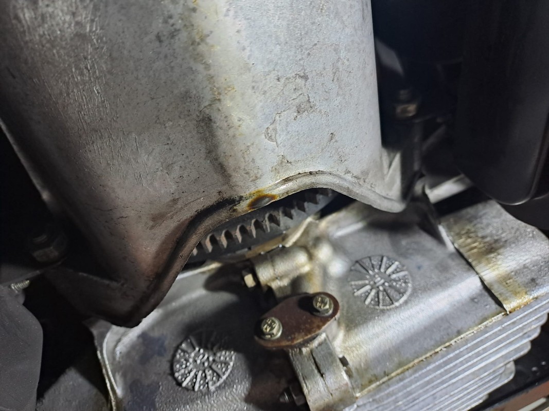

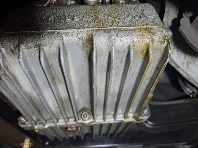

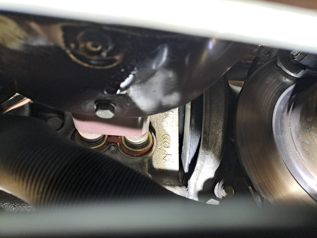

Salut à tous,
Des news de ma pisseuse !
Donc : Radia changé, nouveaux joints, + 2/3 bricoles, je l'ai à nouveau ramenée à la maison. Parcours de 30Km 'montant' en restant sur le premier corps et sous les 4000rpm (donc pas toujours trés vite...).
N'ayant pas eu la voiture sous le coude pendant les derniers travaux, je n'en suis qu'à 550Km de rodage => j'espère bien me refaire dés que le soleil pointera son nez !
Le moulin va vraiment bien, et je sens que le volant lourd aide bien aussi. En rentrant, je la gare dans le garage et j'attends... 1h RAS, 2h RAS, 4h damned : une goutte est apparue sur le sol !!! arghhh. J'ai poussé l'auto entre temps donc je ne sais pas d'o ça vient... En me couchant dessous, je vois que le moteur est légèrement gras : sont-ce des résidus du passé ? J'éponge tout et on verra !
Le lendemain : petite éclaircie le midi, je vais faire un petit tour (30Km) et faire le plein. Premier constat : ça consomme quand même !! 8,7l/100Km en rodage ! mais honnêtement, j'ai l'impression que ça tourne 'riche', on verra cette été, quitte à refermer légèrement le carbu sur le premier corps en tout cas...
Retour maison, dans le garage, et 4h plus tard pas une goutte d'huile
Ce matin, par acquis de conscience, je me couche dessous
une mini goutte, plutôt sous la BV !!! je regarderai de près ce soir, mais je l'aurai !!
Dans les petits travaux, mise en place des novuelles sangle avec les pressions 'qui marchent' pour ne pas perdre la capote en roue, remontage d'une centrale clignotante (j'avais piqué celle de la Rialto en attendant, mais elle l'a donc récuperé), et changement du levier de commodo + réparation du couvercle. Ce dernier était fendu => j'avais réparé ça 'à la va vite' avec une trés fine couche de fibre de verre infiltrée de cyano par l'intérieur, mais :
1/ Le trou de la vis était plus qu'ovale
2/ il n'y avait plus de matièreà l'extérieur du cache, depuis le trou de fixation
J'ai donc reconstitué ça au mastic plastique, ponçage, 2 couches d'apprêt garnissant, puis une couche de peinture noir 'satinée'. Trés content du résultat, on dirait un neuf, mais c'est bien celui d'origine ;o)
J'ai aussi monté de nouveaux tampons de pédalier 'conformes' au dessin d'origine. Aujourd'hui je vais attaquer la modif des butées de suspension AR sur caisse commandées chez MCDA : celles reçue sont de deux couleurs différentes (une zinguée blanc et l'autre jaune !!) + le diamètre de vis est du 12 ald de 8 sur ma voiture !! Je vais faire un peu d'usinage pour pouvoir les monter (et sans doute les repeindre de la bonne couleur => je vais vérifier sur la rialto).. ils pourraient au moins envoyer 2 couleurs identiques !!
A bientôt les z'amis !

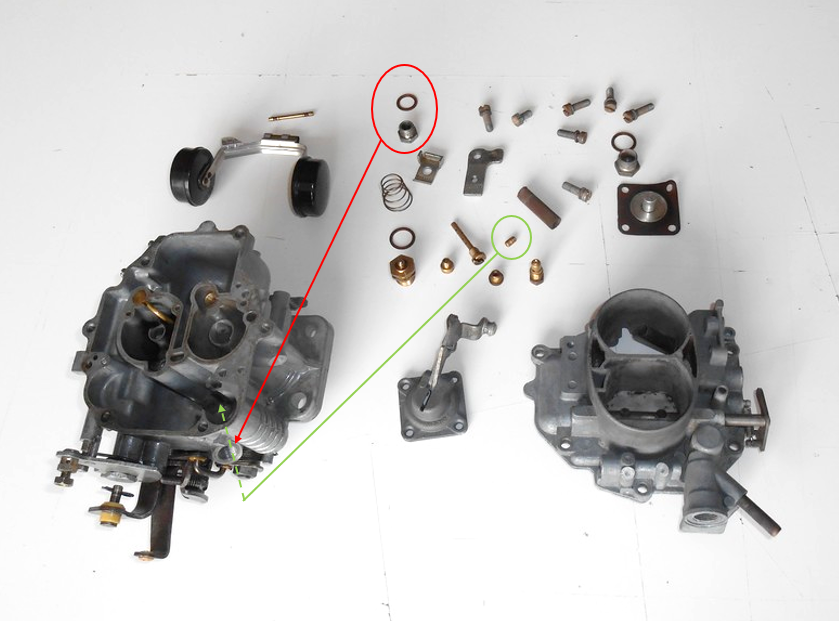

Parti en Week-end, mais pas réussi à convaincre madame de prendre la deuch ce coup là... qu'à celà ne tienne, étant revenu le dimanche matin, j'suis aller lui dégourdir les pattes l'après midi !
Je pars de chez moi, tranquille, je monte un 'col' culminant à 600m quand même, et là, je vois une horde de deuch' arrêtées à un troquet ! Evidemment, je plante les freins, demi-tour, et je passe taper la discut'
Il s'agissait en fait du club de Mulhouse, de retour de balade. J'avais posé ma France 3 'en vrac sur le parking'... alors qu'on papotait, quelqu'un me fait remarquer qu'elle gêne => je file la déplacer... et là... elle démarre pas !
Je la pousse qq mètre en me disant que je vais la laisser se refroidir un peu (et l'essence s'évaporer...).

Salut à tous,
Des nouvelles de ma Titine !
J’approche les 1200Km… et j’ai toujours 2/3 petites petouilles, à savoir :
- Démarrage à chaud quasi-impossible par temps chaud
- Légère fuite d’huile (1 goutte de temps en temps)
- Mon étrier de frein gauche ‘un peu grippé’
Sur le premier souci, j’avais depuis le début la sensation que la bagnole était trop riche, ce qui s’est accentué à chaud donc. J'ai reçu mon gicleur de 105, donc il fallait opérer !
Du coup ce WE, je retire la durite de filtre à air, et les 6 vis qui tiennent le carbu, j’ouvre, je purge la cuve (et je nettoie au passage) et je cherche mon petit gicleur de premier corps… j’avais oublié qu’il était planqué et qu’il fallait retirer le petit bouchon sur le côté pour y accéder à l’aveugle par la droite.
J'ai piqué une image sur le forum du Dyane club pour illustrer : bouchon en rouge, gilcleur en vert.
Changement effectué fis ça, remontage, coinçage de la came de starter au passage sans m’en rendre compte ;o). Démarrage, ça tourne très très mal ! redémontage du carbu, remise en place de la came de starter, remontage, et là ça va mieux !
Le moteur est bien plus agréable (et moins bruyant ?!). Plus de tendance à s’engorger en roulant ou en ville par temps chaud. Pour le démarrage à chaud, ce n’est encore pas top, mais ça démarre avec la procédure classique : si arrête un court instant, démarrage sur le ralentit, et sinon, pied au plancher, sans pomper, et dés que ça craque on pompe un peu. Avec ces T° et après 1/2h d’arrêt, il faut bien 4/5s de démarreur pour que ça parte !
Pour les 2 autres soucis, je m’en occuperai avec la révision / vidange de fin de rodage. La fuite d’huile semble venir de ‘autour des joints à lunette G’, mais possiblement de la liaison cylindre / carter car je vois de l’huile un peu au-dessus… On verra au démontage, de toute façon il faudra que je resserre les culasses et vérifie le jeu aux soupapes…
Si vous avez des suggestions
Voilà les z’amis,
