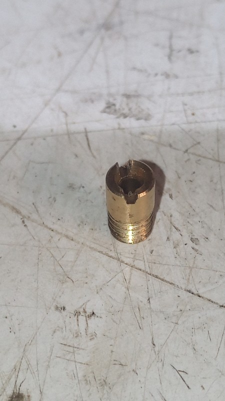

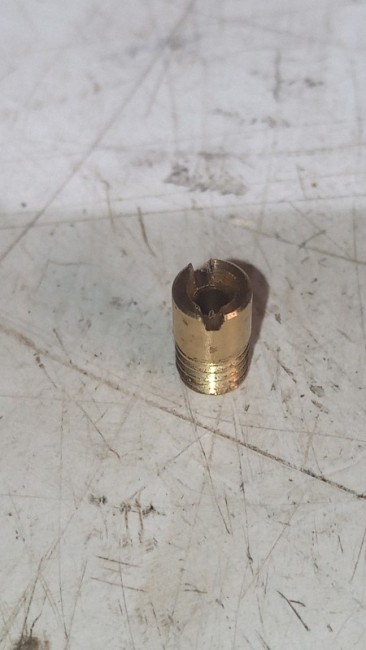

akoirium a écrit : 17 juin 2026, 23:10 oui c'est probable que ce soit une erreur de Fab'
ils vont t'en envoyer un autre complet tout neuf issus de la seconde fournée et corrigé :gnark:
Mais la dremel avec un disque fin .... est la solution la plus propre en attenant qu'il t'envoie un nouveaux pointeau et son gicleur corigé :pouce:
Oui Akoirium ta solution semble la bonne, avec un disque de 1 mm tu peux créer l'empreinte, le geste dois être précis, prit à l'étau ça a devrait le faire.

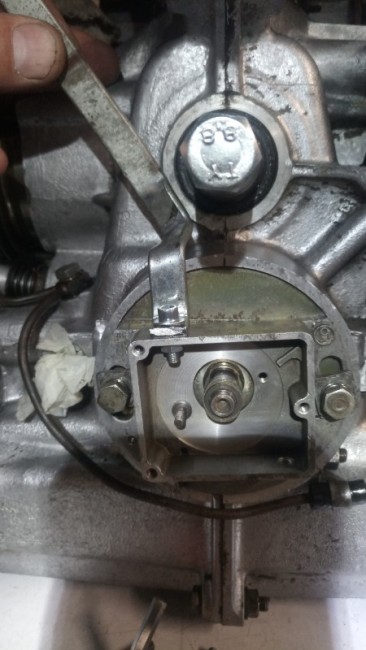

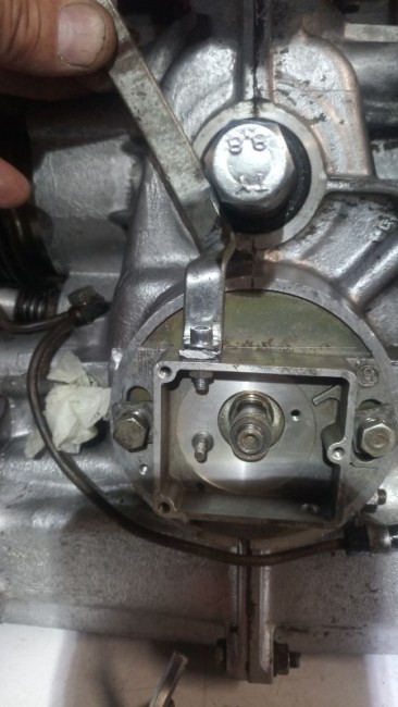

Bon ben pas de nouvelle de 123 soleil, du coup j'ai sevi.
Le premier qui me dit que c'est pas droit, ben il a raison 😁
Mais je ne suis pas allé au delà du cône du pointeau donc serré à fond je consommerai rien 😂
Bon we caliente !

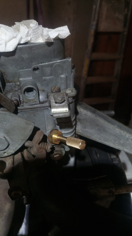

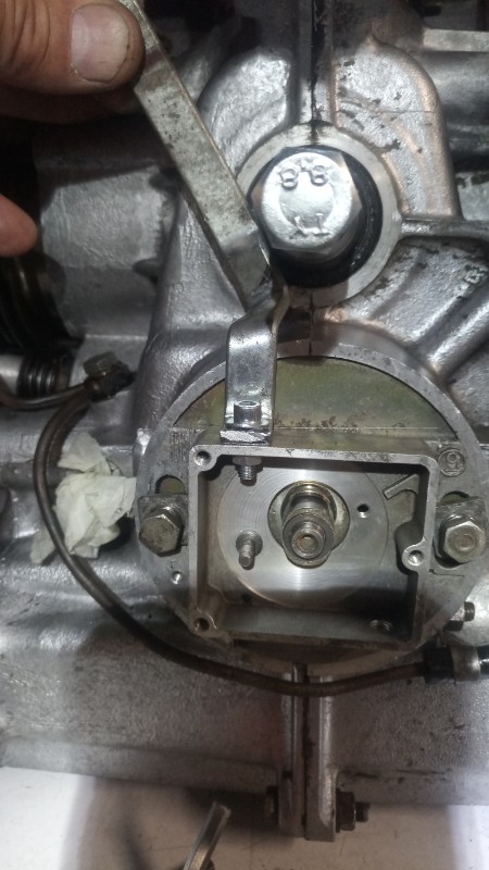

J'ai posé le gicleur réglable, remonté le carbu et commencé à faire la tige de réglage de l'avance à l'allumage depuis l'habitacle 😊

@akoirium (ou d'autres 😁) tu penses quoi de ça pour affiner le réglage au fil des saisons et des mélanges ?
https://amzn.eu/d/0gEkzxbo
akoirium
Messages : 1514
Ma deuche : 2cv6 1978 AZKA
Localisation : albi
Âge : 44
Re: De l'éthanol pour ma 2cv ...
Message par akoirium »
Salut ....
intéressant tout ca... Mais je suppose que tu ne compte pas serrer a fond les vis du boitier pour pouvoir le manipuler en marche.
Donc comment compte tu faire pour que le boitier ne bouge pas avec les vibrations ou que les vis ne se barrent pas en route ?
Des ressorts asser forts a la place des rondelles et du frein filet ? :???:
Pour l'afficheur lambda, c'est un modèle similaire que jai donc mefiance.
J'ai pas rebrancher le miens mais si tu tente celui la, il te faudras probablement en petit module DC/DC stabilisé 12V dans ce genre pour l'alimenter si tu veut esperer avoir des valeurs stables et exploitables :
https://www.amazon.fr/Greluma-stabilisa ... 254&sr=8-1
Mais je te garanti pas que cela fonctionneras, même avec le régulateur.

Je vais remplacer les vis par des tiges filetées et je vais mettre un écrou frein avec un petit ressort derrière.
De face on ne les voit pas sur la photo mais les ressorts sont déjà en place.
