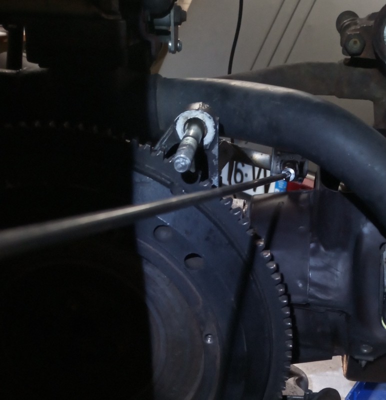

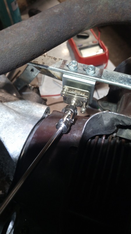

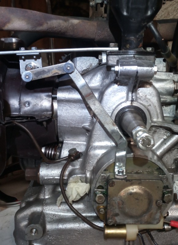

J'ai terminé le système de commande de l'avance à l'allumage. Une tige commandée par un bouton rotatif gradué de -4 à +6 qui partira de l'habitacle commandera le sélecteur à crans qui agira sur le levier de commande du boitier d'allumage.
Quelques photos pour y voir plus clair :
La tige de commande
La tige de commande
Le sélecteur à crans
Vue des leviers de face.

Il faudra certainement du frein filet sur les vis du boîtier d'allumage pour éviter qu'elles ne tombent avec les vibrations du moteur.
Est ce que tu as le lien pour le câble avec le boîtier cranté ? Merci.

Ah oui, un sacré montage, bravo !
Du coup tu laisses les deux écrous du boitier desserrés, et le montage est suffisamment "fort" pour éviter du jeu quand le cran est bloqué ?

Mica a écrit : 02 juil. 2026, 17:04 Ah oui, un sacré montage, bravo !
Les 2 écrous du dessus traversent des lumières et permette le réglage de l'allumage quand le boîtier est a la position zéro et ensuite ils sont bloqués. C'est le boîtier rotatif du dessous qui a des crans et qui agit sur le levier avec un système manivelle-bielle.

J'ai mis du frein filet partout pour pas que ça se desserre.
Ça n'est pas un câble mais une tige de 4mm de diamètre.
Le boîtier à cran c'est de la récup. C'était la partie commande d'un bouton rotatif à 8 positions qui entraînait une multitude de contacts électriques.
Il comporte une roue à engrenage sur laquelle un levier rappelé par ressort vient poser un taquet.

Joli montage :pouce:
La patte sur le boitier n'est pas un peu trop prés de l'axe du ventilo ?
ca passe toujours avec la poulie en place ?

akoirium a écrit : 03 juil. 2026, 07:17 Joli montage :pouce:
''en theorie'' ça passe 😁 j'ai regardé sur ma deuche et il y a pas mal de place à cet endroit. Le ventilo se pose sur le cône en bout d'axe. Mon levier passera derrière la plaque métallique qui est sous le radiateur.
Je vais remonter tous ces éléments prochainement, je serai fixé 😂
Je mettrai une photo.
