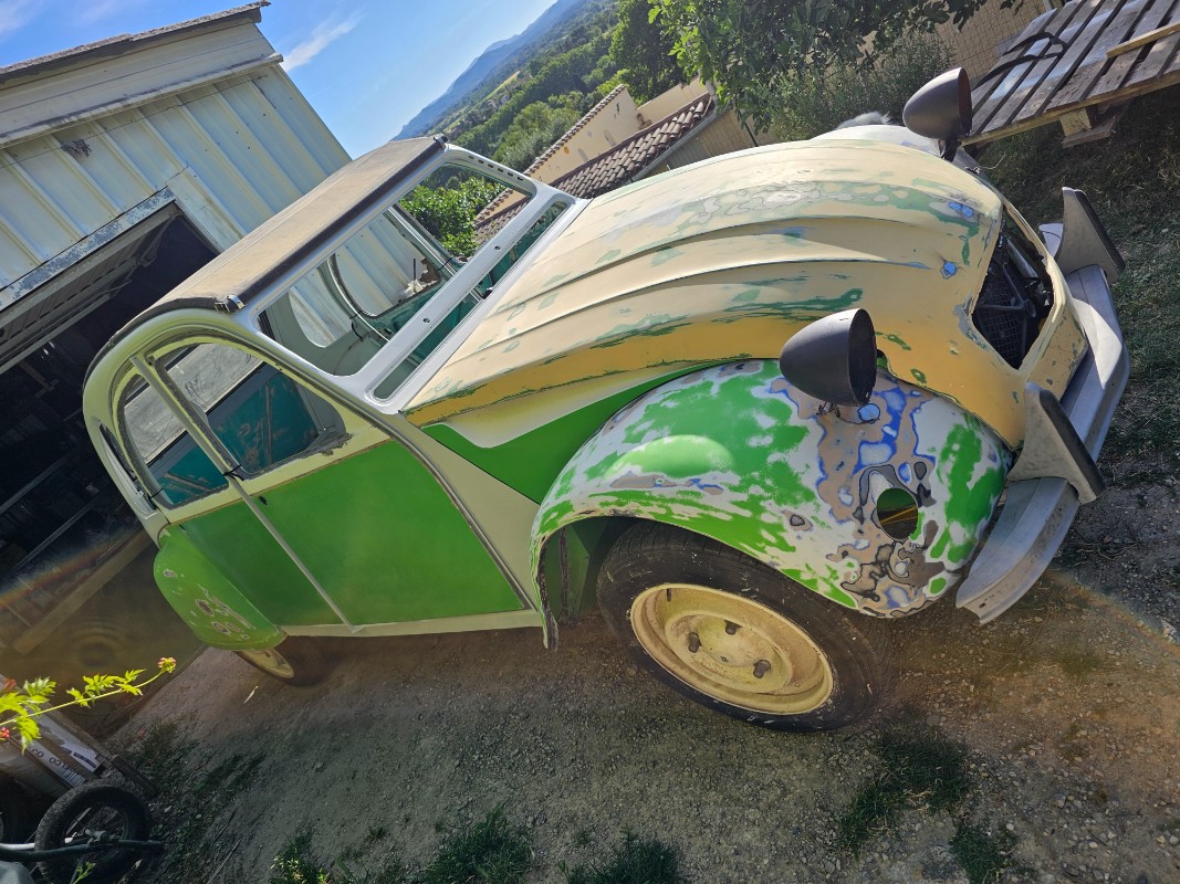

En attendant le séchage du dessous de la caisse, j attaque les autres parties de la carrosserie, ponçage, décapage, enlèvement de rouille et retouches d une aile arrière, la gauche avait été mastiquée à l epoxy et biensur rouille dessous. J enleve tout et je refait avec des bouts de toles soudées, je mettrais des photos refaite...

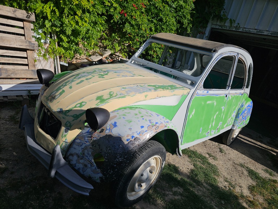

Bonjour à tous et merci à vous tous pour vos messages et réactions :tchin:
Voici les réparations de l aile arrière gauche, qui avait été rognée par cette foutue rouille perforante, en même temps si elle était coincée et bien elle dois se régaler et manger, manger et encore manger les tôles de nos belles :enerve: qui à inventé cette rouille .... lol
Il y aura besoin d un peu de mastic pour parfaire tout ca

Pour parfaire ça, ça mériterait presque un petit coup d'étain ! à voir...
Bonne continuation !

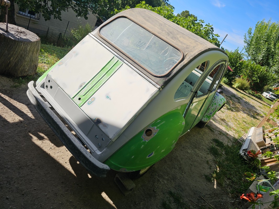

Ça avance pas beaucoup en ce moment :(
La caisse à été poncée entièrement et apprêtée à l' apprêt epoxy.
Prochaine étape, masticage et préparation des autres pièces de carrosserie: capot, coffre, ailes.... :surpris:

C'est tout neuf ! :pouce:

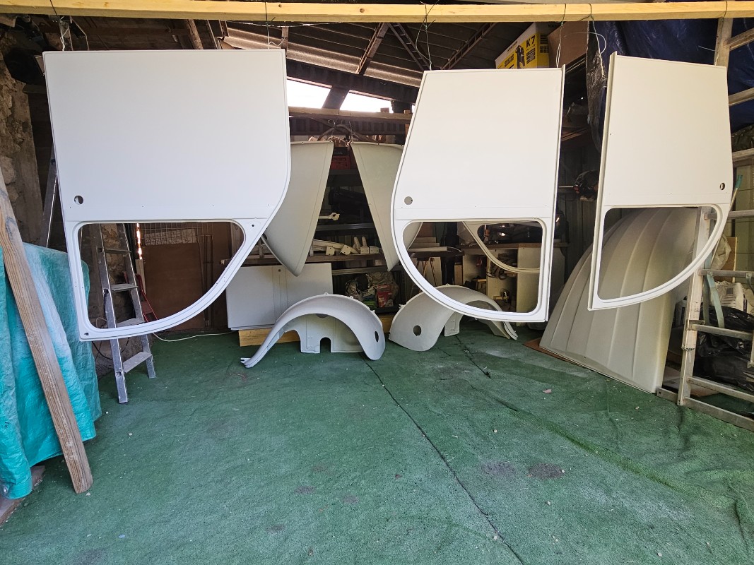

Après de longues heures à toit demonter, joints, vitres, serrures...sabler, poncer...toutes les pièces de la carrosserie, un petit teste de montage pour voir si tout se monte bien et faire les rectifs nécessaires avant de passer l apprêt epoxy

Toutes les pièces de carrosserie ont été passée à la ferose, puis passage à l apprêt epoxy. La caisse avait deja était faite et mise en mastic SIKAFLEX 527 AT entre chaque jonctions de tôles.
Sechage minimum 3 jours. Après ca sera mastiquage des petits creux, imperfections.... sur toutes les pièces et châssis, ponçage au 400, re apprêt au endroits mastiqués et manques, avant peinture.

Entre temps de séchage... sablage de toute la visserie, nettoyage et remise en forme de tous les joints de portes.
Par contre avec quoi traiter la visserie, pour éviter qu elle re rouille?
