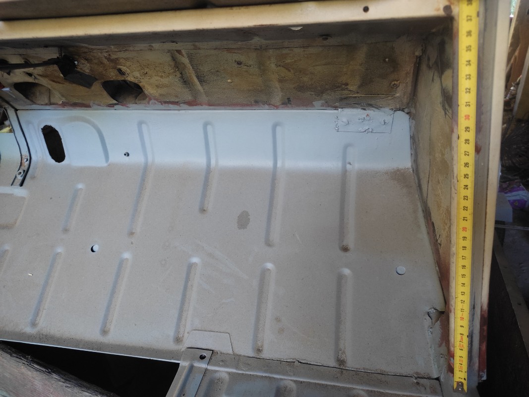

Me revoilà avec mes petits problèmes d'adaptabilité :mdrr:
si ceusse qui ont déjà remonté cette partie peuvent me renseigner :
le caisson sous banquette s'aligne comment ?
si je reprends les marques de l'ancien montage il faut que je le recule pas mal,
chez vous au niveau du pied arrière c'est aligné comment ?
là le caisson est un peu haut, c'est juste pour voir.
au niveau du trait rouge donc la largeur vous avez combien ? (aza de 1966 )
l'oreille du caisson dépasse comme sur le trait vert chez vous ?
il faut couper pour pouvoir reculer le caisson, ou il faut arriver au trait jaune ?
votre aide serait la bienvenue !

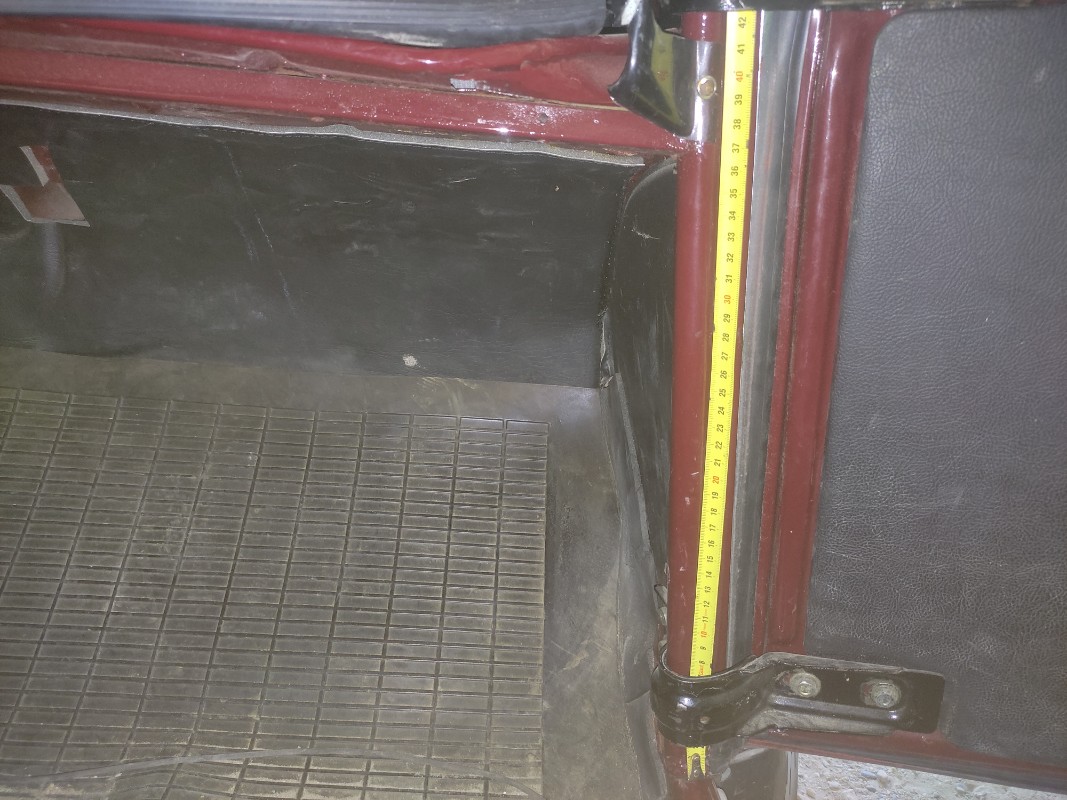

Messages : 774
Dur à dire sans démonter l'aile et sur la France 3 on en est pas encore là, par contre j'ai pris des photos de ma 2CV6 spécial qui est 100% d'origine :
Sur cette dernière, la mesure va jusqu'au départ du passage de roue (pas si net à voir sur la photo).
En espérant que ça puisse t'aider,

je ne sais pas si 'il y une différence entre aza et 2cv 6 à ce niveau,
mais ta mesure tombe juste sur un repère que j'avais tracé, donc c'est un bon commencement ...
ensuite si quelqu'un a la côte de cette photo:
je m'appuie sur le support du caoutchouc qui retient la porte jusqu'au début du caisson:
là j'ai environ 34 cm.
merci d'avance.

me revoici avec toujours mon problème sur mes tôles avants :(
cela fait des mois que je n'avance pas.
si quelqu'un pouvais me renseigner sur cette mesure :
je prends du bas de caisse jusqu'au dessous de la barre sous la tablette:
comme rien ne va je voudrais verifier que le pied n'a pas été coupé trop court lors du du changement de bas de caisse.
voilà su quelqu'un peut m'aider merci d'avance.

Deuchémoi a écrit : 07 août 2026, 21:07 Je veux bien te mesurer ça demain matin, mais ça sera sur une caisse de Special de 87 ! J'imagine que c'est pareil que pour ta 66, mais sans certitude ...
c'est vraiment sympa de ta part Deuchémoi :pouce:
c'est un casse tête chinois ces tôles adaptables...
cirev13
Messages : 549
Ma deuche : 2cv charleston
Message par cirev13 »
Mes relevés sur caisses de 78 et 82.
Courage tu vas y arriver 💪.
Caisse 82
Caisse 82
Caisse 78
Caisse 78
