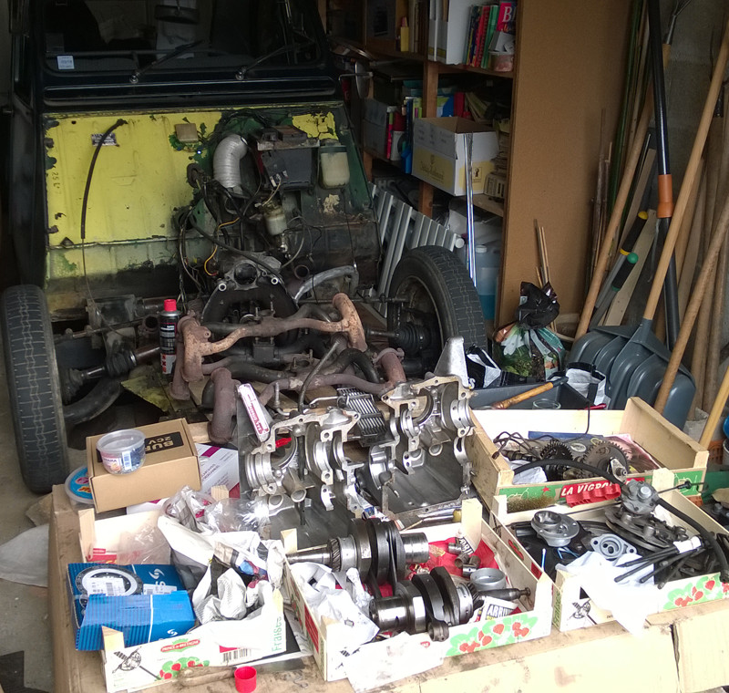

Bonjour à tous!
Je reviens après une longue période d'absence où j'ai pu démonter intégralement mon moteur. J'en ai profité pour nettoyer chaque pièce à fond, remplacer ce qui était fatigué, un peu de peinture et j'ai même commencer à refaire les panneaux de portes. Beaucoup de boulot, mais assez fier du résultat, même si le moteur est toujours ouvert en deux au milieu du garage :laughing:
Bref, j'ai trouvé un vilebrequin en super état, zéro jeu dans les bielles, mais avec un peu de jeu dans une bague. Donc je rachète 2 bagues neuves, je trouvais ça bête d'en changer qu'une seule. Mais forcément, il n'existe pas de bagues à la bonne taille et il faut les réaléser. Et le diamètre extérieur est aussi trop important. Mes bagues font 22,5 et mes bielles sont à 22,1 :fou: . Je suis pas convaincu par un passage en force avec un tel écart, donc je cherche à diminuer le diamètre extérieur et intérieur.
Est ce que quelqu’un a déjà eu ce genre d’opération à faire?

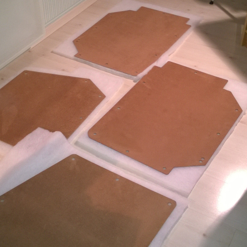

Je suis aussi parti voir un fablab aujourd'hui à la cité des sciences de Paris. Ce sont des ateliers ouverts à tous et gratuit, mais pas de bol, ils n'ont pas l’équipement adéquat
Panneaux de porte sur mesure!
Messages : 11547
Re: 2 cv Bruit anormal haut régime
salut à ta place je porterais mon vilo complet dans un atelier de rectification est eux seront quoi faire , les bagues se monte en force
faut pas quelle soi trop lâche c'est précis c'est bagues. :salut:
