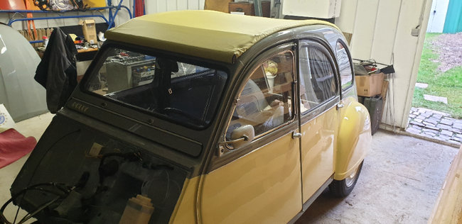

Montage de la capote
Messages : 3333
Re: Ma 2cv6 bientôt la restauration
:salut: Bien tout ça !!! :wink: mais il y a un problème avec la capote , ça boudine sévère côté conducteur !!! :???:
Messages : 17171
RICMAN41 a écrit ::salut: Bien tout ça !!! :wink: mais il y a un problème avec la capote , ça boudine sévère côté conducteur !!! :???:
Pas qu'à l'avant .... A l'arrière aussi, même si c'est un peu moins !
Message par Dundee67 »
C bon jai rattrapé le coup j'avais pas tendu au Nivea de la fermeture intérieure c beaucoup mieux ouff jai eu peur

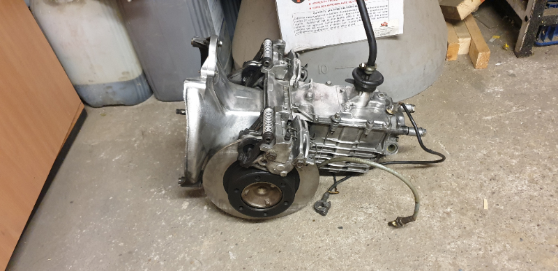

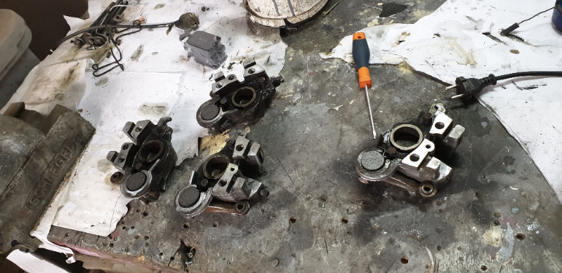

Préparation boite de vitesse

Messages : 1745
J'aime bien les petits détails, du style la peinture noire sur les disques, là où sera accouplé les cardans.
Utilité : aucune, mais lorsque tu regarderas le compartiment moteur, ça ferras la différence :clap:
Messages : 1170
Localisation : Bordeaux
Très joli !
Pour ton 1/2 carter de boite (celui où l'on trouve la bague), comment as tu fait pour retrouver la brillance ? Microbillage ? le mien est terni ....

Dundee67
Messages : 205
Ma deuche : Mehari,2cv4
Localisation : 67000
Hello non pas de microbillage la meuleuse avec une brosse métallique que tu visse dessus puis avec la perceuse aussi un disque métallique mais plus fin pour la finition

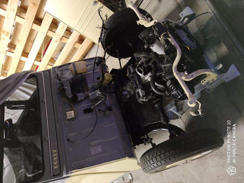

Pose du moteur
Message par Eddy74 »
:pouce: très beau boulot !
Pour la peinture tu la peinte en brillant direct, dépolie puis vernis ?
Dundee67
Messages : 205
Hello Oui peinture brillant direct puis ponçage 1200 à l eau puis 2 couches de vernis puis ponçage 1500,2000,3000 et polie lustrer

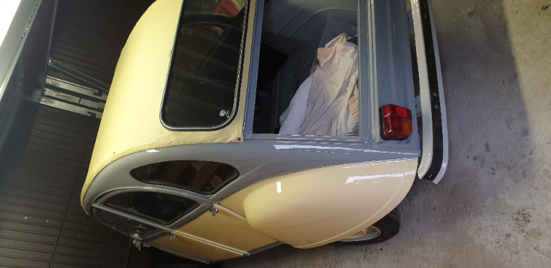

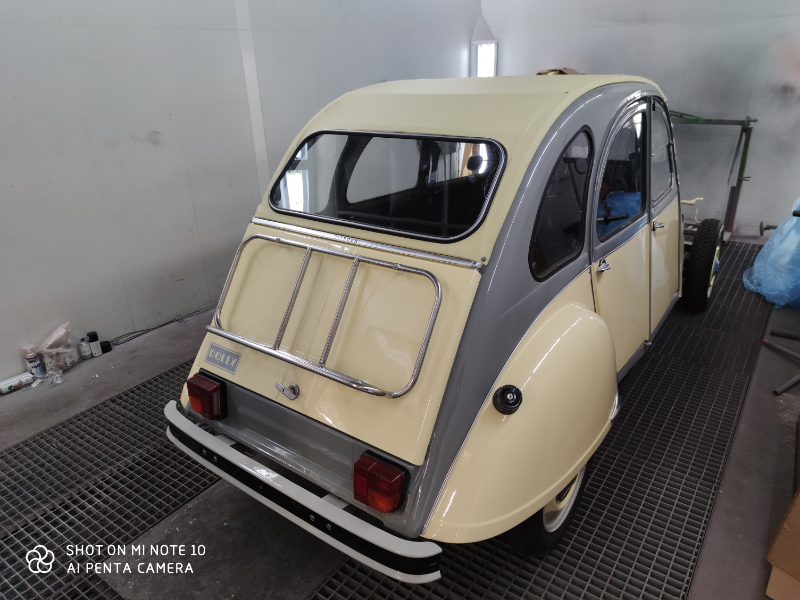

Montage coffre arrière
Messages : 9628
Elle est juste fabuleuse :amour: et un plaisir pour les yeux. :clap:
Il me tarde de la voir finie.
Dundee67
Messages : 205
Merci la fin approche me manque juste encore 2 ailes avants

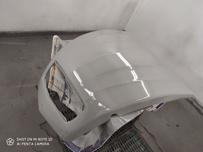

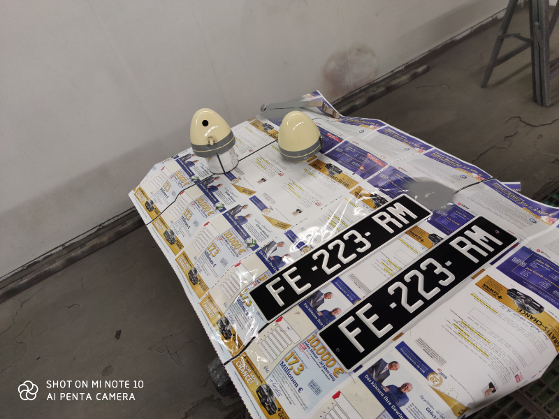

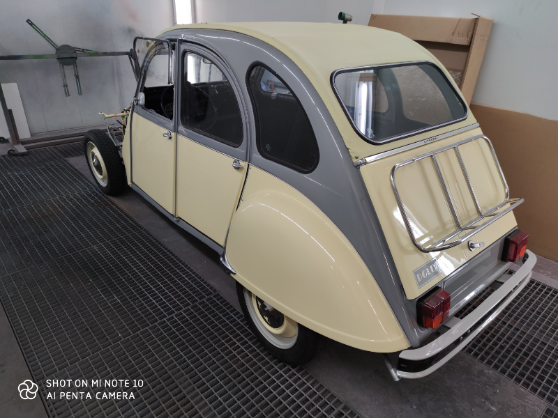

Mise en peinture et application du vernis sur les feux avec plaques immatriculations capot
Messages : 11519
:clap: :pouce: :salut:
