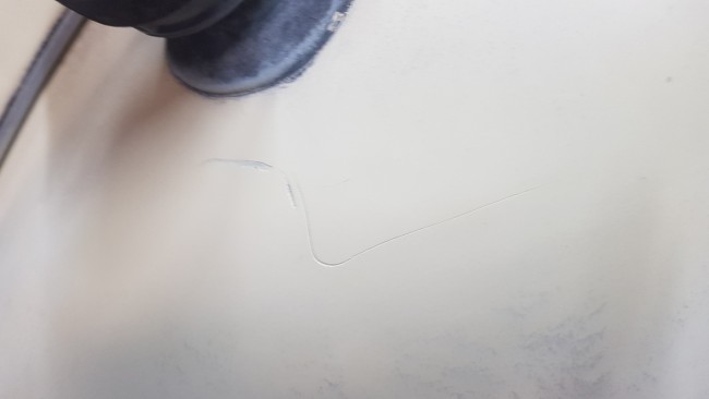

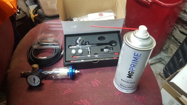

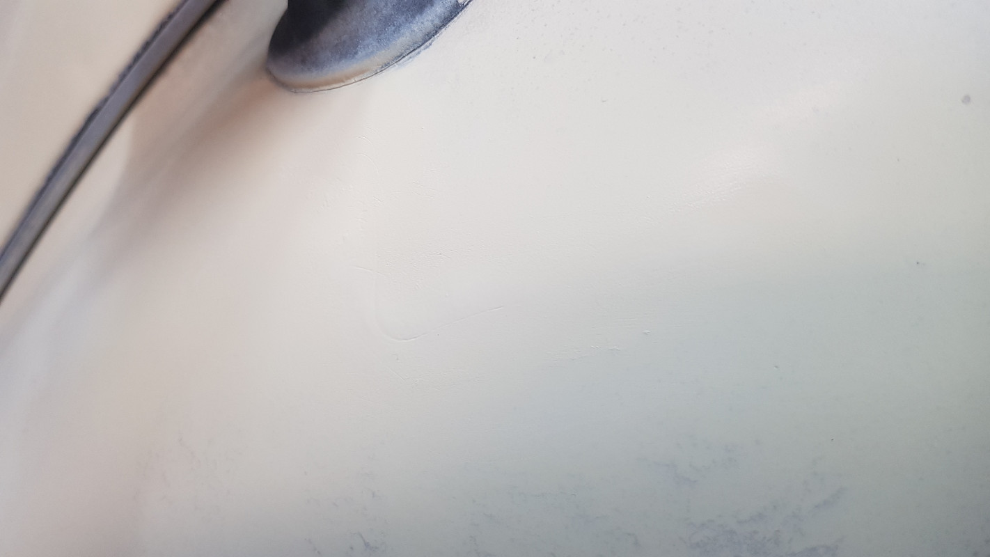

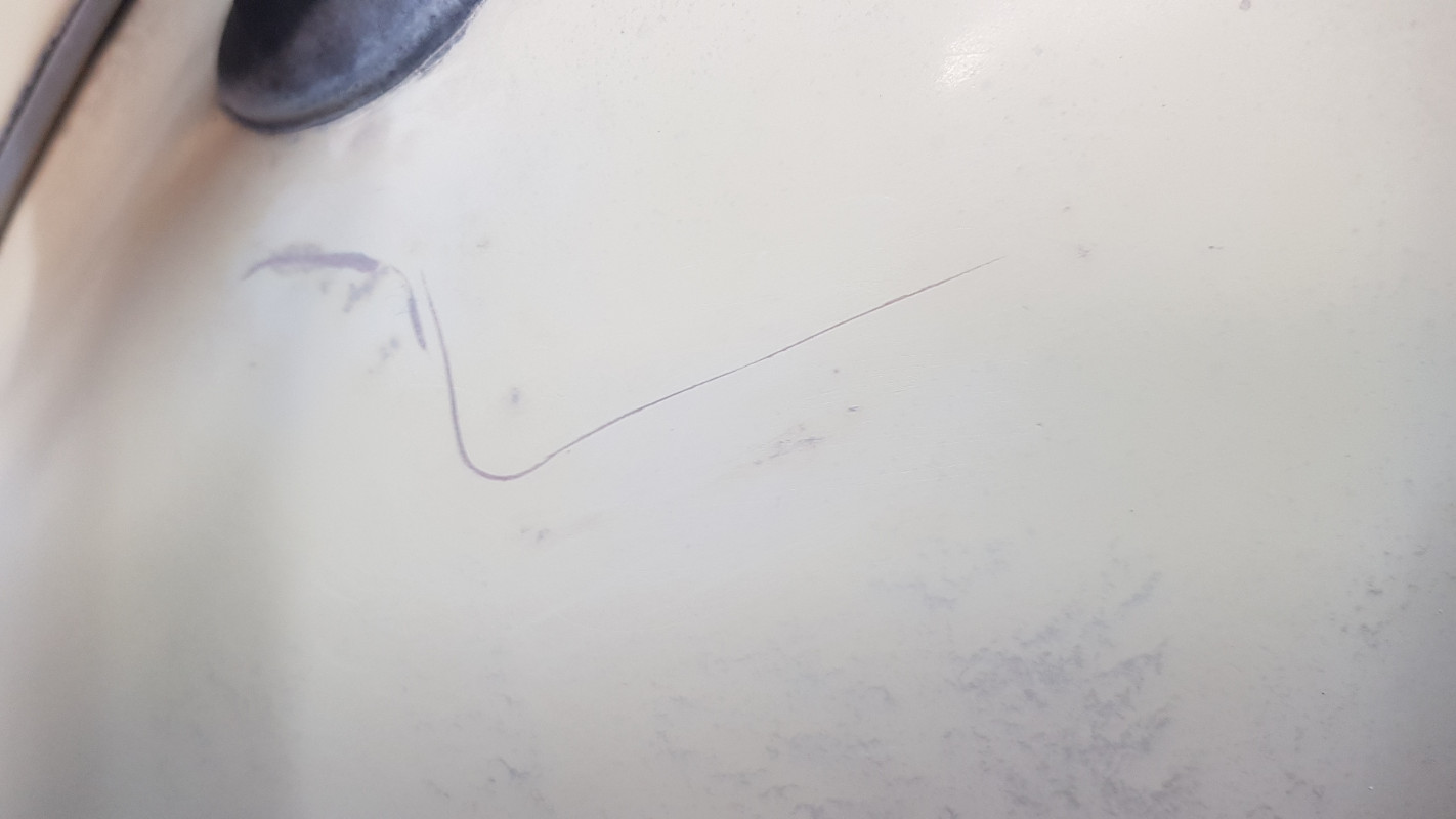

Hier, je me suis posé la question de savoir comment j’allais pouvoir repeindre la charnière du capot sans en foutre partout et sans gâcher trop de peinture :???:
Puis, je me suis souvenus qu'en tans que modéliste RC, j'ai quelque pars dans un de mes cartons un aérographe !!! :pouce:
J'ai donc ressorti la bette, et adapter une buse de bombe de WD40 a ma bombe de peinture beige pour pouvoir le remplir sans en mettre partout :
La méthode fonctionne super bien ! ... pas de gâchis de la précieuse peinture !...
Par contre, au remplissage du godet de l’aérographe, il faut y aller doucement bien sûre , mais aussi attendre env 2 a 3 minutes que la peinture arrête de faire des bulles ( a cause du gaz ) avant de pulvériser....
Pour les premières couches, pas besoin de diluer avec une buse et aiguille de 0.5mm... mais avec la dernière couche, une très légère dilution de la peinture en bombe avec de l’acétone ( 10 goûtes d’acétone pour un demi godet de peinture ) permet d'avoir une finition plus précise ...
Puis je me suis dis que j’allais d'abords faire un essai sur une vilaine rayure causée lâchement et sournoisement par un pistolet de pompe a essence un peu trop agressif !... on se méfie jamais asser de ces bettes la !!! :

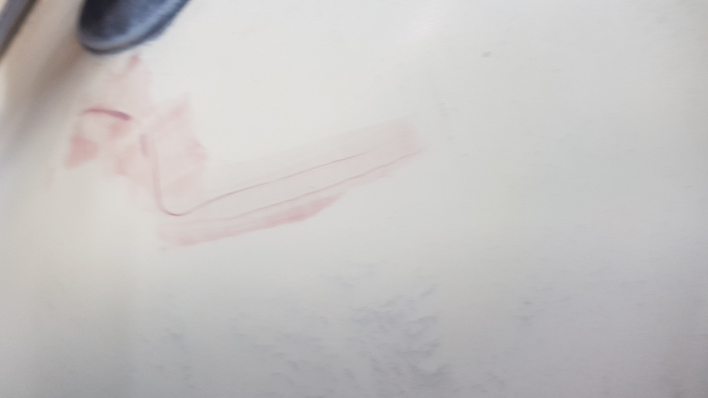

Donc un coup de mastic léger et ponçage :
Reste plus qu'a passer l’aérographe :
Le résultat est pas trop mal pour un premier essai ...
On devine encore la rayure par endroit car j'ai pas asser charger en mastic, mais je pourrais combler ça avec une couche de peinture supplémentaire et un petit ponçage ...
Du coup ... après avoir nettoyer et ferosser ma charnière avec la technique de la ficelle , la mise en peinture se fait facilement et sans gâchis ! :

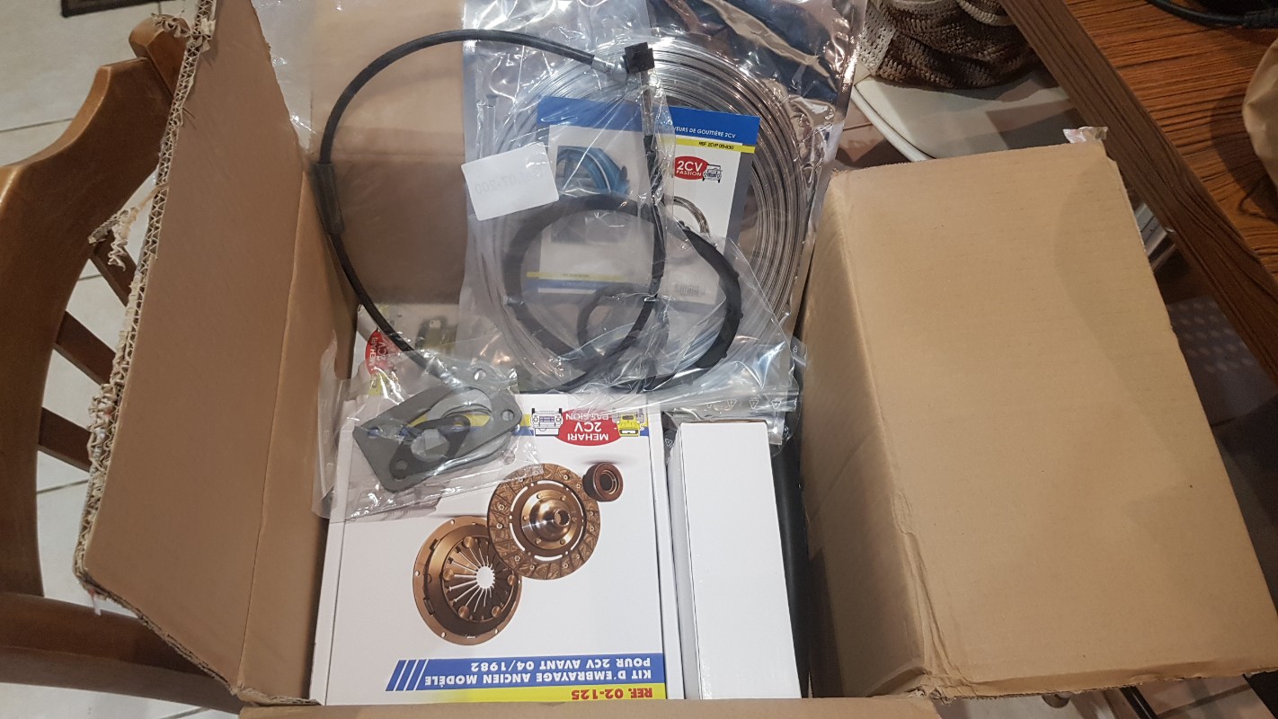

Bon finalement ... je ne peut toujours pas commander l’intégralité de mes pièces :(
Mais comme je veut avancer, j'ai fait une petite commande pour un joint de volet d’aération et d'un support de boite, qui me permettra de bien avancer en reposant la boite, mais surtout, reposer mon volet d’aération et le remontage du tableau de bord ainsi que la réfection de l'elec et mes bidouilles électroniques ;)
Ces 2 pièces essentielles arriveront normalement demain ...

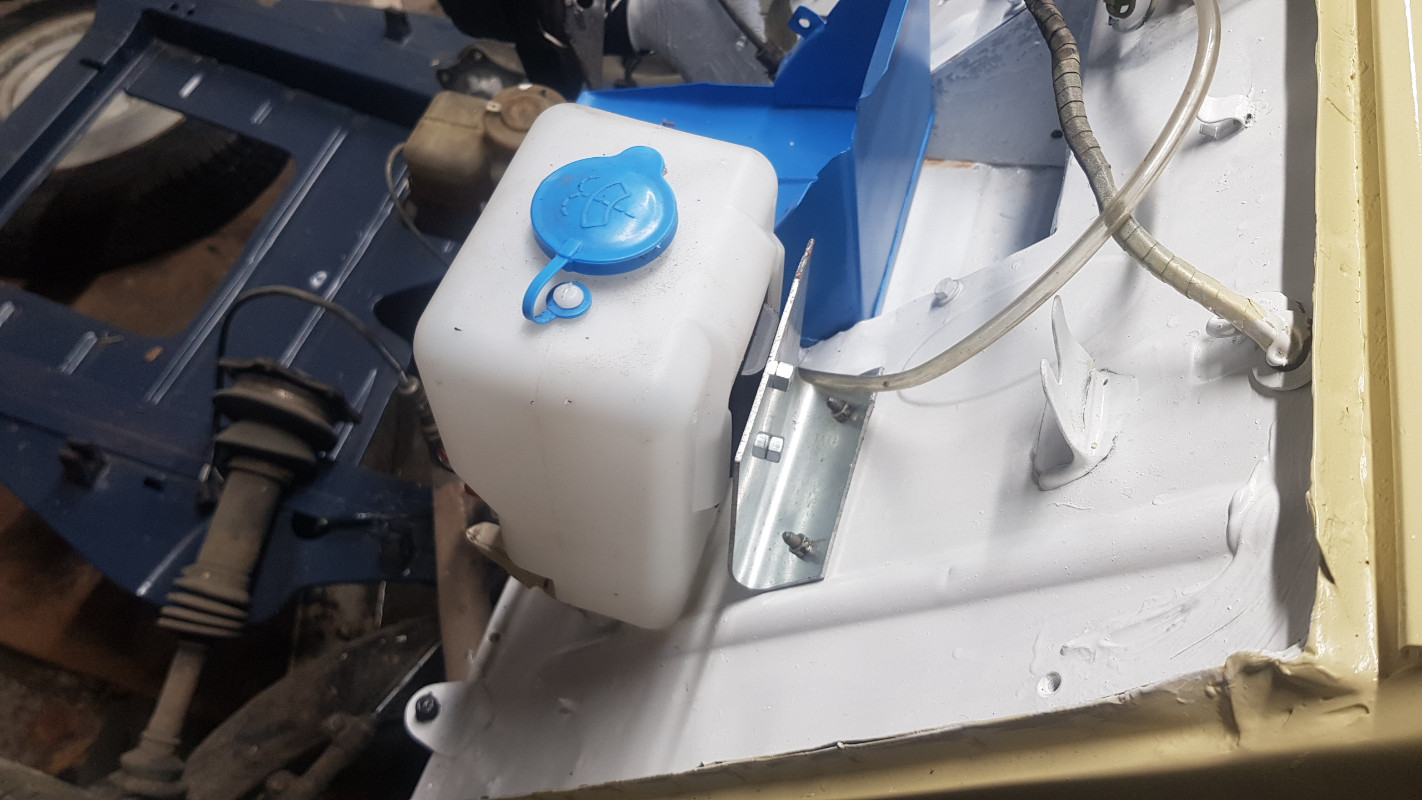

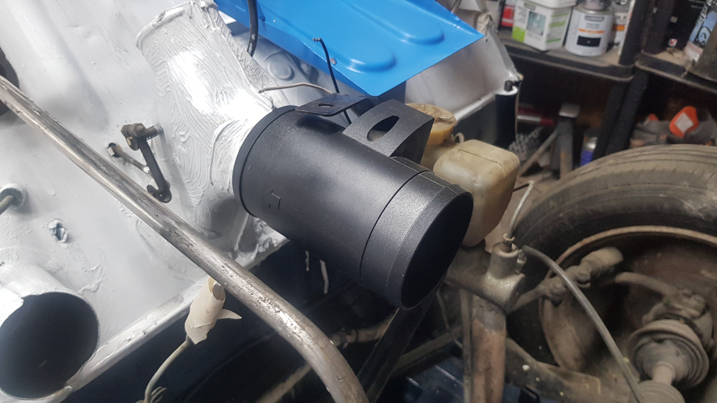

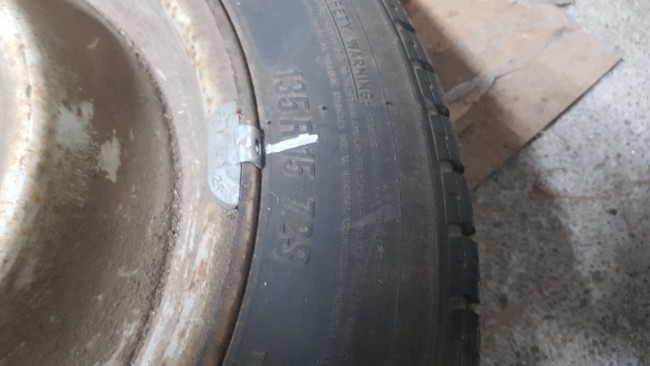

Du coup, en attendant, j'ai abandonné mon réservoir de lave glace twingo pour un modèle universel avec pompe que j'avais en stock et que j'ai fixé proprement avec une patte maison :
Et j'ai reposer mon ventilo de chauffage / désembuage :

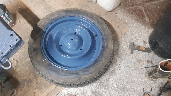

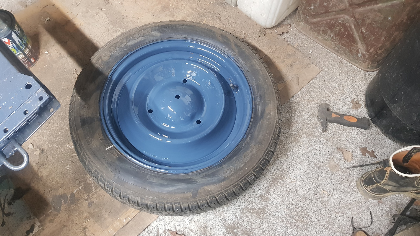

Puis... marquage de mon plomb d’équilibrage avant dépose de ma roue de secours, nettoyage, brossage, et mise en peinture ( premiere couche au pinceau avec ce que j'ai en stock) :
Plus que 4 et 9 couches !!! ...

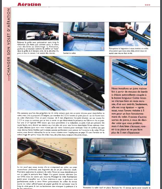

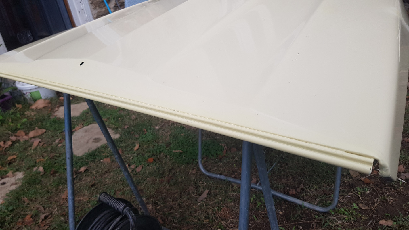

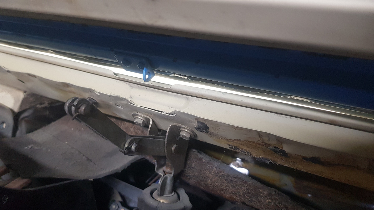

Je viens de recevoir mon joint de volet :pouce:
Mais je me demande comment je vais faire pour sertir le joint sur le volet tout neuf sans abîmer la peinture :???:
Hors de question d'y aller a la multiprise ou au marteau et burin !!!!
Je réfléchit très fort ... mais si quelqu'un a une astuce, je suis preneur !!!
Messages : 9805
J'ai dû y aller au burin et marteau :boulet: et sur le coup j'ai refait une peinture après :pleurelarmes:
La prochaine fois (si il y a une prochaine fois), je sertirai le joint avant, et je peindrais ensuite, même si c'est pas l'idéal.

bonjour
Pour sertir le joint, j'avais posé le volet côté extérieur sur un tissu épais ou feutrine et serti avec un morceau de bois soit protégé par un tissu ou un morceau de patin que l'on colle sous les pieds de chaises, pas besoin de taper fort ça plie facilement.
Bon courage
j'ai procédé de la même façon que Cirev13. Volet déjà peint...avec un morceau de bois dur, genre manche d'outil de marteau ou de ciseau à bois, ça marche très bien, sans écailler la peinture...et ne pas oublier que c'est une partie totalement invisible qui peut être repeinte au pinceau par endroit si besoin ...
Qu'elle est la peinture que tu as posée ?

Merci...
Je vais tenter avec un morceau de bois ;)
Je pense que je vais mettre aussi un fin cordon de joint silicone et le laisser séché avant de sertir...
Ca peut pas faire de mal ;)
Pour la peinture c est de la peinture pour carosserie en bombe + 2 couches de vernis carosserie.
Le silicone, je ne pense pas que ça serve à grand chose. Par contre moi j'ai pris un joint autocollant de 1cm de large environ de 5/6 mm d'épaisseur (pris sur un reste de joint de châssis/caisse) que j'ai placé dans le bas de l'ouverture du volet d'aération suivant les préconisations lues dans le 2cvXpert n°2 dont voici la page. Franchement après réflexion et test de fermeture, je l'ai enlevé ce joint...
volet aération.PNG (415.76 Kio) Vu 4755 fois

Bhen la peinture ... c'est pas du citroen ! je me suis basé sur un code RAL universel qui me plaisait quand j'ai commencer a "pimper" ma 2cv après son achat :gnark:
C'est moins chère et on en trouve partout !
Et pour le le joint mousse autocollant de fenêtre sur la partie habitacle que l'on trouve partout aussi ( merci "action" ) .... c'est prévus aussi car j'en ai en stock .
Et le joint silicone avant de sertir ... ça fait pas de mal, c'est propre, facile a enlever si ça déborde, maintiens le joint en place dans la bonne position au moment de sertir, et ça coûte rien !!!... alors pourquoi s'en priver !!!! :pouce:
Donc la j'ai poser mon joint avec le silicone ... je laisse sécher... et demain je sertis le tout ....

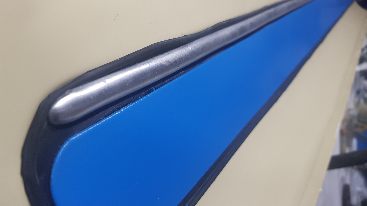

Bon j'ai avancé sur la repose de mon volet ....
Et bien je sent les emmerdes arriver aux premières pluies et que je vais probablement devoir redéposer tout le tableau de bord et mon volet !
Dejas J'ai lus dans un autre topic ( selon 2cv expert ... mais sont il vraiment experts) que le bourlet du joint se pose vers l’extérieur ....
Ce qui me parais contre-intuitif et pas très logique car le bourlet coté caisse me parait plus efficace...
Mais bette et discipliné que je suis ... je l'ai posé vers l’extérieur...
Puis le sertissage sur une surface plane avec une serviette de bain sous le volet pour ne pas abîmer la peinture...: ok ...
Et la je dois dire que mettre du joint silicone dans la gorge et laisser secher avant de sertir etait une bonne idée car malgrés cela .... le joint a un peu bouger au sertissage et je me pose des question sur l’étanchéité et sa tenue dans le temps :
Mais aussi ... entre le volet refabriqué de qualité soumise a questionnement, du joint idem de re-fabrication étonnamment souple mais aussi qu'au fil du temps la caisse a travailler et que l'ouverture est légèrement cintrée ....
Sans serrer le volet ca ne s'ajuste pas ( le bourlet a l’extérieur n'aide pas ) et il y a un gros jours au milieu :fou:
Bon ... en serrant bien fort, ça plaque quand même et avec du joint mousse autocollant a l’intérieur ça doit le faire ... mais pour combien de temps ???
Bref ... gros dilemme ... soit je repart de zéro et je recommande un joint + un volet de meilleur qualité ... et poubelle ce que je viens de reposer ...
Soit je tente le coup comme ça et si ça vas pas , je me refade un démontage complet du tableau de bord pour tout changer !...et donc les frais supplémentaires qui vont avec ...
Bon ... je pense que je vais être joueur et prendre le risque ... car j'en ai marre de rouler en moderne et que ... ça y est ... je peut enfin commander l’intégralité de mes pièces et passer aux choses sérieuses !!! :volant:

Ca y est !!!! 392 € de pièces commandé !!!!

Mais si ta caisse a cintré, quelque soit le volet et sa qualité, ça ne plaquera pas, non ?
akoirium
Messages : 1663
Localisation : albi
Âge : 44
Message par akoirium »
En serrant bien ... ça plaque ! et le volet se cintre a la forme de la caisse .... :gnark:

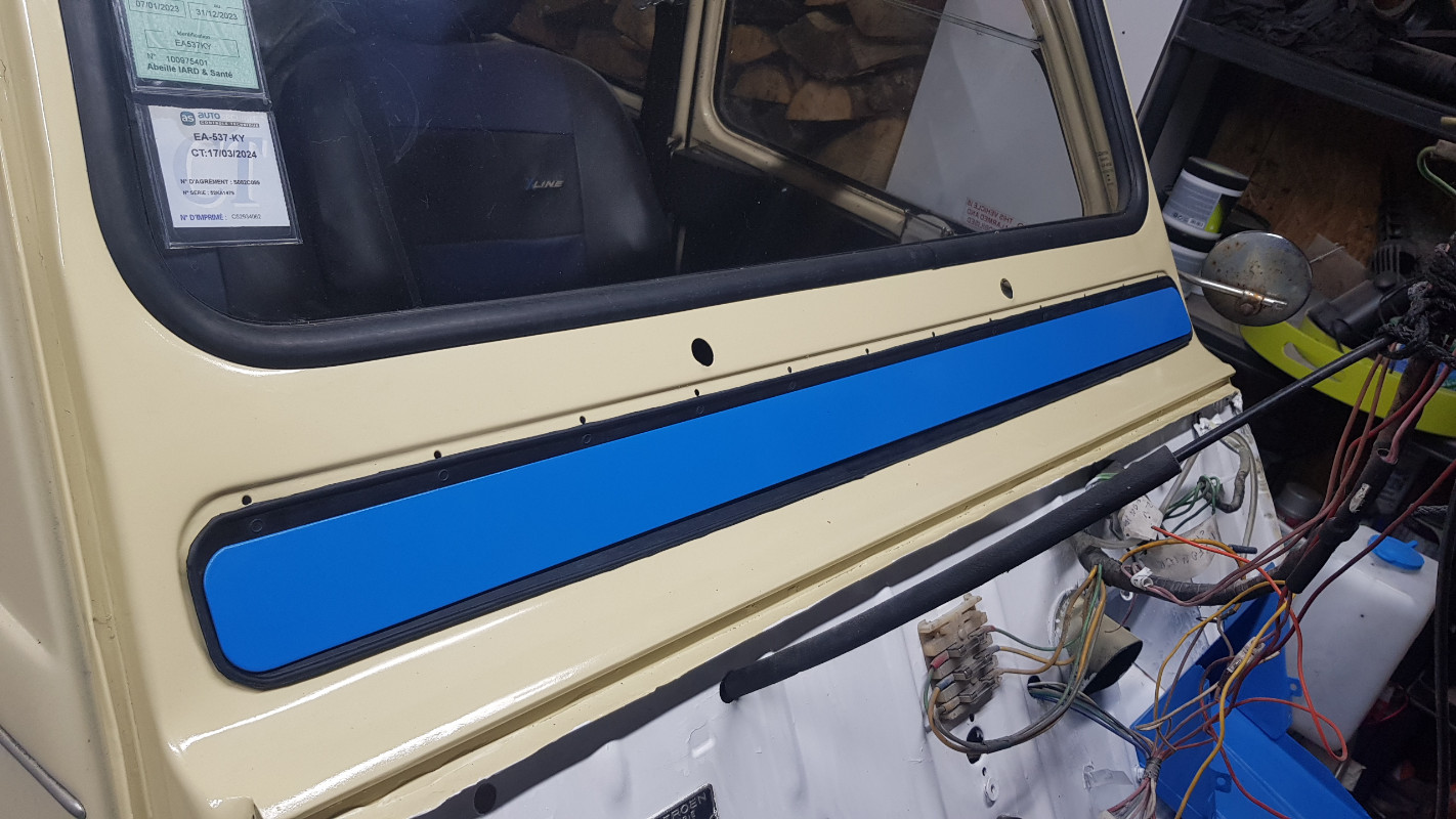

Bon pour info ... poubelle mon volet d aération et sont joint neuf :(
Ca ne vas pas du tout !!!
Il n est pas du tout ajusté, la patte de mécanisme que j ai refaite ne tiendras jamais, le joint neuf trop souple ne tiendras pas non plus...
Bref je pose la question ici et dans ce topic :
viewtopic.php?t=18735
Ou trouver un kit volet + joint de qualité correcte ?
Bref... j ai joué... et j ai perdu !!!
Tans pis ... j assume mais je ne veut surtout pas perdre 2 fois !!!

Bon ... ce qui me console un petit peu... c est que c est Noël avant l heure :
Mes pièces sont arrivées :clap: :volant:
Messages : 774
Super, maintenant la question : qu'est-ce que tu as oublié ? on oublie toujours qqch !!!

Bhen j ai oublier que j allais être em***** avec le volet d aération... :(
cirev13
Messages : 548
Ma deuche : 2cv charleston
Message par cirev13 »
As tu remplacé ta baguette alu qui plaque le joint? plusieurs personnes m'avaient dit que le remplacement de la baguette était aussi indispensable que le joint pour assurer l'étanchéité, ça doit faire un peu comme quand on sert comme un bourrin le cache culbuteur.
Après je n'ai jamais tenté de vérifier l'étanchéité, je n'ai jamais lavé la deuche au tuyau ni sorti quand il pleut.
Bon courage
