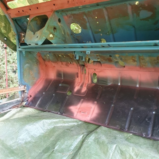

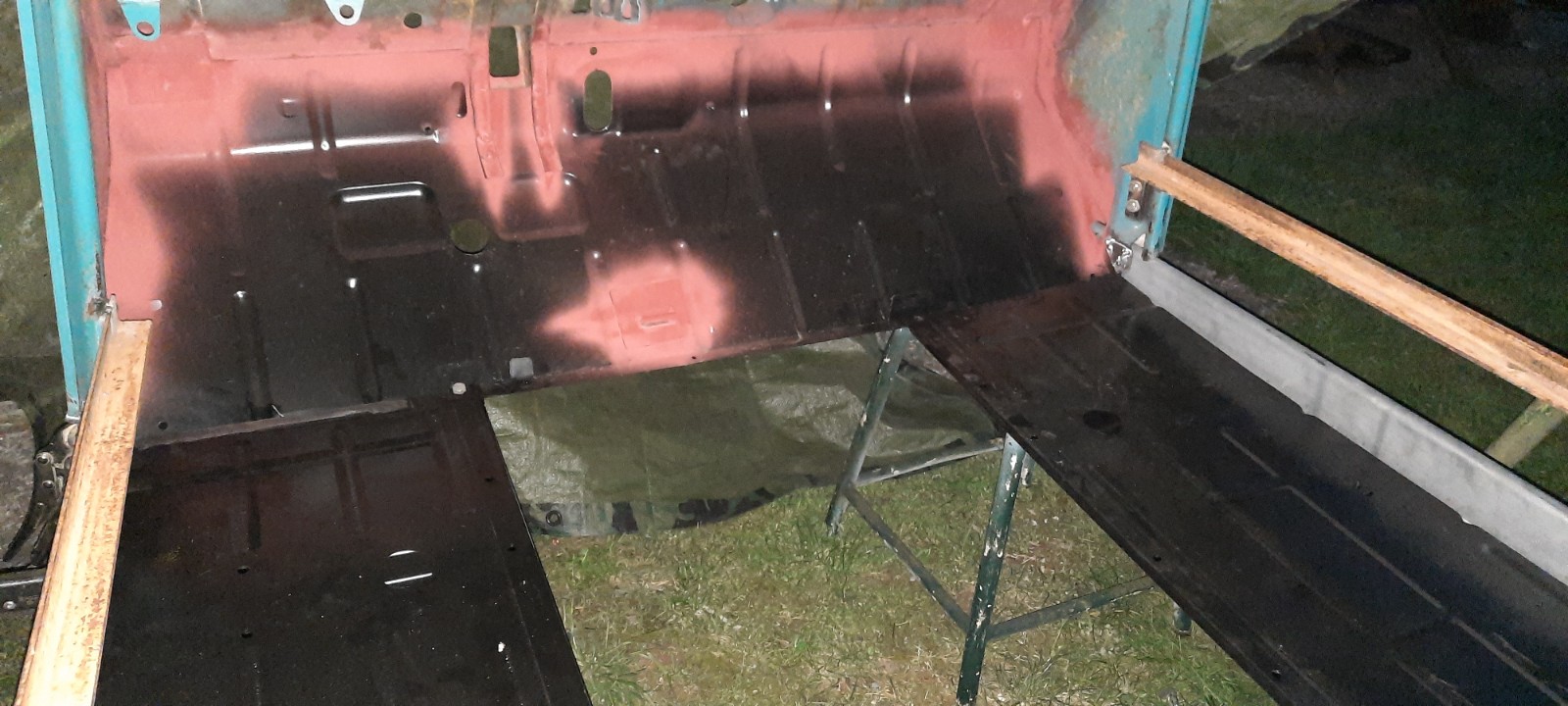

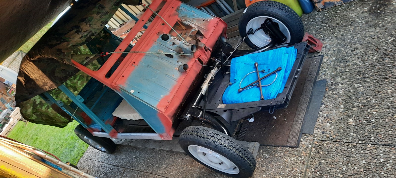

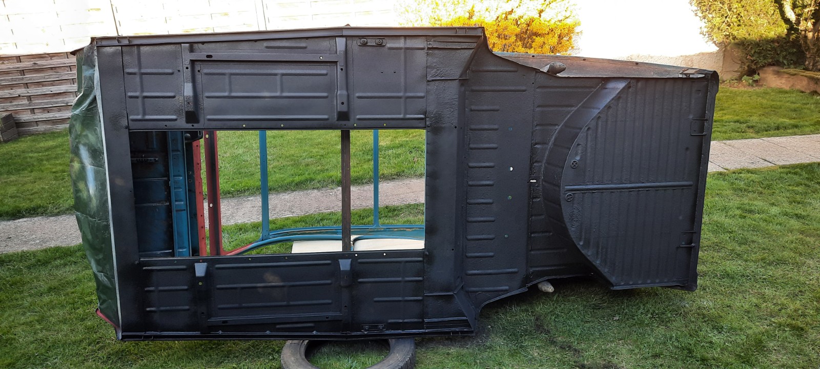

Ce soir on a déplacé la caisse pour l'étape suivante : les planchers !
On peut voir les renforts provisoires faits maison vissés et soudés

Salut Pascal,
La classe trop bien bossés :clap:
Messages : 709
Re: Restauration 2CV4 de 1974 de Pascal57
Super boulot en effet ! on y voit que du feu !
Bravo !

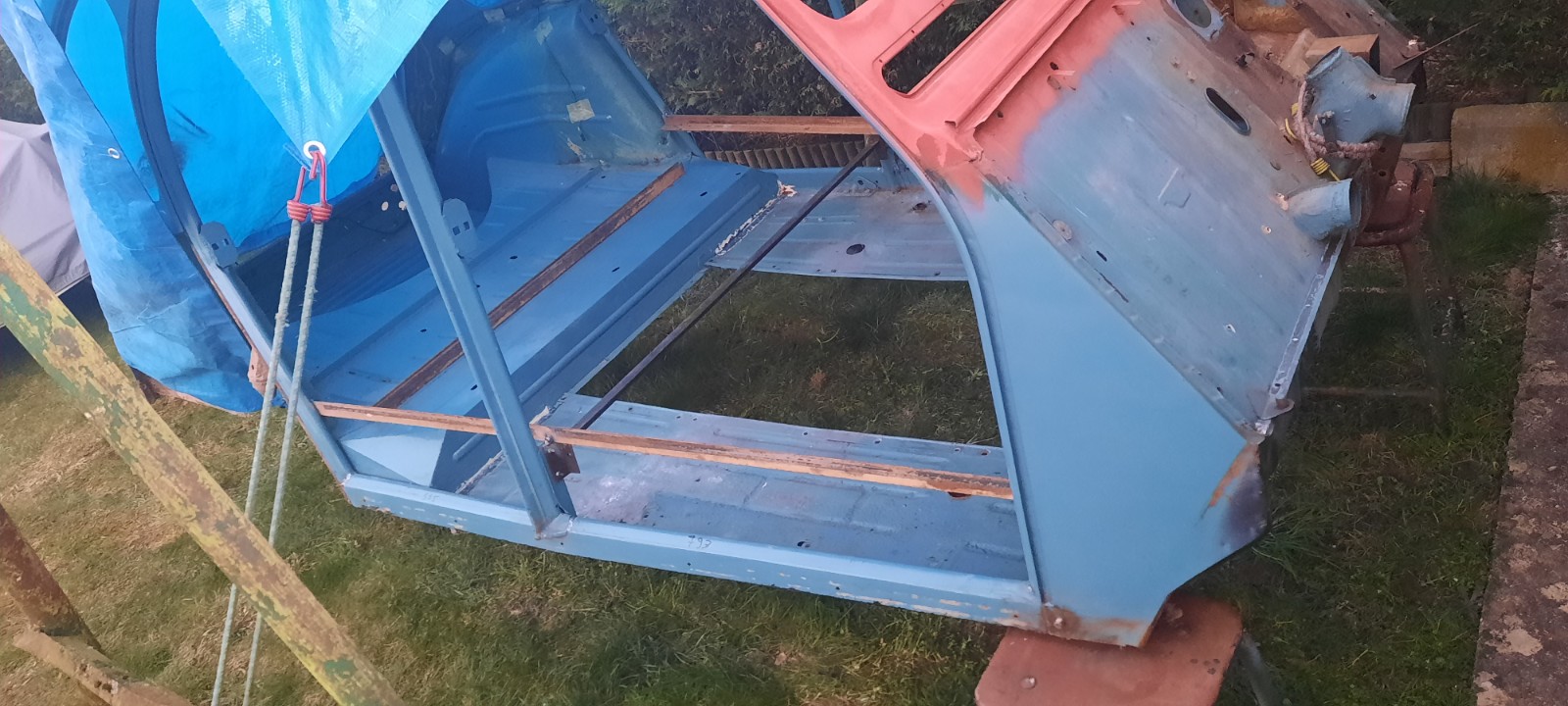

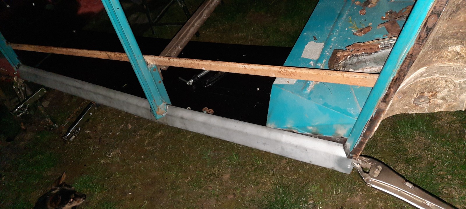

Tout d'abord les planchers et la tôle du pédalier ont été posés et une réparation a été faite sur la fixation d'aile AVG sur la petite tôle latérale:

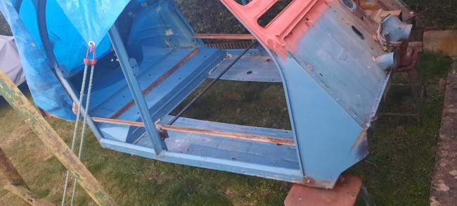

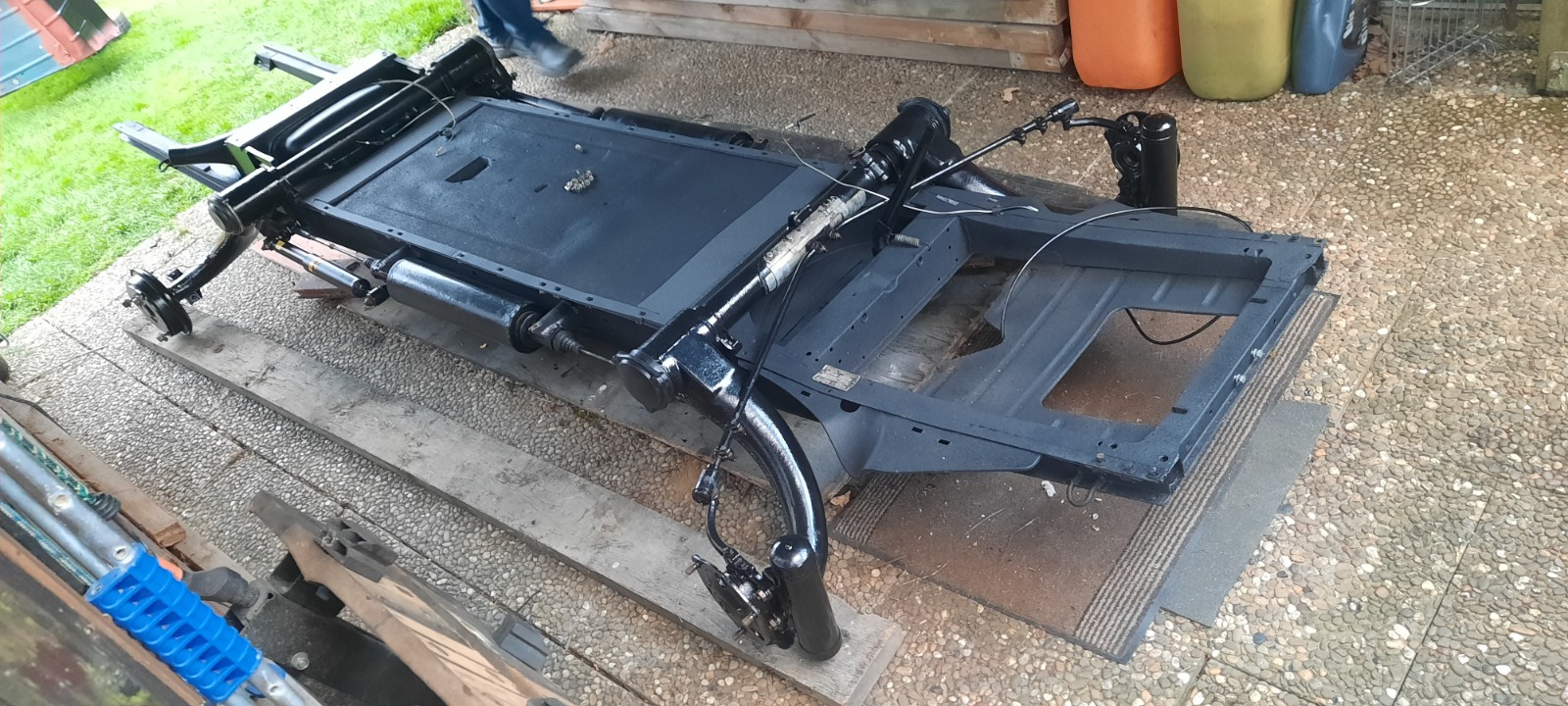

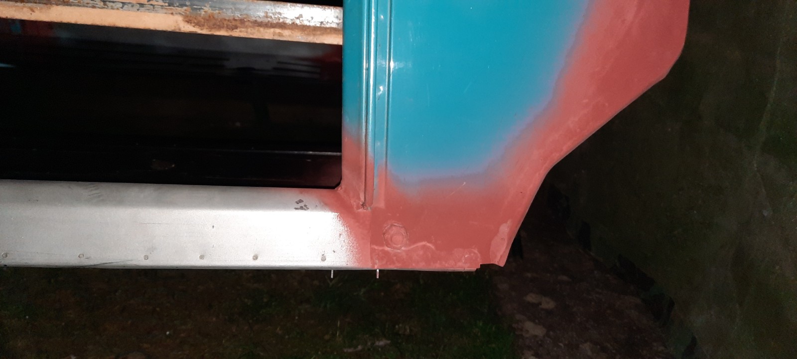

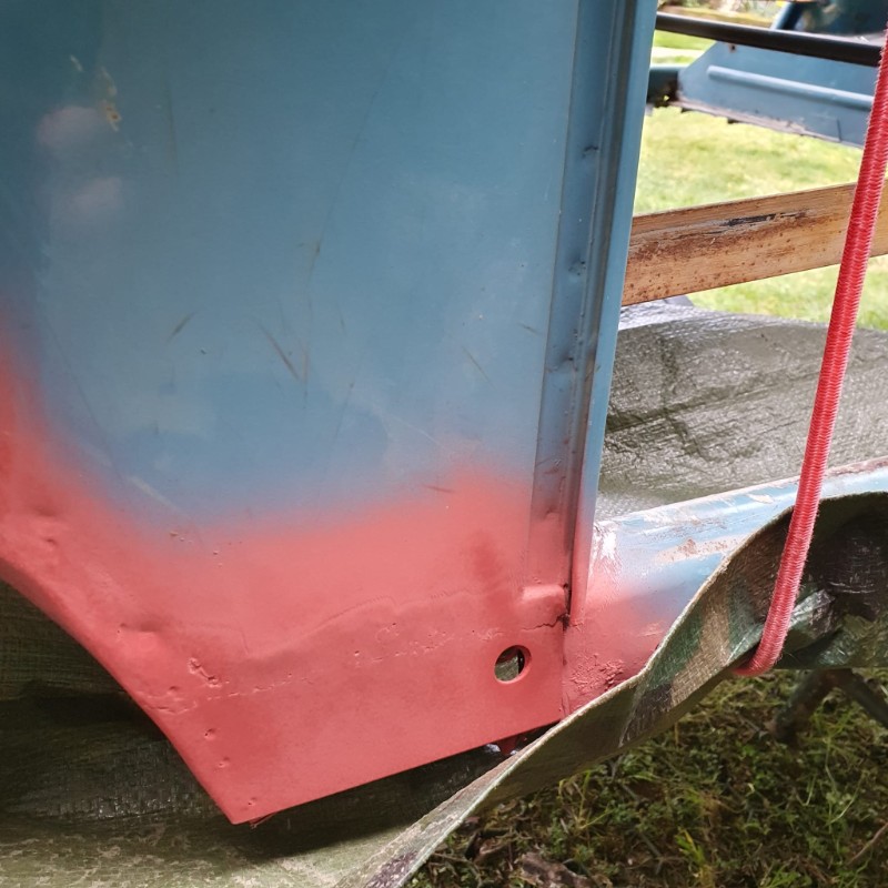

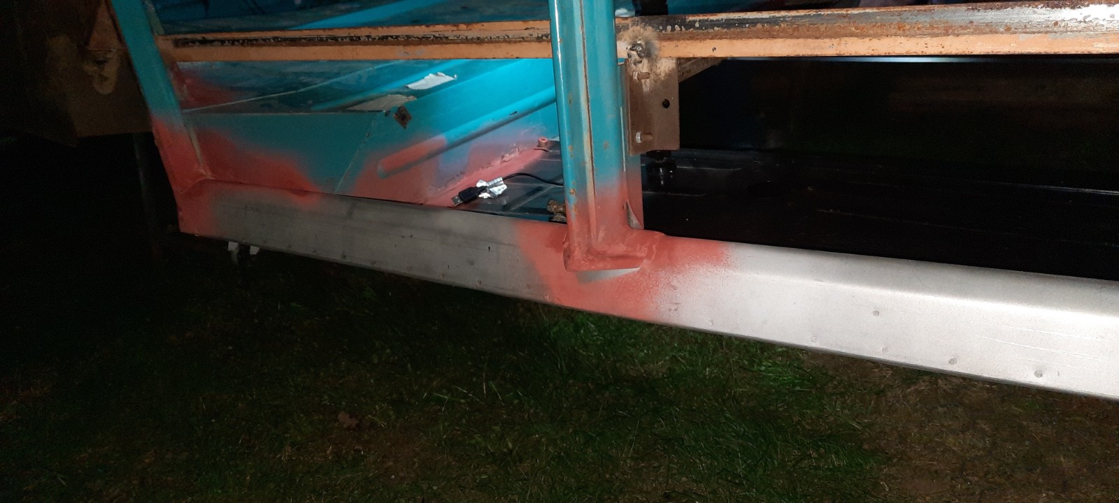

Ensuite les brancards (bas de caisse) ont suivis :

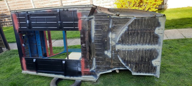

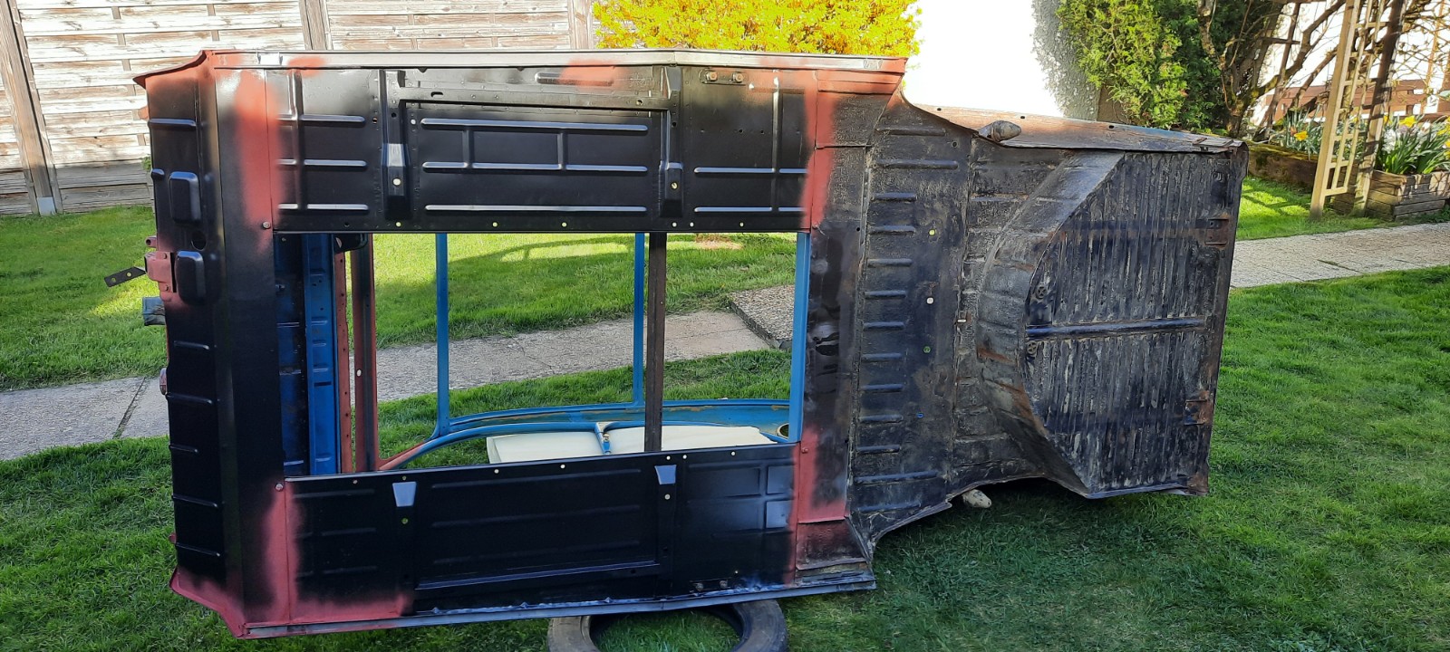

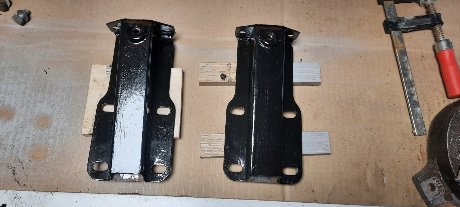

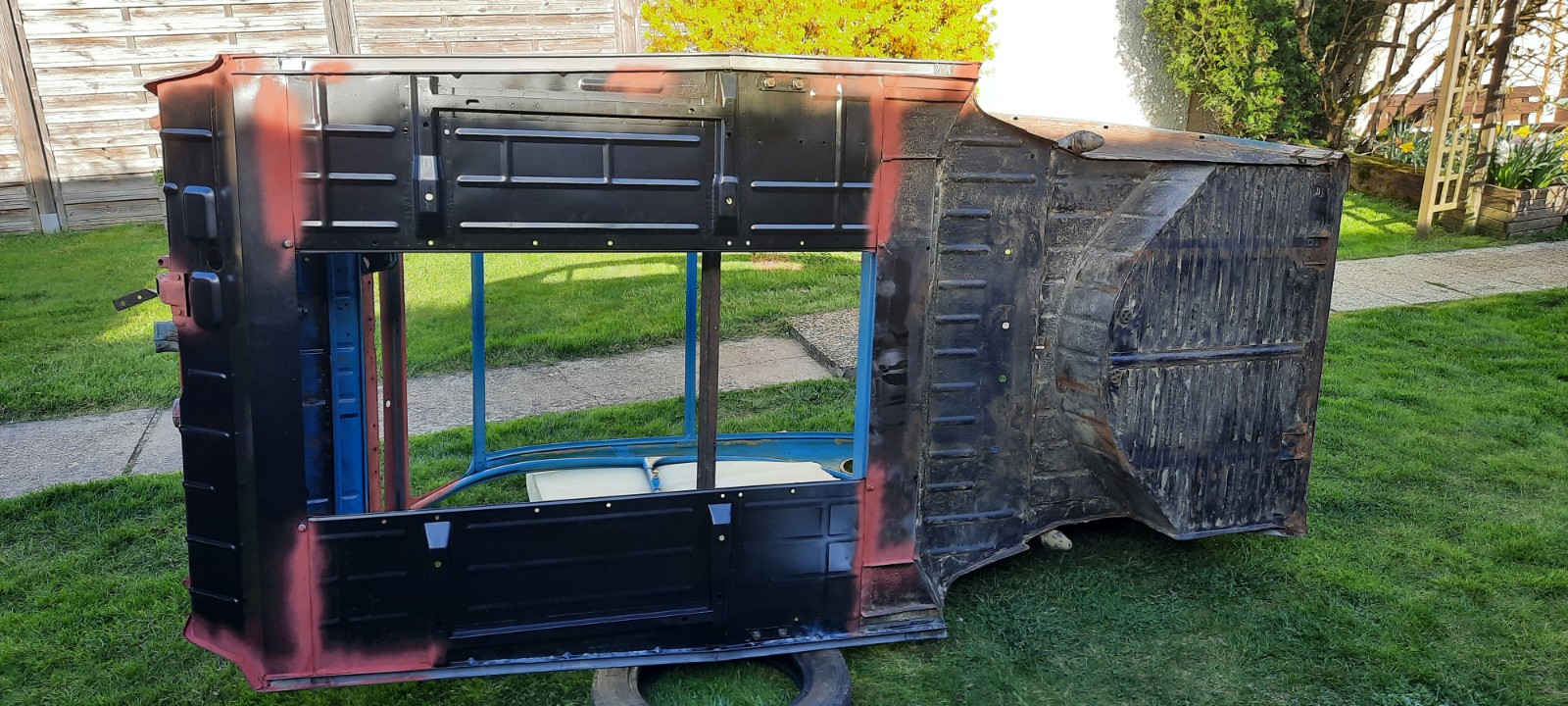

On a mis la caisse en PLS pour pouvoir traiter le dessous 😄
Les différentes étapes, apprêt cataphorèse sur les parties ou le métal était mis à nu puis traitement anti-gravillons.
Ça commence à ressembler à quelque chose 🙂

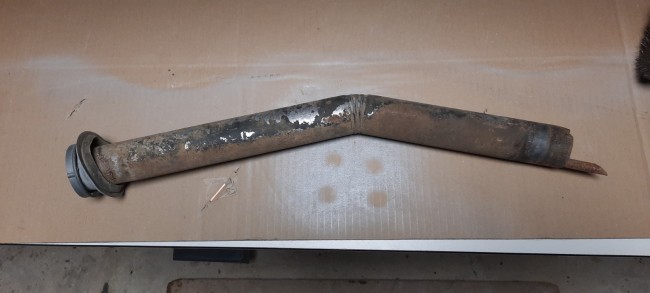

Le beau temps de ces derniers jours nous as bien aidés à avancer 😎.

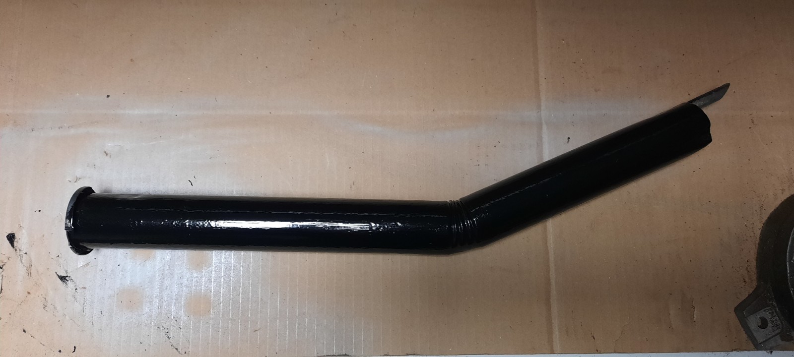

Décapage de la goulotte de remplissage, des supports de PC arrières qui étaient sauvables et enfin du PC avant puis peinture ou apprêt :

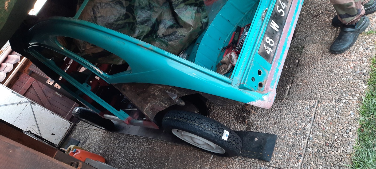

Demain je dépose les pneus et les jantes rénovées dans un garage pour les faire monter, je n'ai pas l'équipement pour le faire alors je délégue un peu 🙂.
J'avais pris du retard car j'avais des défauts de peinture que j'ai enfin pu corriger ce week-end

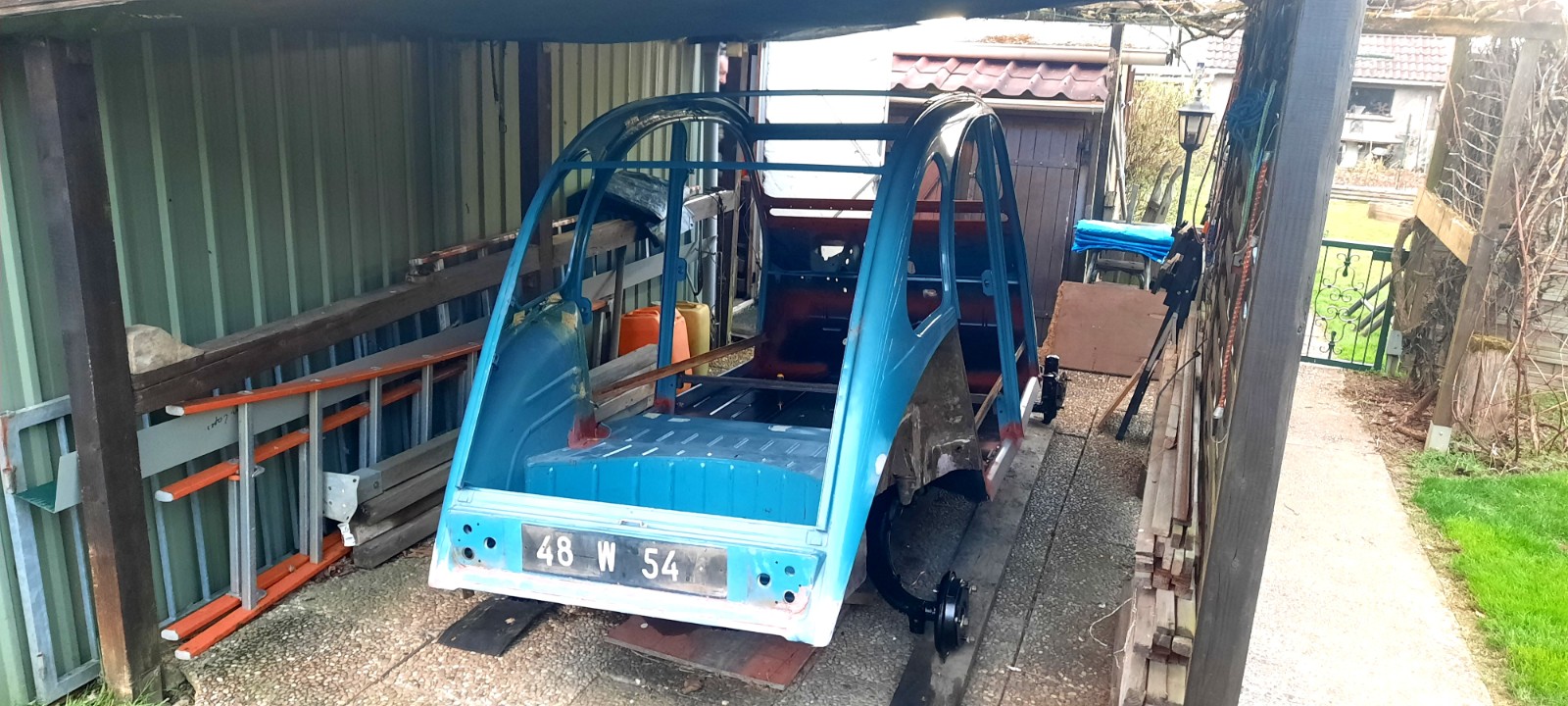

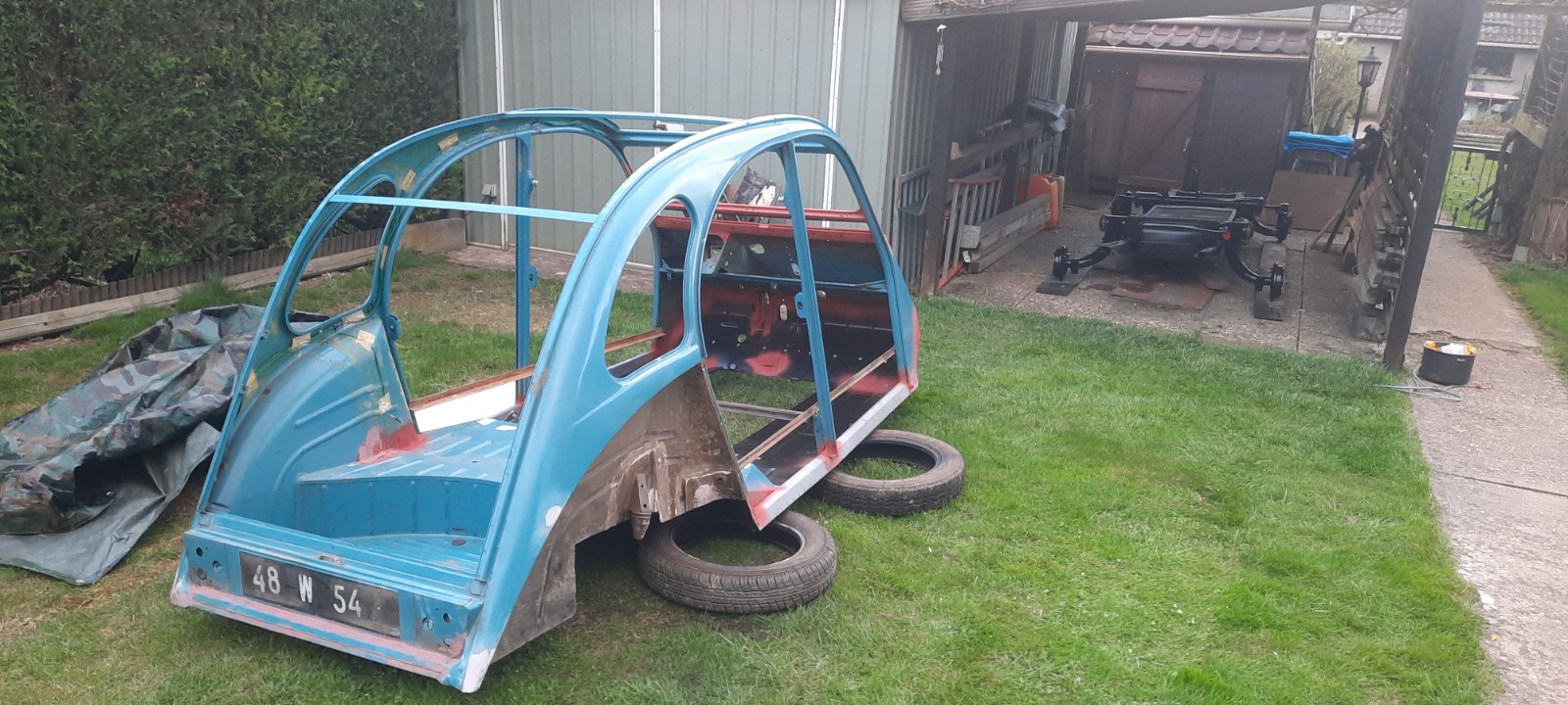

Et finalement, après un coup de fil de beau-papa en fin d'après-midi on a remonté la caisse sur le châssis dans la foulée. Et tous les trous de fixations coincident parfaitement 🤗
La réunification !

Il faudra quand même soulever la caisse du chassis à l'arrière car la cosse ronde de la jauge à essence s'est détachée quand on a fait passer le câble dans la caisse 🫣
Messages : 709
Super boulot, rapide et efficace !!
Question bête, mais pourquoi ne pas avoir fait faire la peinture avant de remettre la caisse sur le chassis ?
En tout cas, ça en jette !

Salut Damien et merci !
Comme la caisse était dans le jardin, il fallait la couvrir à chaque fois donc c'est plus simple pour nous de l'avoir sur le châssis et de la déplacer quand on bosse dessus surtout pour mon beau-père qui travaille dessus en journée. Elle est maintenant à l'abri mais il n'y a pas de garage. Mon beau-père avait fait comme ça aussi il y a 10 ans sur la sienne et ça permet de voir si tout est bien aligné avant la peinture 👌
Elle sera sur ses roues demain soir si tout va bien 🙂

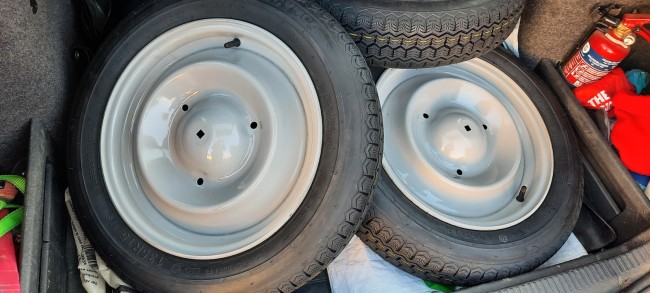

Bonsoir à tous,
J'ai pu récupérer les roues complètes ce soir et on les a montées dans la foulée.

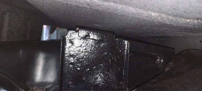

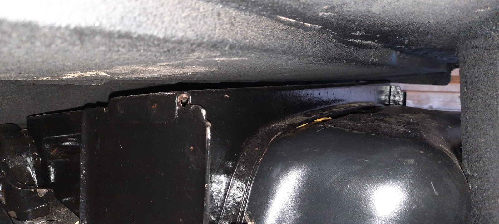

On a constaté que le support du réservoir (là ou se fixeront les ceintures de sécurité arrières) ne touche pas la caisse. Il y a environ 1cm de jeu. De mémoire je ne me souviens pas qu'il y avait une cale à cet endroit. Le reste de la caisse repose normalement sur le châssis. Des avis sur la question ?

Nous avons également entendu un gros claquement métallique à gauche quand on a levé le côté droit pour remettre les roues. J'ai fais le lien hier soir mais j'ai peur qu'un ressort du pot de suspension ne se soit cassé car le réglage des tiges était identique des 2 côtés 😔

Bon finalement plus de peur que de mal, un réglage rapide sur les tiges des pots de suspension a réglé le problème d'inclinaison. Le réglage définitif se fera une fois tout remonté.
Le bruit de claquement entendu était une simple déformation des tôles 🤗.
Et pour l'espace entre le support du réservoir et la caisse, mon beau père s'est souvenu qu'il y avait des rondelles en caoutchouc au niveau des vis de fixations pour combler l'espace donc problème réglé !

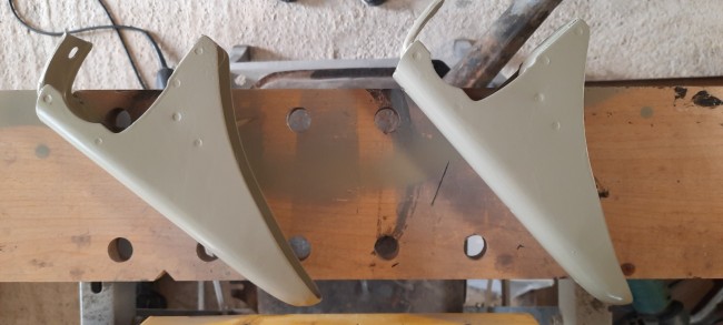

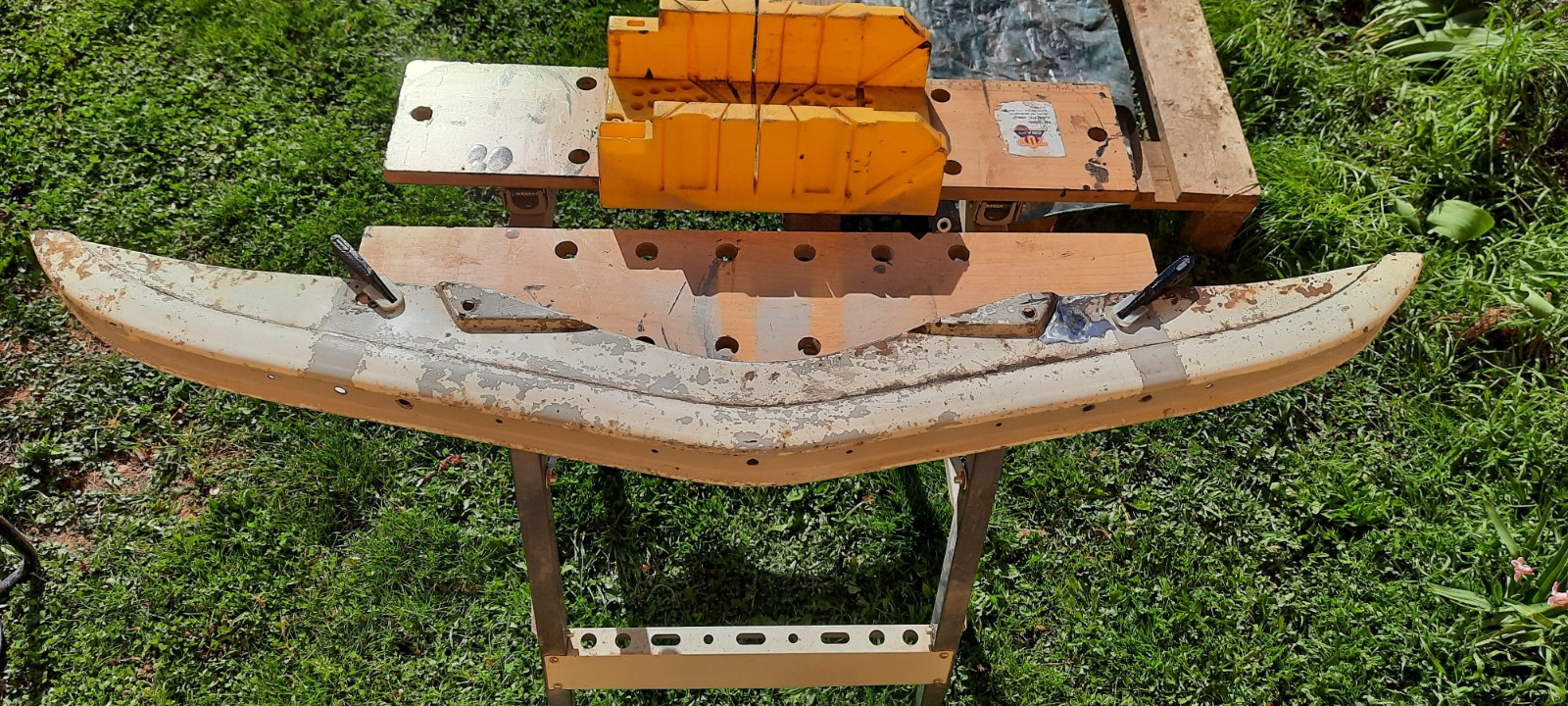

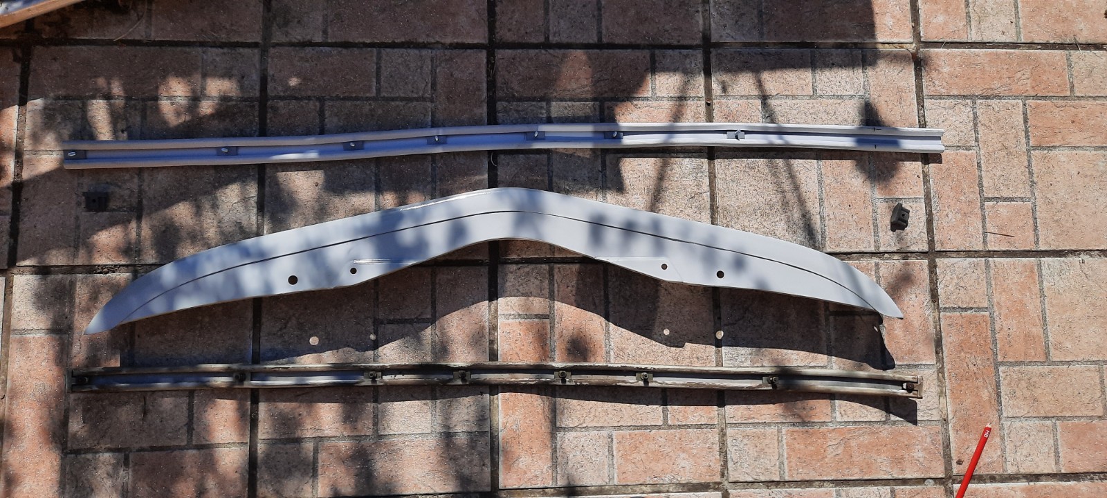

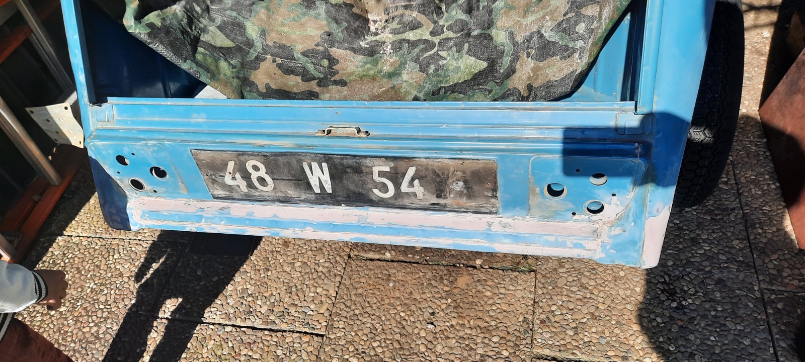

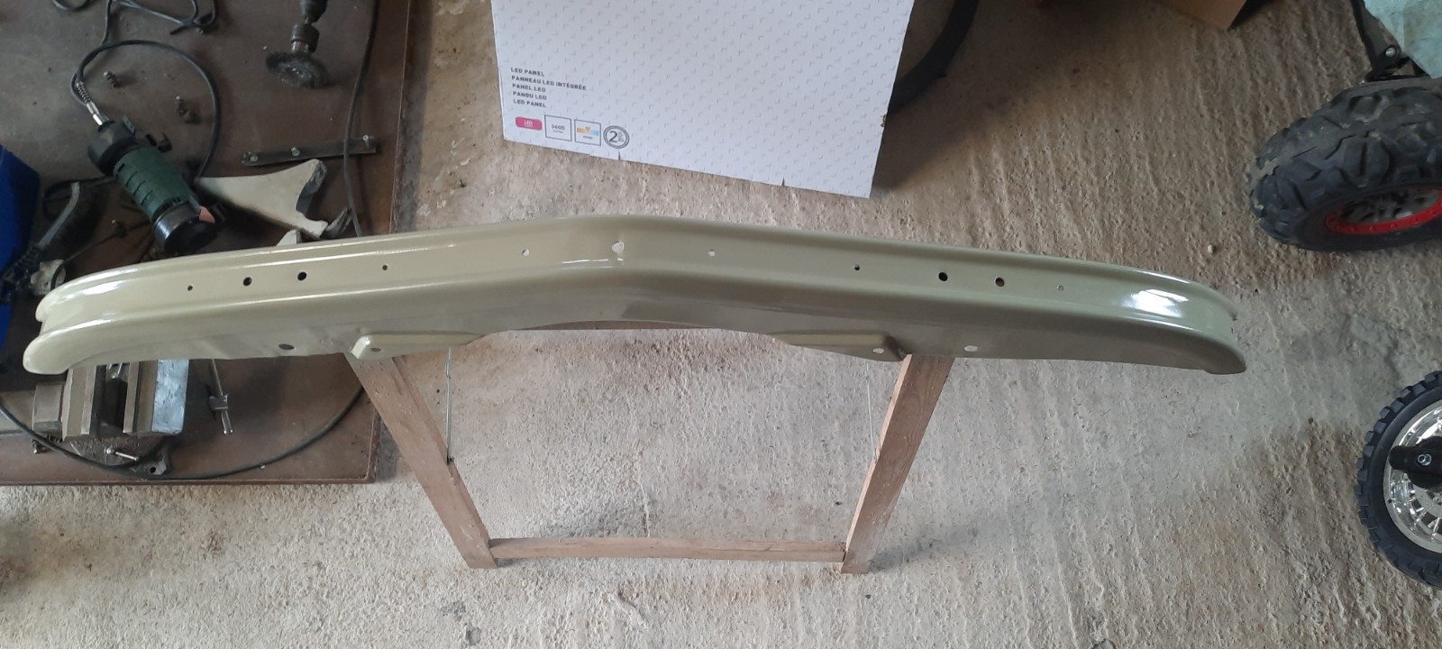

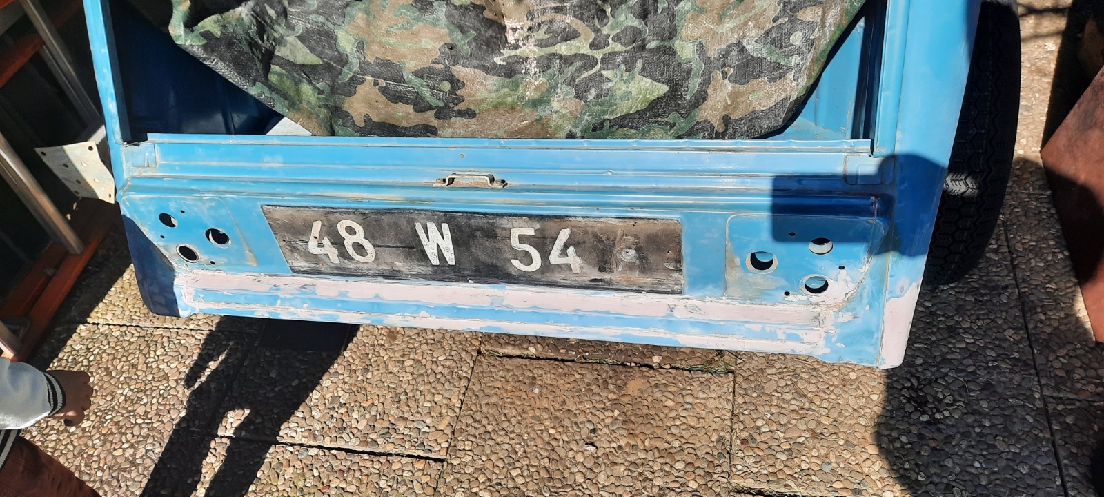

Aujourd'hui c'était un peu de poncage sur l'arrière et sur les queues de pie qu'on avait passé au syntofer pour combler les petits trous. Le soleil m'a bien chauffé le dos 🥵 mais on ne va pas se plaindre.

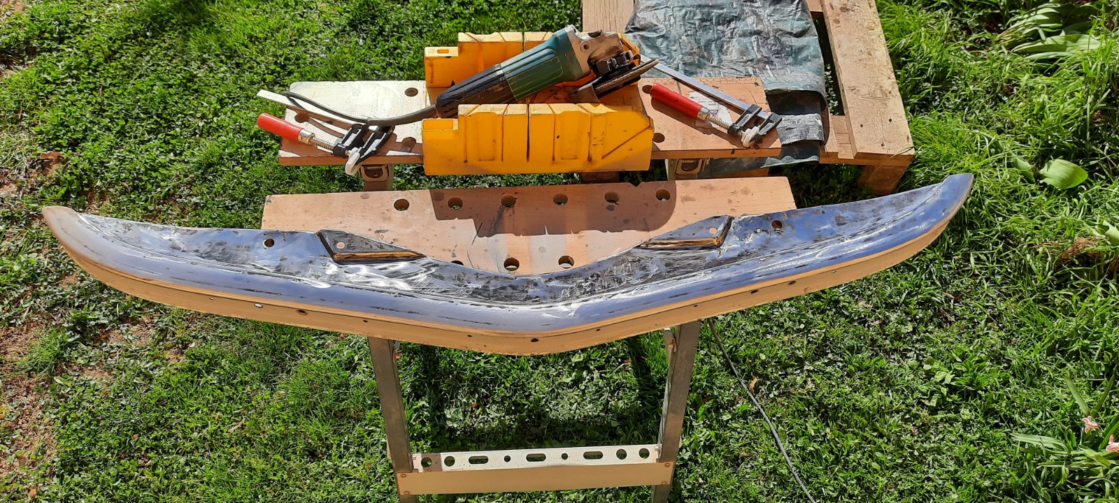

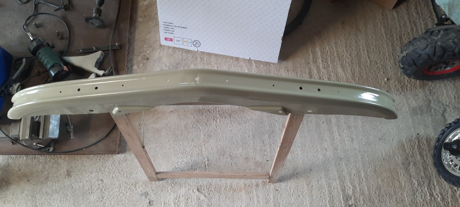

J'ai entamé la préparation pour le pare-choc avant avec le poncage, la mise en apprêt et la peinture des butoirs.
J'ai fais le choix de remettre la voiture comme à l'origine donc je vais poser les joncs en caoutchouc gris sur les PC AV et AR.
On en trouve sur les sites mais il faut que je le recoupe un peu avant de le poser.
Je n'ai pas pu finir aujourd'hui mais on verra ça à mon retour

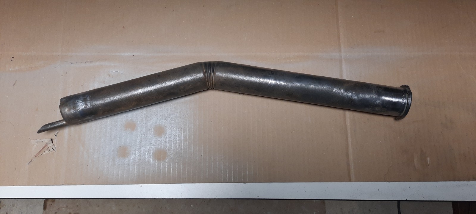

et enfin j'ai nettoyé l'intérieur de la ligne d'échappement qui était encrassée comme c'est pas possible. J'avais l'impression de ramoner une cheminée tellement j'ai sorti de suie et de graisse 🙄.
Je ferai l'extérieur plus tard en poncant et en passant une peinture grise résistante à la température
