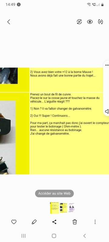

Je viens de trouver un article de
http://www.la2cvmania.be/07_technique_f ... ce_2cv.htm
Bien sûr il traite d'une jauge qui ne fonctionne pas du tout et non d'une capricieuse comme la mienne.
Mais si je fais ce qui est décrit dans la photo ci-dessous, que se passe-t-il pour moi?
Si pas de changement, est-ce que cela signifie que le galvanomètre est la source du problème ?
Merci pour vos avis

Messages : 17430
Re: Réparation suite accident 2cv : électricité
PLUX a écrit : 09 janv. 2023, 14:50 Bonjour à tous,
Merci pour vos avis
Cette manip consiste à simuler une jauge pleine, en faisant un contact direct donc sans résistance, entre la borne violette et la jaune (qui est celle qui relie la résistance du flotteur, variable en fonction du niveau de carburant dans le réservoir, et qui fait donc dévier plus ou moins l'aiguille !).
Tu peux toujours faire le test, on réfléchira après ! :gnark:
Normalement ton aiguille devrait aller du côté du réservoir plein.

PLUX a écrit : 10 janv. 2023, 15:28 Suite.
Après 10' j'essaie de nouveau avec le branchement d'origine.
Ça ne fonctionne plus.
Mais je me suis aperçu que la fiche du +AC sur le galvanomètre bougeait et qu'elle était fixée par un écrou de 4.
J'ai donc resserré cet écrou et ça fonctionne bien.
Pour le moment....je verrai demain car je dois filer.
Serait ce possible que tout vienne de là ?
C'est plutôt une bonne nouvelle ça ! :pouce:
Je dirai que si, à partir de maintenant tout fonctionne bien et dans la durée, la réponse à ta question est :
Oui ! C'est ce qu'on appelle un faux contact ! :gnark:

Bonjour à tous.
Il semblerait bien que je vous ai encore une fois fait chercher des solutions, des idées pour un truc de rien du tout dont j'aurais pu me rendre compte tout seul.
J'ai encore beaucoup appris grâce à vous. Sans rien comprendre mais en suivant des procédures strictes.
Merci de votre patience.
Tout ça venait de ce faux contact dû au mauvais serrage de la fiche +AC du galvanomètre.
Comme ça fonctionne je ne saurais jamais la relation entre essuie-glace et jauge. Je suppose quand même que le bouton d'essuie-glace étant un peu raide, le fait de l'actionner revient au tapotement sur le côté.
En tout cas j'ai tout remonté. Ça fonctionnait. J'ai même roulé un peu pour vérifier que le compteur est bien branché.
Et si demain ça ne fonctionne pas....je laisse comme ça. Tant pis.
