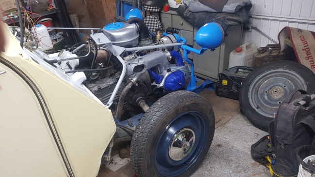

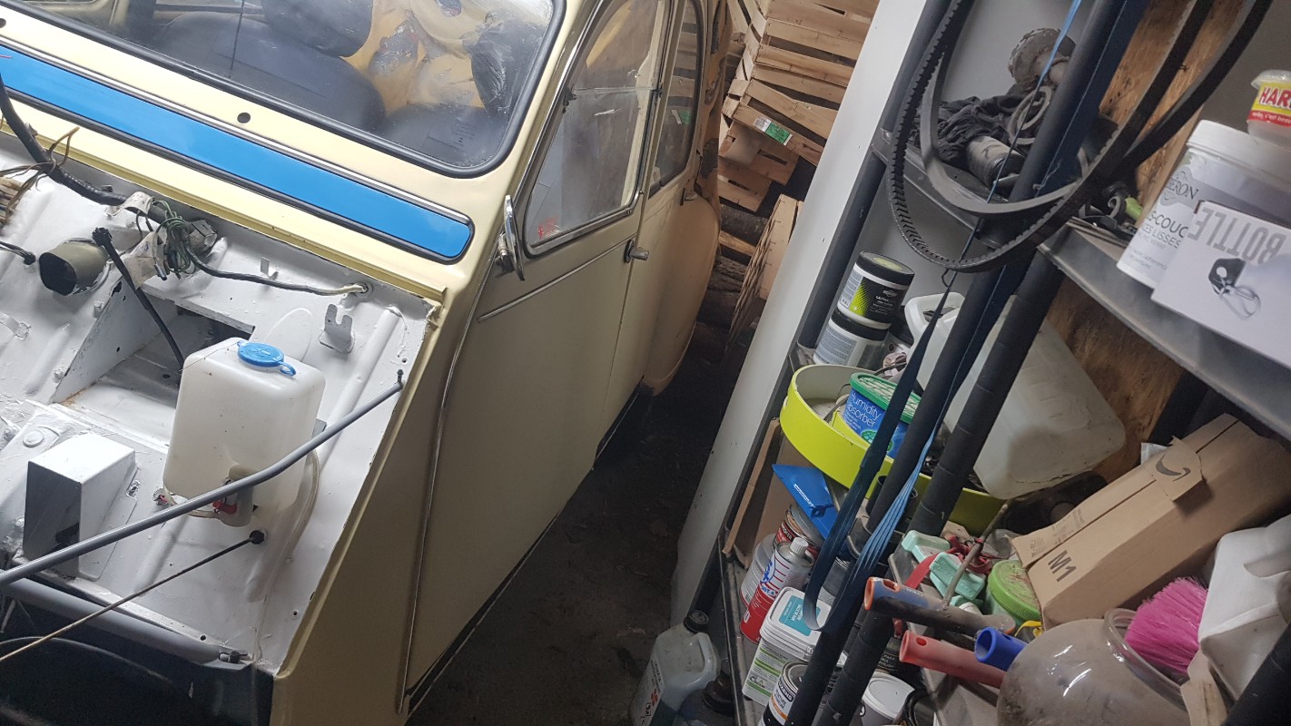

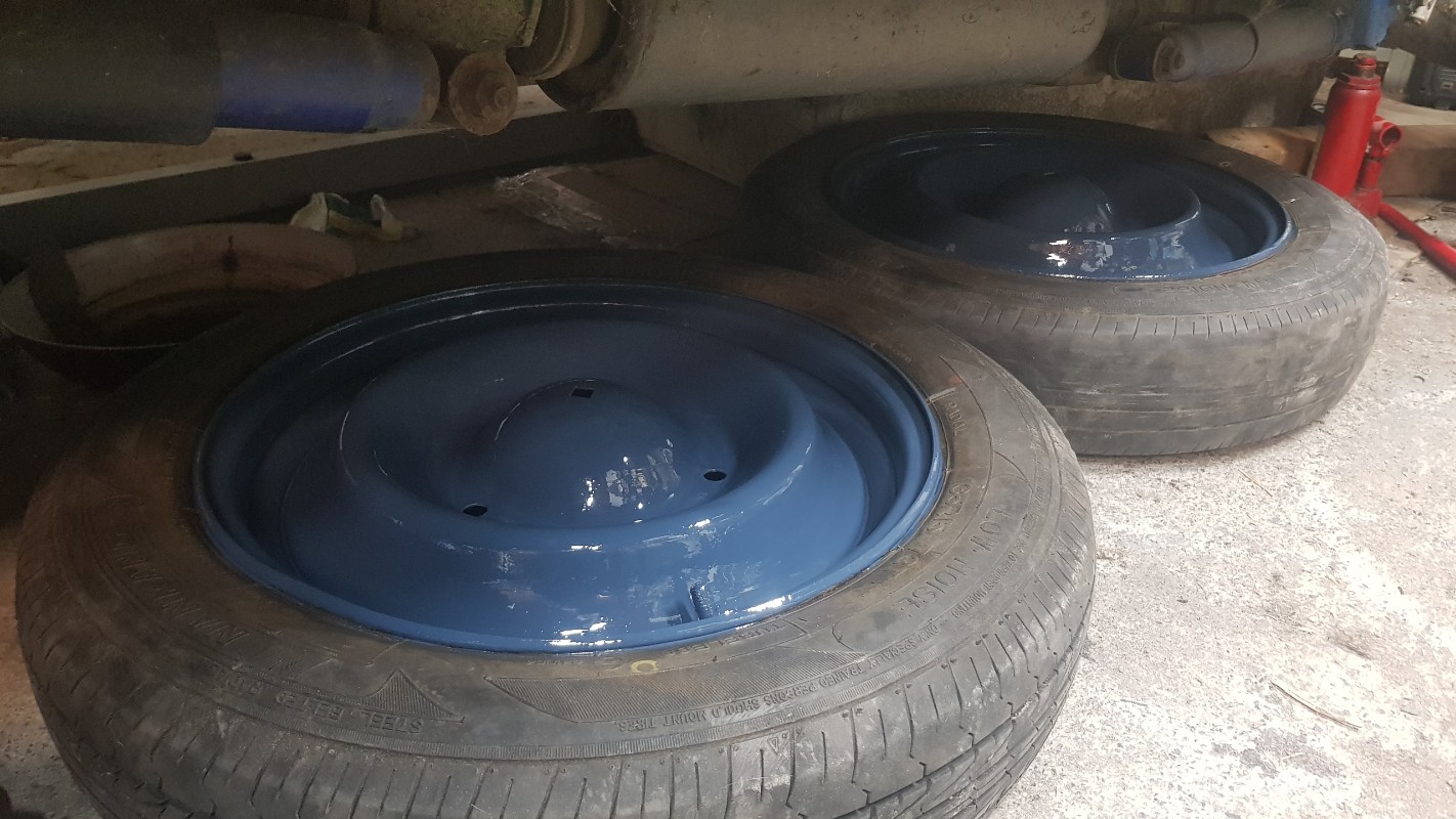

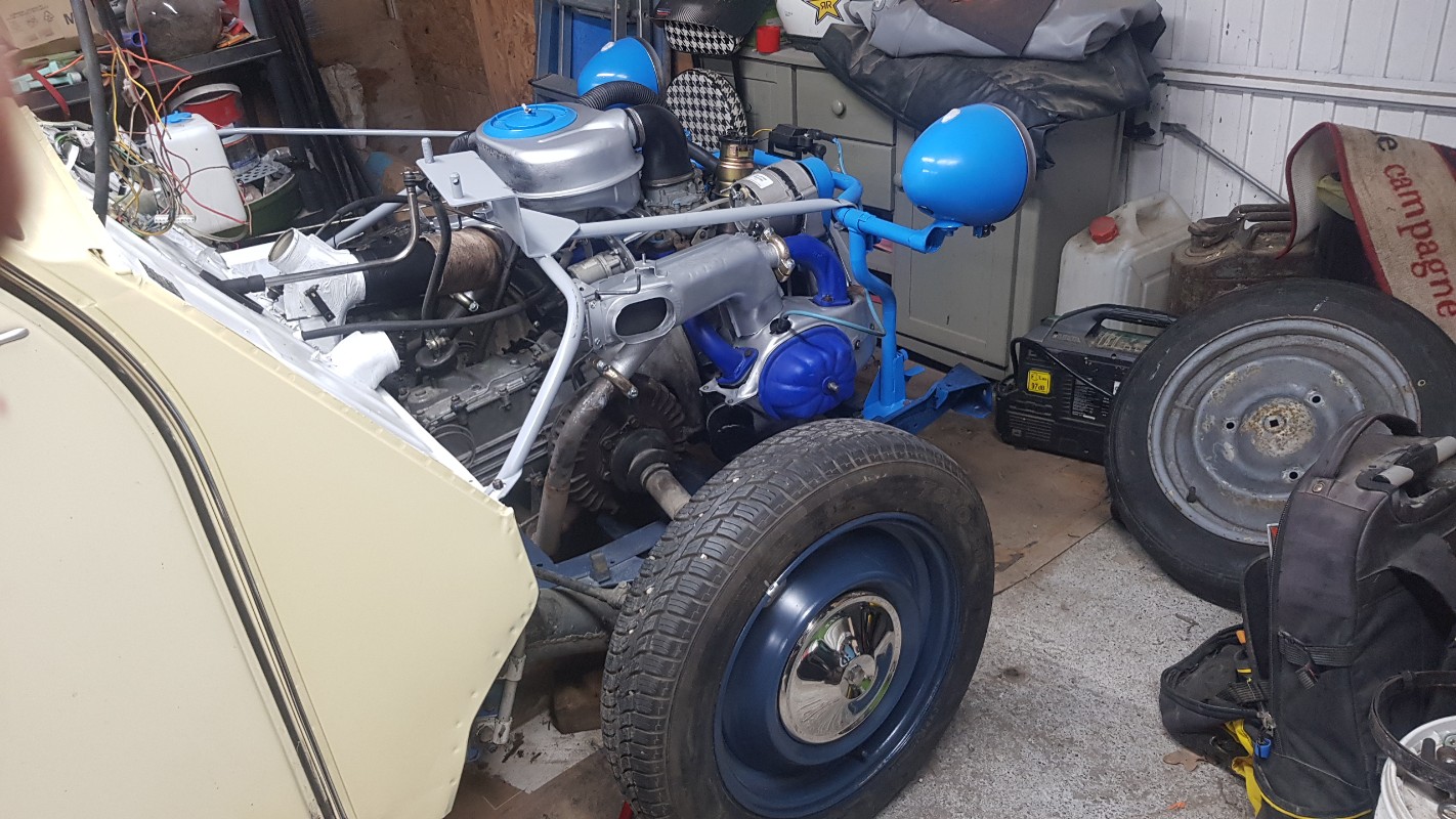

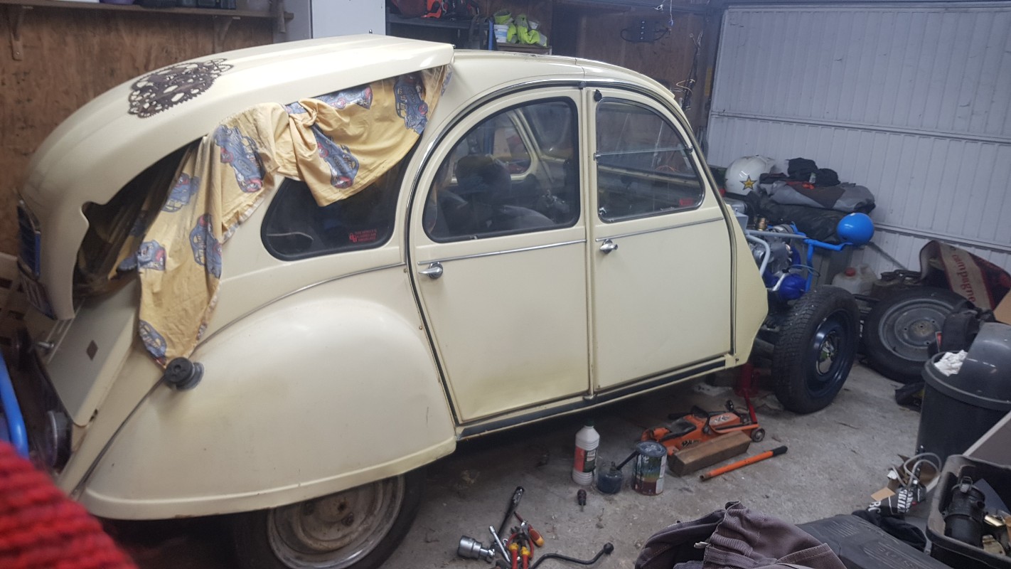

Ce matin... j ai eu un petit accident de chandelles !
Mais le pire c est que je savais que la voiture était instable !!!
Je vous rassure ... plus de peur que de mal !
En voulant remonter une de mes roue fraîchement repeinte... titine a glissé et ripper sur 90cm !
Heureusement !... a 10cm près dans mon garage exiguë... rien n as toucher le sol et merci le réservoir d essence acier qui a supporté tout le poid en appuis sur une calle en bois placé sur mon cric roulant et rippant du châssis !!!!
Mais ... ça tombe bien ... ça me dégage de l espace côté droit dans le garage pour travailler... et au final...
Bhen ca claque des jantes repeintes avec des enjoliveurs neuf ! :
- Messages : 17354
Hé bé ... t'as eu du pot !
Un réservoir plastique aurait certes amorti la descente, mais ça aurait quand même fini par terre, j'imagine ...

Ouf, belle frayeur !
Par contre, tu feras attention... dans l'empressement je crois que tu as remonté le capot du mauvais côté
Bonne continuation,

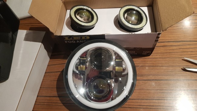

J ai profité des promos de Noël sur méhari évasion pour commander un pack de 2 phares nouveau modèle, dont les optiques ne serviront qu une fois tous les 2 ans pour le passage au CT.
Du coup... tout mon boulot sur mes cuvelages anciens était inutile
Mais ... si ça intéresse quelqu'un, ils sont à vendre avec leurs optiques led pour 100€ pour les membre du forum .

Je viens de recevoir mes nouveaux optiques led et mes antibrouillard led qui remplaceront les clignotants :
Mais bon... comme j ai repris le boulot, la fin vas se faire attendre

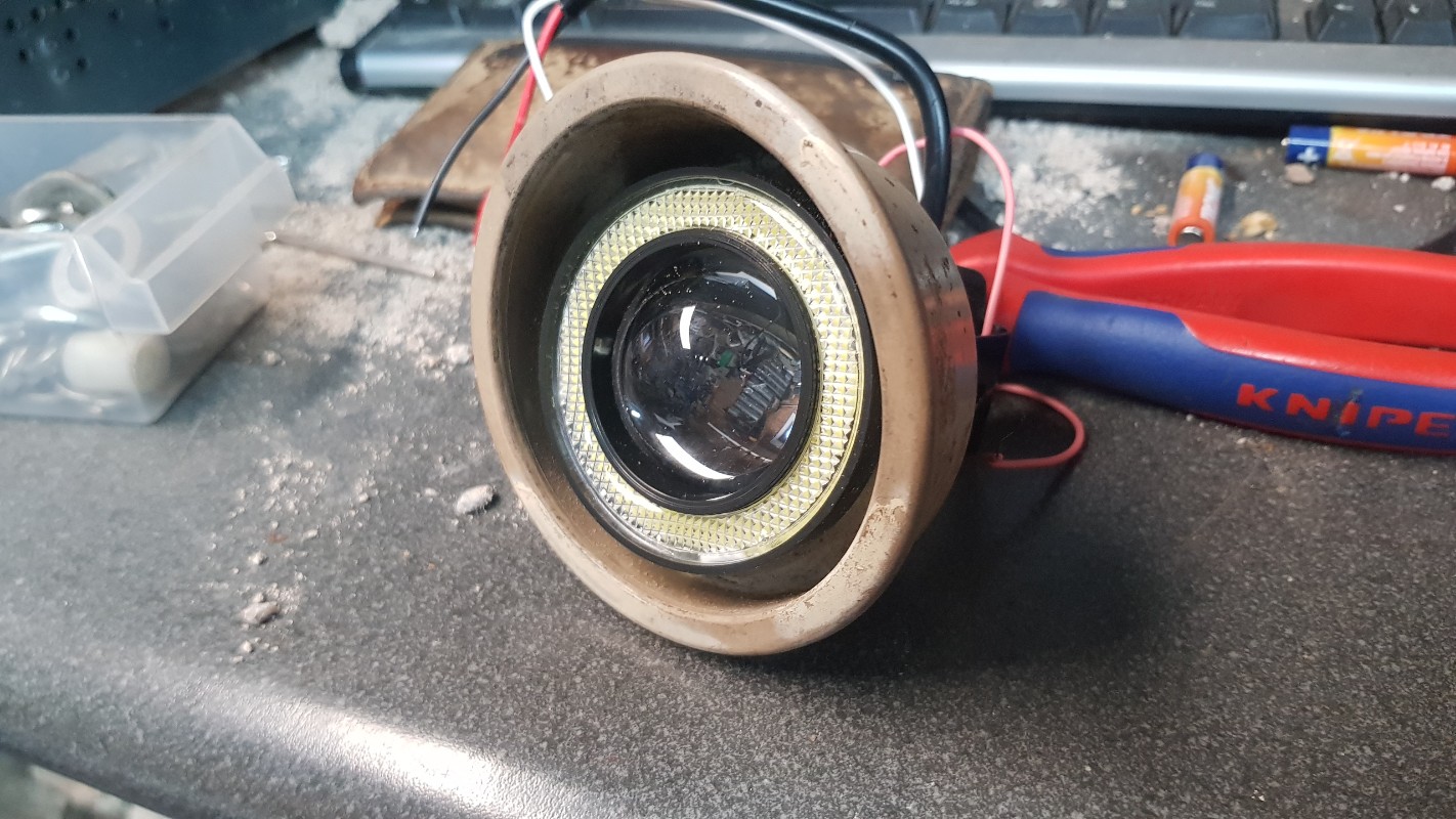

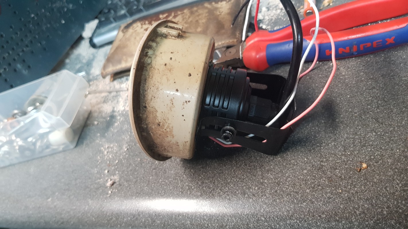

Joyeux Noël à tous...
Entre 2 paquet cadeau... j ai bricoler un peu...
Premier essai de montage des antibrouillards dans un vieux support de clignotant :
Ca devrais le faire et en plus réversible si je veut remettre des clignotants d origine
Bon me reste à remettre en route ma grande imprimante 3d pour faire les adaptateurs de feux harley et monter mes nouveaux optiques led dans mes nouveaux cuvelages ...
Et comme ca ... dans 3 mois pour le ct il me faudra que 5 minutes pour rendre l'eclairage suffisamment dangereux et inefficace pour avoir le droit de rouler

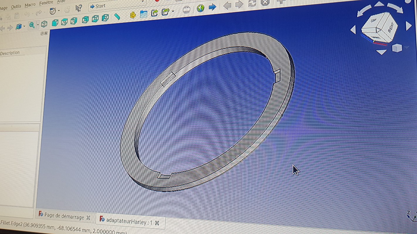

En attendant un peu de soleil pour peindre mon nouveau volet d aération, j ai redessiné un adaptateur de feux led harley sur freecad
Les nouveaux modèles ont des excroissances à 120° qu il fallait prendre en compte et que je n avais pas a l epoque ou j ai dessiné les adaptateurs que j ai mis a dispo sur thingiverse...
Et donc, le premier prototype est en cours d impression, maintenant que j ai dépoussiéré mon autre imprimante :
Je prévois de coller au sikaflex l adaptateur sur l optique led et de réaliser la patte venant dans l encoche du cuvelage avec une plaque d inox fine et vissé sur l adaptateur.
Bien entendu, une fois le prototype validé ou modifié, je le mettrais à dispo sur thingiverse

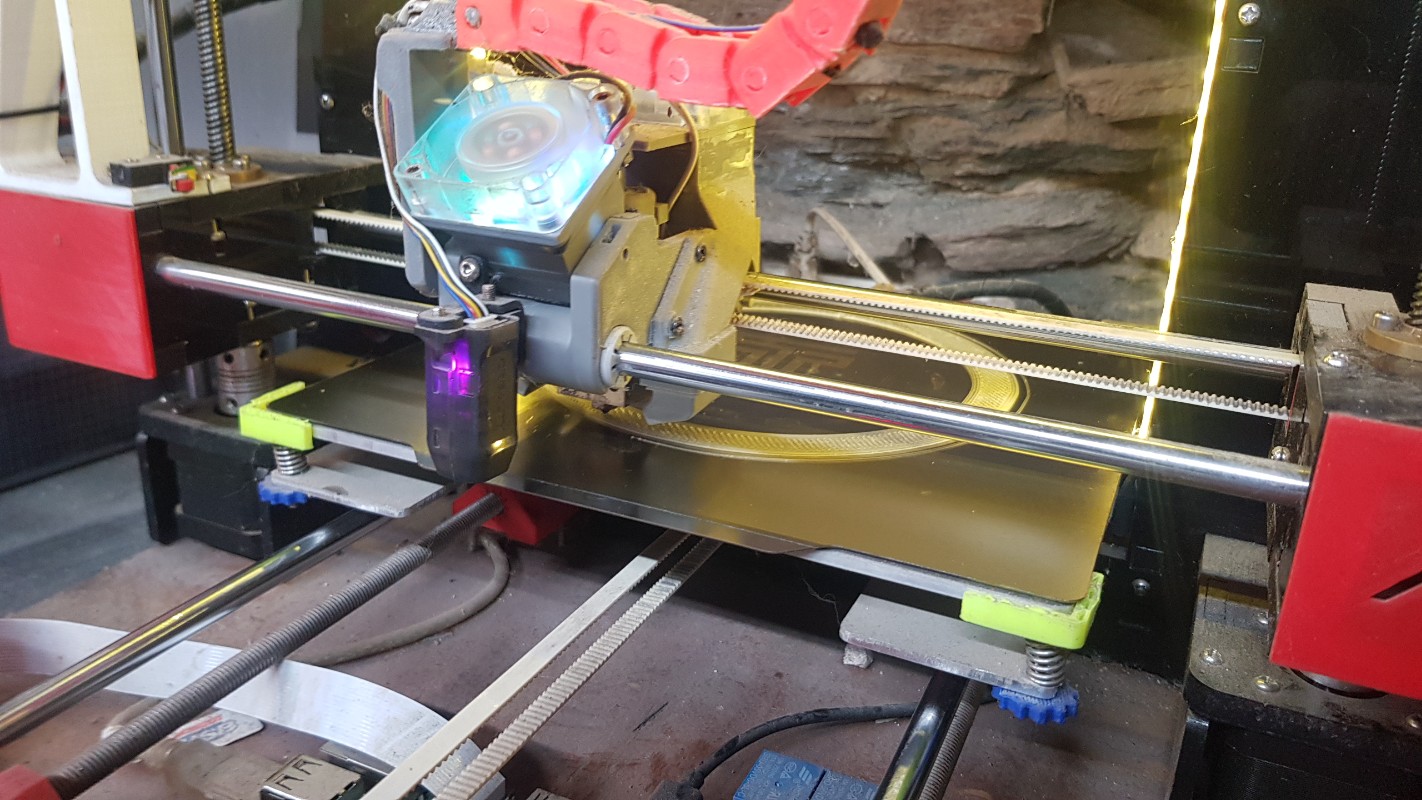

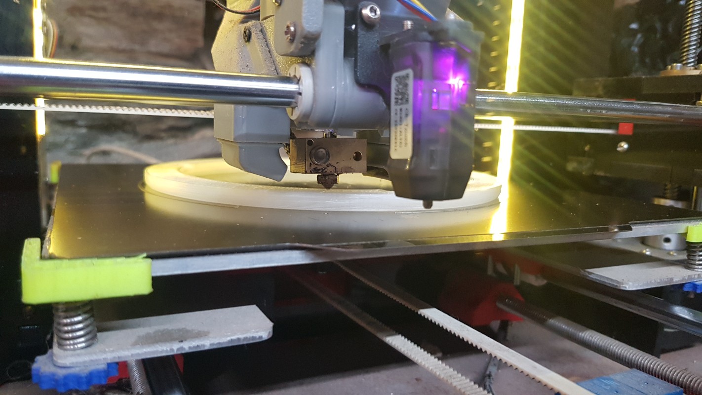

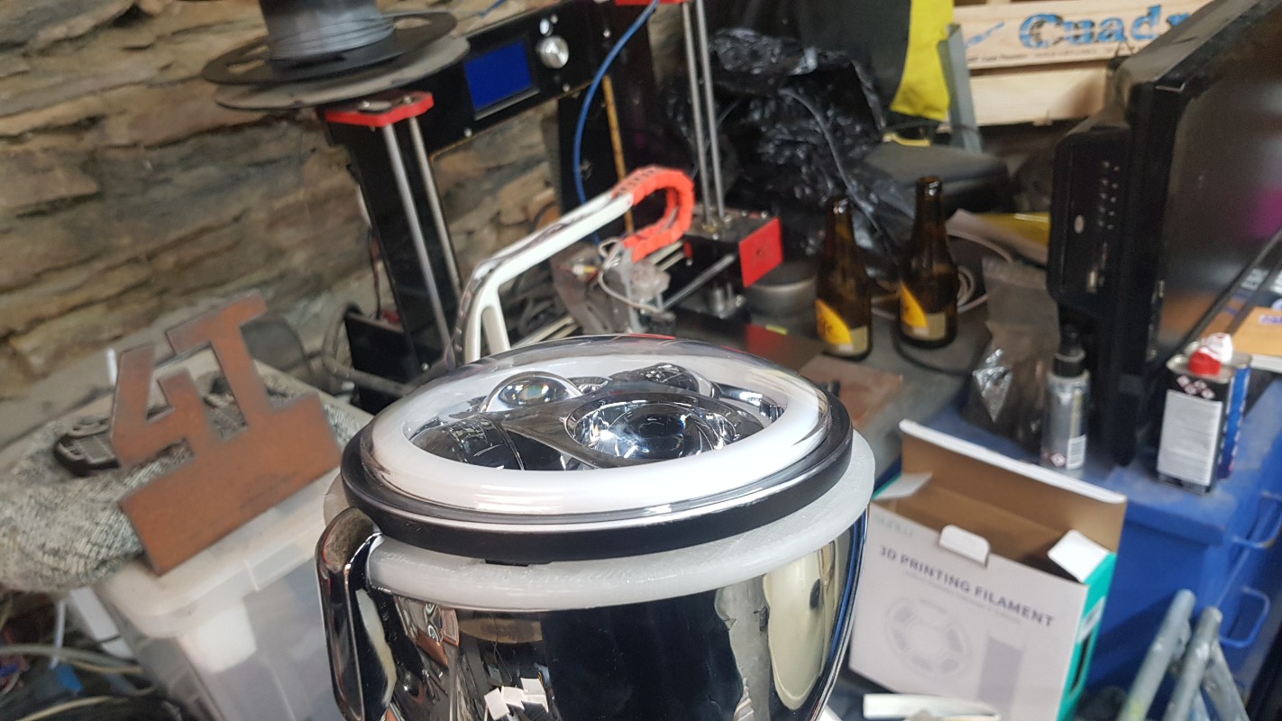

Ca s annonce bien ... malgré le froid et le fait que je n ai pas eu le temps de faire un caisson normalement indispensable pour l impression en ABS !
Je kif ma vieille anet A6 !
Meme dans les pire conditions... cette imprimante en kit a moins de 100€ fait le taf !!!!

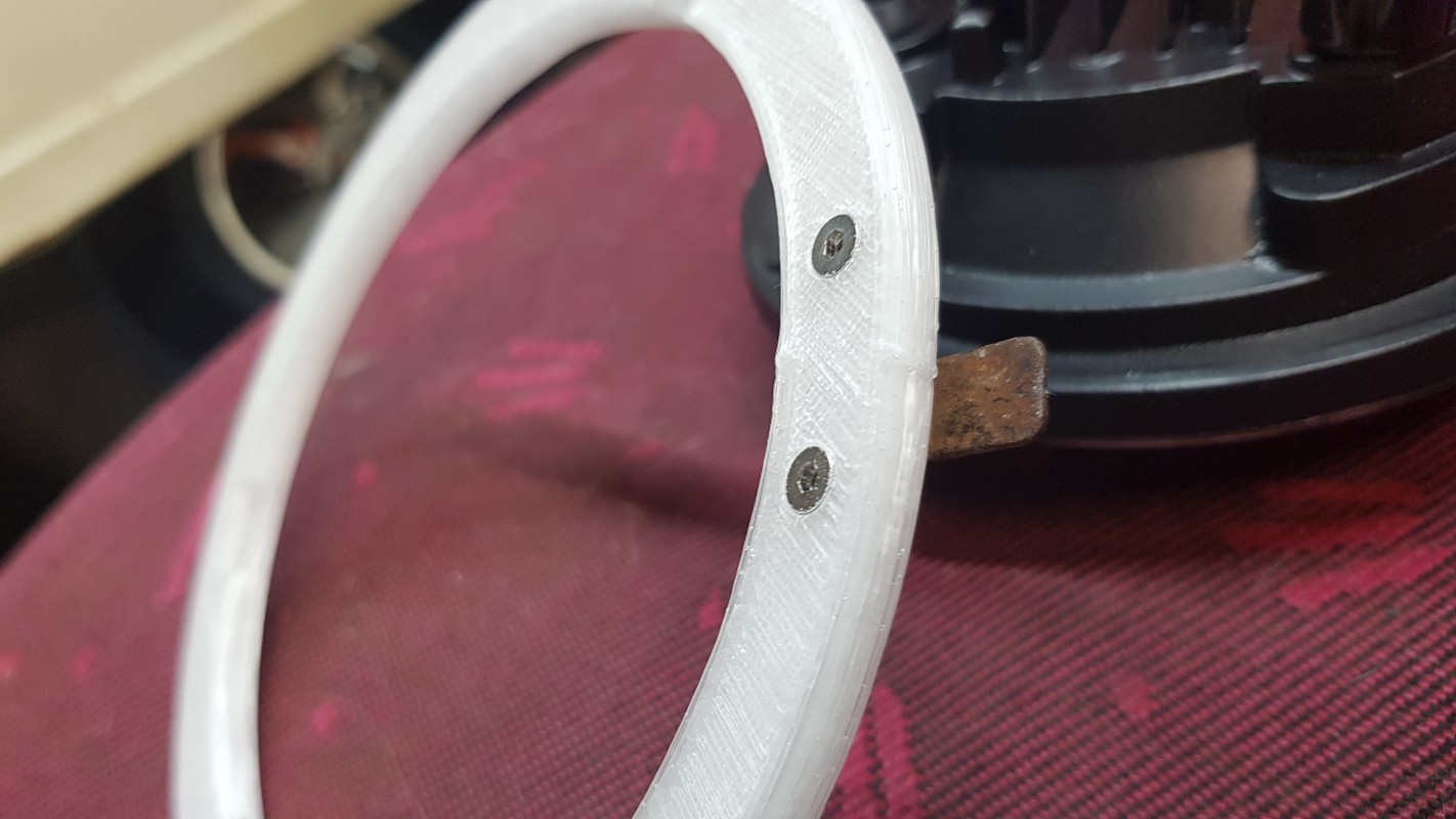

Bon... encore 2 modif a faire . .
Élargir un peu le trou de 1mm et déplacer 2 encoches de 5mm car elles ne tombe pas en face ...
Mais ça vas le faire
- Messages : 17354
Combien de temps l'impression d'une telle pièce ?
- akoirium
- Messages : 1489
- Ma deuche : 2cv6 1978 AZKA
- Localisation : albi
- Âge : 44
Avec une buse en 0.8mm , hauteur de couches 0.4mm et un taux de remplissage à 100% il faut environ 2h
Pour une buse 0.4mm et hauteur de couches à 0.1mm la c est plustot 4 ou 5 heures
Mais comme je compte faire un lissage a l acétone et une mise en peinture en bleu, je n ai pas besoin d une qualité d impression fine

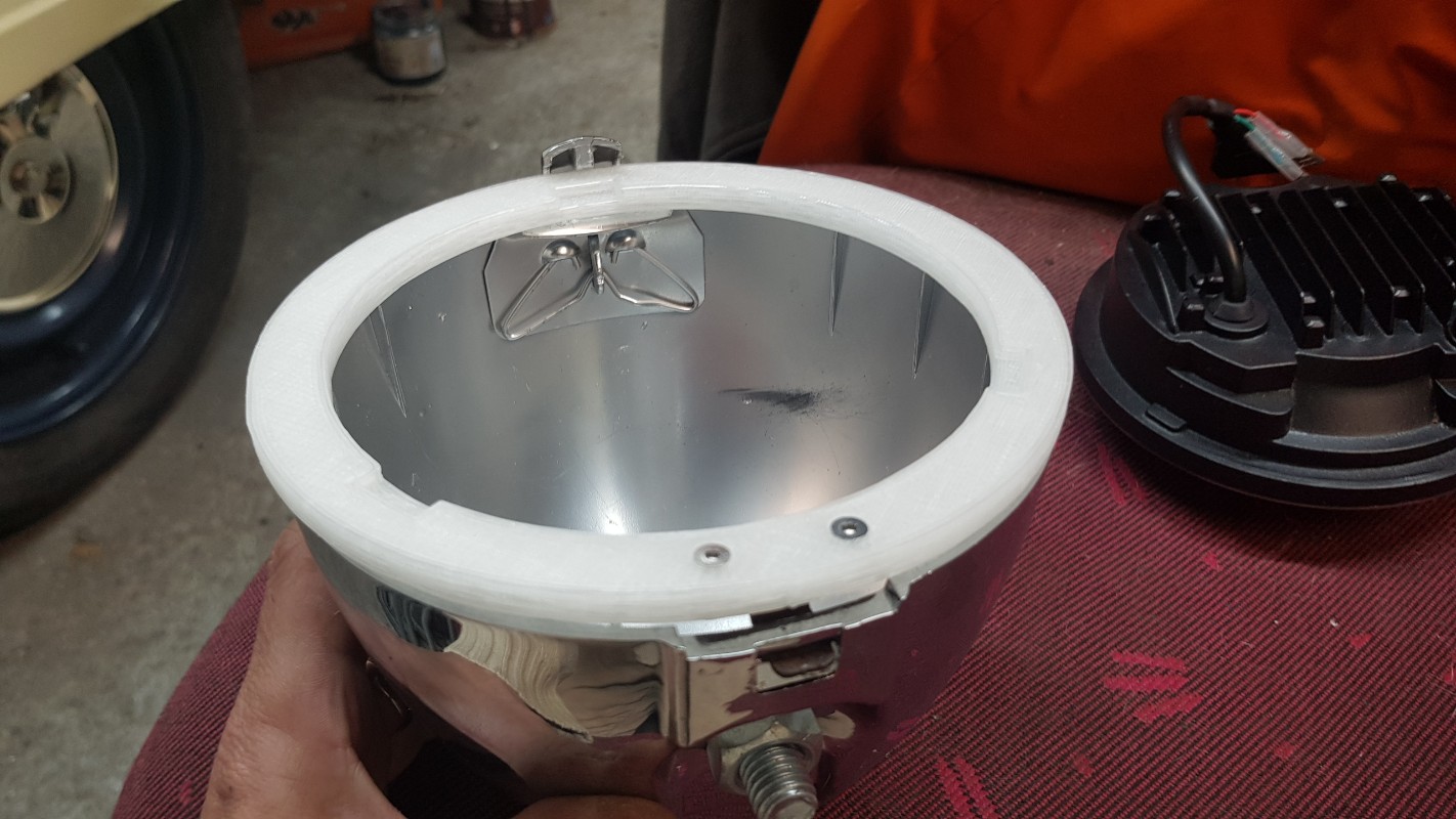

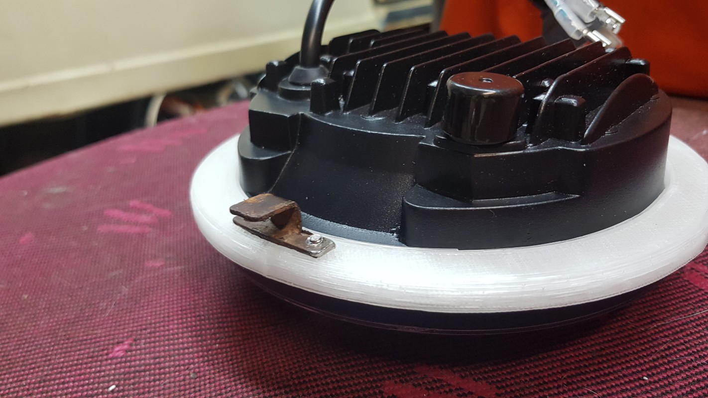

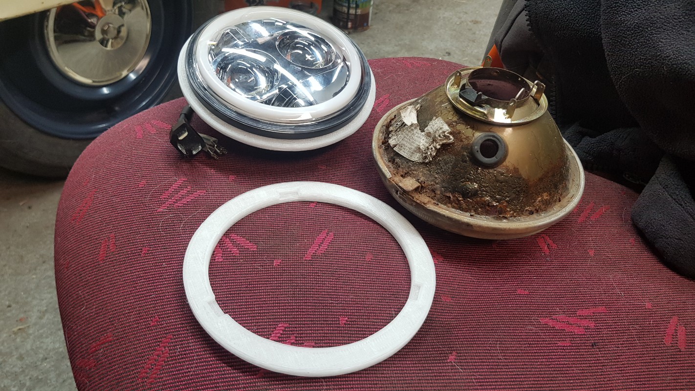

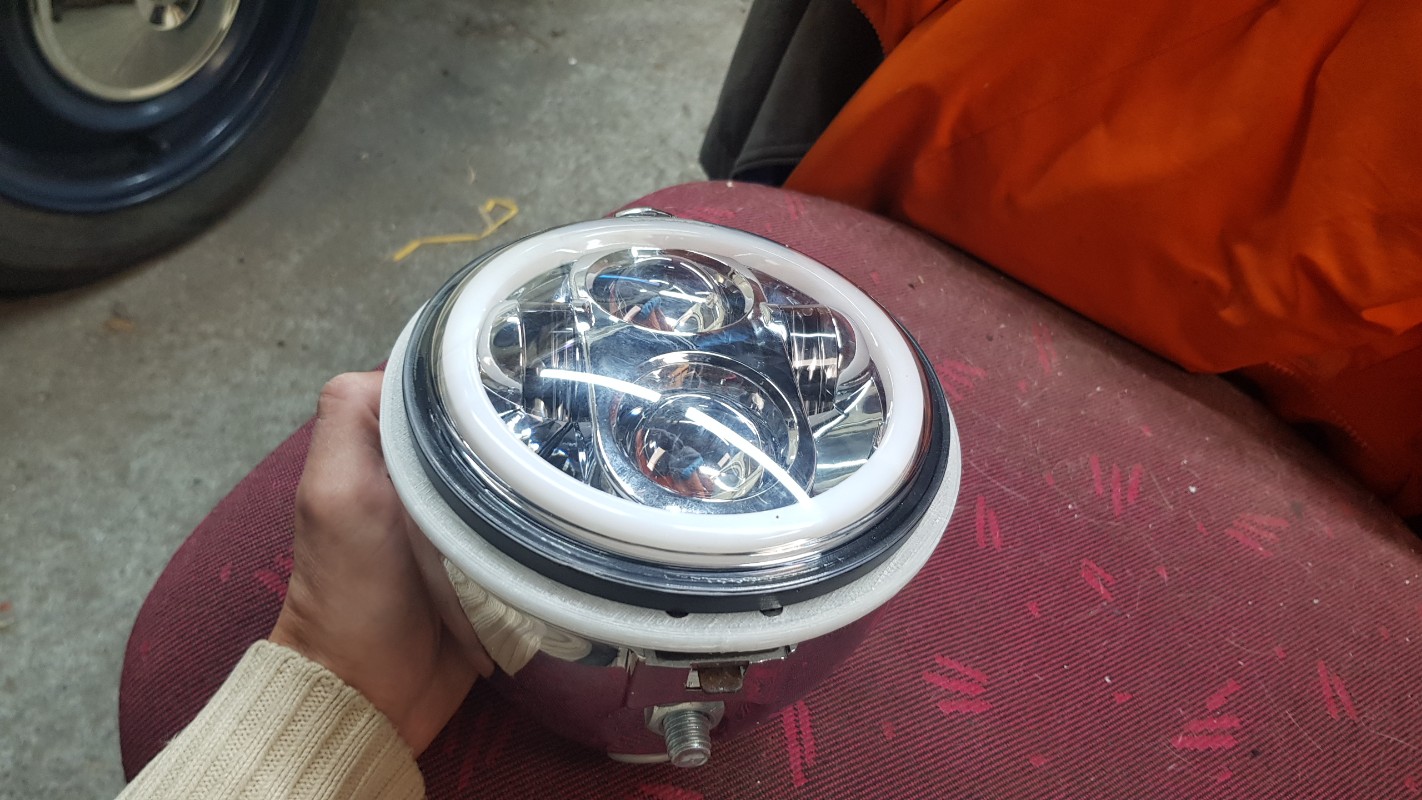

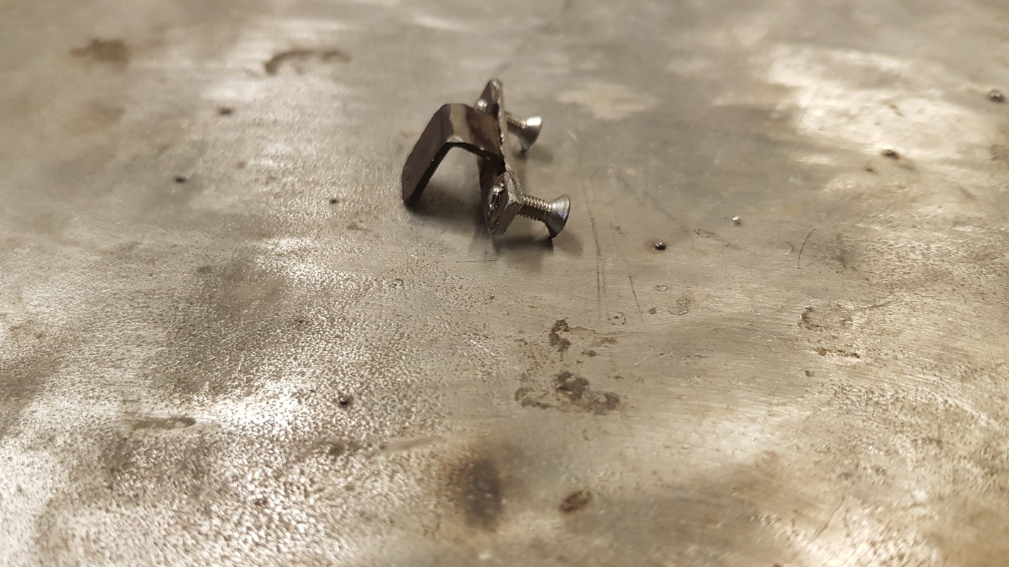

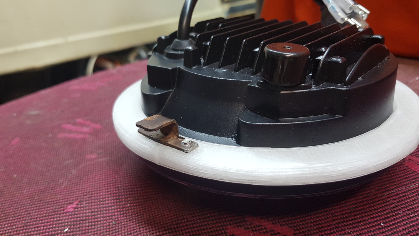

Ca y est !....
Mes 2 adaptateurs sont imprimés et pile poil au bonnes dimensions !
Donc bientôt dispos sur thingiverse... ou MP moi si besoin...
Donc pour la suite :
Lissage a l acétone pour l esthétique et la solidité.
Mise en peinture....
Et comme vous le voyez sur la photo, je vais découper et récupérer les pattes des vieux optiques complètement HS que j ai eu avec ma barre de feux du bon coin
Donc découpe des pattes à la dremel qui sont encore utilisables, perçage et vissage sur mes adaptateurs ...
Comme quoi... il ne faut jamais jeter une pièce de 2cv... même si elle est complètement HS !!!!

J ai profité de la pause de midi au boulot pour utiliser la perceuse à colonne et le jeu de tarauds kivabien
Donc découpe à la dremel des pattes de mes optiques HS, perçage de 2 trous à 2.5mm, taraudage à M3, et enfin, 2 vis inox tête fraisées
Reste plus qu'à monter ca sur mes adaptateurs ...
Passage à l acétone et mise en peinture avant de coler le tout au sikaflex sur mes optiques led ...

Et voilà le premier montage à blanc :
Encore quelque ajustement et ça vas le faire...
Éventuellement, je reprendrais le dessin sur freecad pour ajouter un epaulement pour que l adaptateur se centre bien dans le cuvelage mais en bidouillant ça ne seras pas nécessaire...
- Messages : 17354
Y'a un enjoliveur qui vient par dessus ?
- akoirium
- Messages : 1489
- Âge : 44
Non juste une mise en peinture...
Mais à voir pour en redessiner un autre plus " harmonieux " et arrondi quand j aurais le temps ...
Edit :
Maintenant que tu parle d enjoliveurs...
Tu viens de me donner une très bonne idée !
Merci !
Je vais dessiner et imprimer 2 enjoliveurs qui avec l adaptateur prendra en sandwich l optique
Le tout visser avec 4 vis inox, ce qui éviterait le collage et rends le tout démontable et réutilisable
- Messages : 9747
- Messages : 17354
C'est cadeau !! Joyeux Noël !
