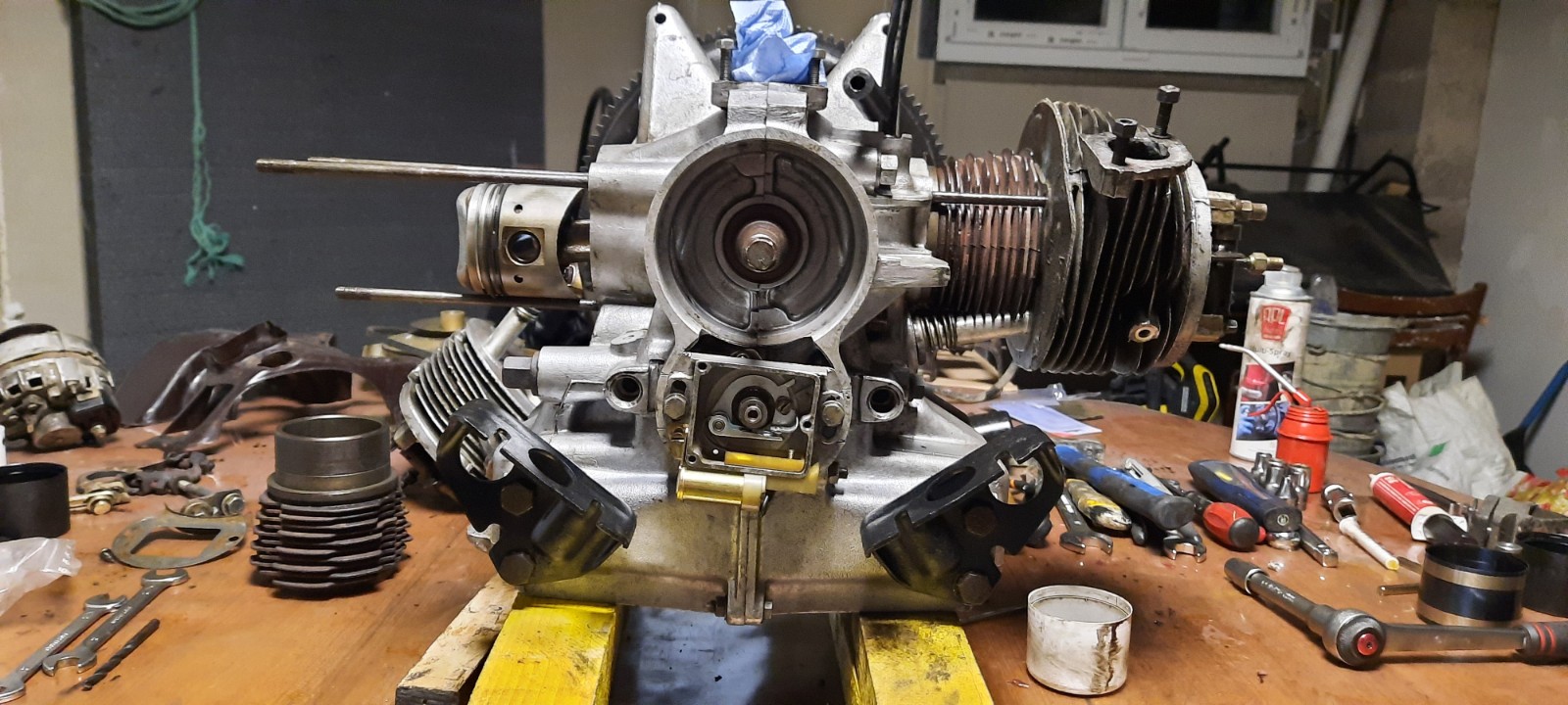

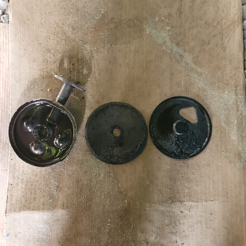

				Bon, j'ai ouvert le moteur hier soir et pour l'instant pas de mauvais surprise. Le fond du carter était comme je m'y attendait, avec une fine pellicule d'huile épaisse et grisâtre comme ce que j'avais trouvé sur le bouchon dn vidangeant.
Pas de limaille en tout cas. Il y avait des agglomérats sur la crépine donc elle sera ouverte pour un bon nettoyage !
				Re: Restauration 2CV4 de 1974 de Pascal57
				Posté : 03 juin 2025, 08:49
				par Pascal57
				Je vais essayer de trouver un comparateur pour contrôler les jeux.
Un constat, le moteur avait déjà été ouvert et le piston droit a été remonté à l'envers. La flèche indiquant AV est dans l'autre sens et le segments étaient quasiment alignés donc on va remonter tout ça correctement, le chemises ne sont pas marquées en tout cas.

				Bonjour tout le monde,
Suite des travaux sur le moteur, la crépine a été ouverte nettoyée et refermée par beau-papa, et ça valait le coup
J'ai pu avoir un comparateur et regarder les jeux, tout est OK on est dans les côtes.
On a donc rassemblé hier soir les 2 carters après avoir enduit de pâte à joint rouge sur les plans de joints et refermée le tout.
Mais ce matin le doute s'est installé
Hier soir on a aligné les repères du pignon de l'arbre à cames (2 traits) avec le repère du pignon du vilebrequin (1 trait) pour que ce dernier soit au milieu des 2.
Juste avant se refermer on a vu qu'il y  avait un autre repère (1 trait) sur le pignon de l'arbre à cames.
Sur une RTA on a trouvé qu'il fallait aligné 1 trait sur 1 trait donc d'après ce que j'ai lu sur d'autres forums, il pouvait arriver qu'après un échange standard d'arbre à cames il pouvait y avoir un nouveau repère à prendre en compte....
En faisant tourner le moteur à la main, j'arrive à piger le volant moteur au bon endroit pile quand le PMH est atteint donc est-ce que je considère que c'est bon ou pas ? Pour être sûr soit je re-démonte soit je met en place une chemise d'un côté pour voir si les culbuteurs sont bien synchronisés dans le cycle. Qu'en pensait vous ?
				Posté : 08 juin 2025, 23:17
				par Pascal57
				Salut !
Au final notre contrôle n'était pas bon !
Après un nouvel essai de rotation du moteur la soupape d'admission ne s'ouvrait qu'en fin de descente du piston donc nous étions bien décalés
On a finalement rouvert le moteur et on a choisi l'autre repère donc le 1 trait face à 1 trait. Il s'alignent parfaitement puisque l'un est en haut d'une dent et l'autre est au creux d'une dent sur l'autre arbre. Et finalement après avoir remontés l'ensemble chemise piston culasse d'un côté tout est synchronisé !
Au final les 2 repères différents sur le même arbre sont décalés de 60 degrés.
Problème résolu donc ne vous faites pas avoir comme nous
Demain on démonte les soupapes pour un nettoyage et un rodage, elles sont dans un état

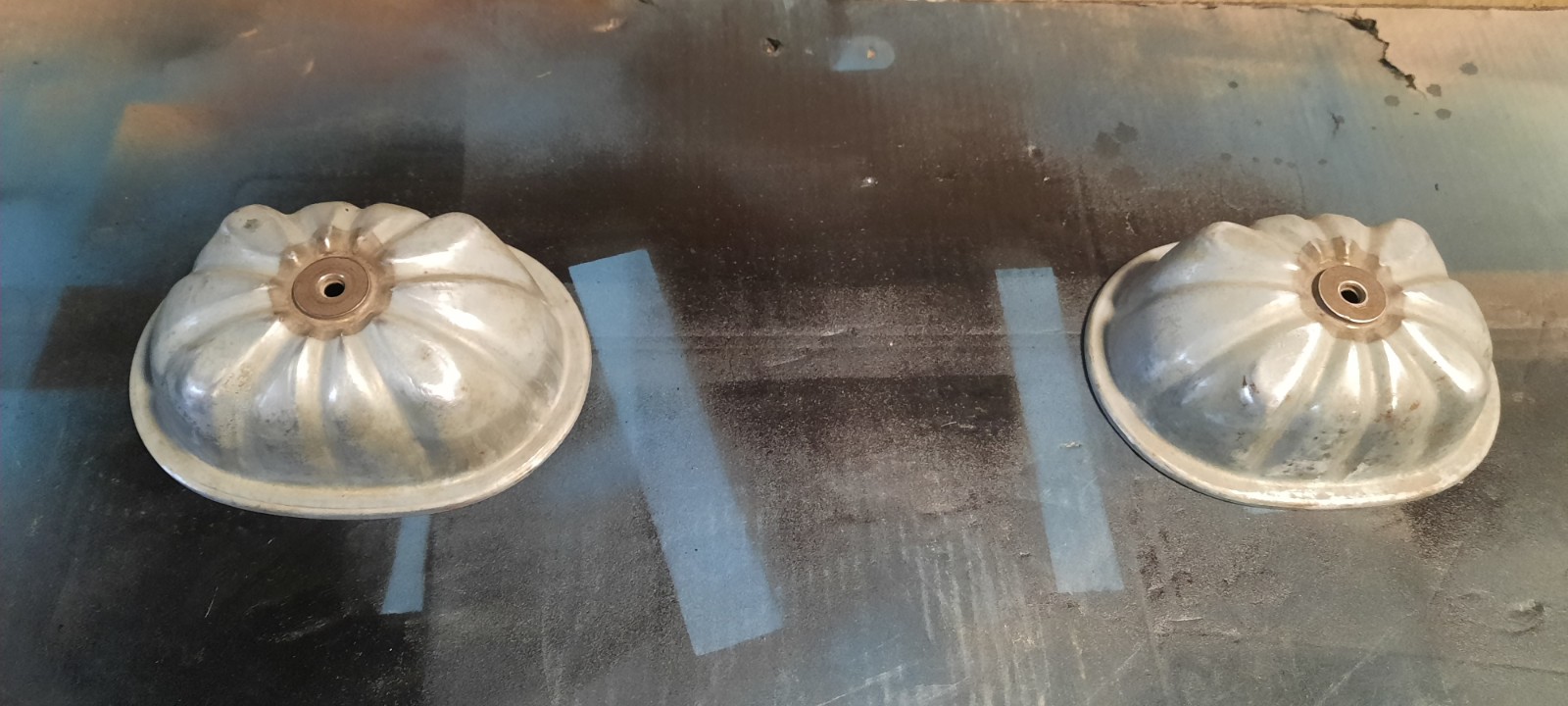

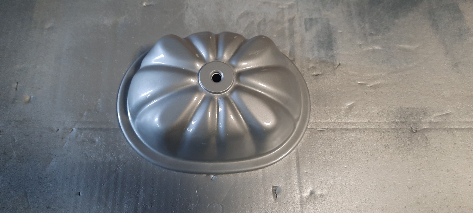

				J'ai également peint les cache culbuteurs avec une peinture thermique.
Après une heure de séchage à l'air libre, je les ai mis 1h au four à 200° pour finaliser le durcissement.
C'est plus beau comme ça !

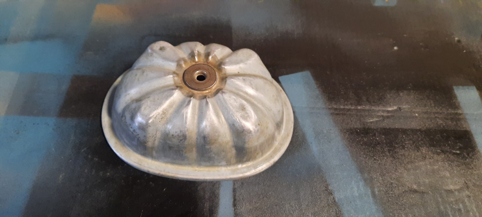

				J'ai dégraissé le radiateur d'huile et changé les joints, et remis en peinture les tôles autour du moteur.
Comme je n'avais pas réussi à trouver la teinte exacte, j'ai amené une tôle au travail et mon collègue de la peinture m'a fait 2 spray sur une teinte au plus proche.
Là je trouve qu'on est très proche de la teinte d'origine
Ça devient plus foncé en séchant bien sûr
