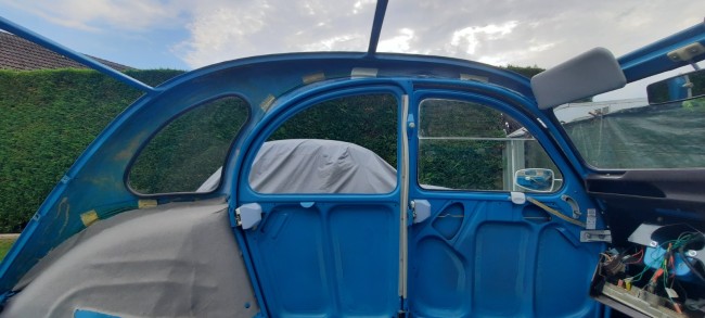

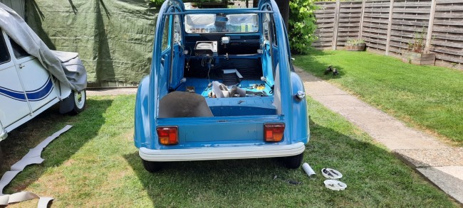

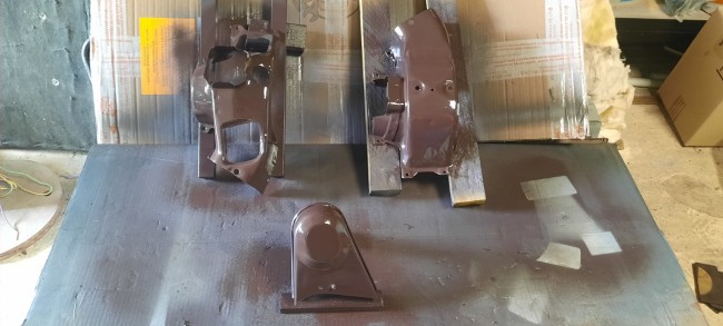

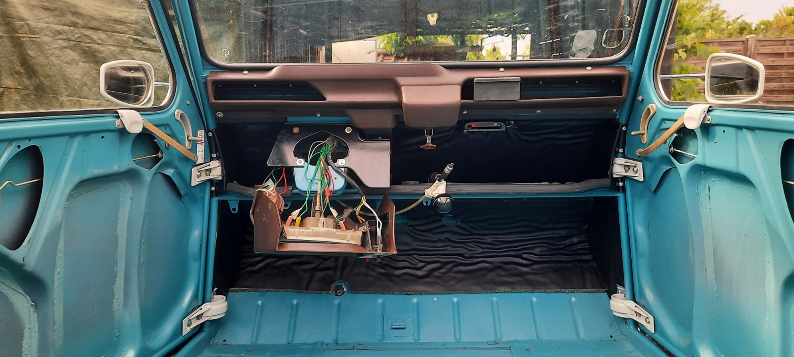

Cet après-midi on a poursuivi le remontage.
Avec la pose du pare-choc arrière ça fait tout de suite plus fini !

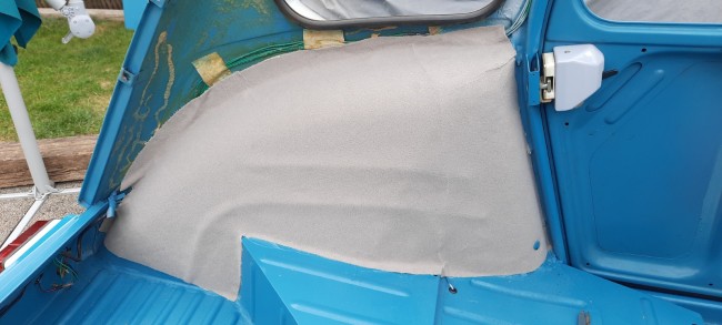

J'ai finalisé la pose des feutrines et des isolants intérieurs en abandonnant le double encollage trop contraignant et salissant.
On a du faire une pause à cause d'un orage en remettant la voiture à l'abri une énième fois 😄.
Je n'ai pas pu faire la photo des panneaux de feutrine posés sur les côtés et du compteur definitivement branché et opérationnel

Ca avance ! De la resto express !
Une question me taraude : normalement, pour avoir un bonne fonction des insonos, on a un ressort (le feutre) et une masse lourde (un revetement bitumeux)...
Dand ton cas, la couche superieure â l'air fine : tu sais ce que c'est ? D'ou viennent-elle ?

Salut Damien !
La caisse de la tienne avance bien aussi ! Tu as un bon ami carrossier 👍
Pour l'insonorisant je n'ai pas utilisé de revêtement bitumeux mais j'ai remis le même type d'insonorisation qu'il y avait quand j'ai eu la voiture. Il est composé de 20 mm de thibaude environ et le revêtement noir que tu vois c'est du Skaï. La qualité est vraiment bien et le kit de 7 pièces est à 95 euros chez renov 2cv.
Pour la tablette il y a même 2 épaisseurs. Je ne les ai pas collés. Un morceau est antidérapant et se place en dessous du revêtement final en Skaï avec le rebord en caoutchouc.

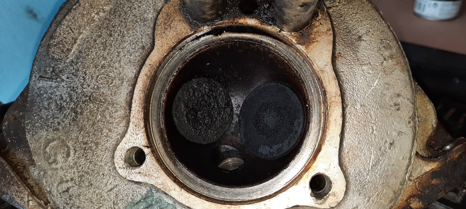

L'ouverture du moteur c'est la prochaine étape. J'ai fais une dépose partielle mais je dois encore l'ouvrir pour contrôle les jeux et nettoyer la crépine. Tous les joints seront changés ainsi que la segmentation.
J'avais plus de calamine "graisseuse" sur le piston droit car l'alignement des segments n'étaient pas bon. La règle des 120 degrés n'avait pas été respecté. Le moteur demarrait quand on l'a eu mais on n'a pas plus insisté après comme la voiture a été immobilisée plusieurs années et on n'avait pas l'historique de l'entretien.
J'ai juste fait un dégraissage sommaire ce soir avant d'aller plus loin dans les prochains week-ends

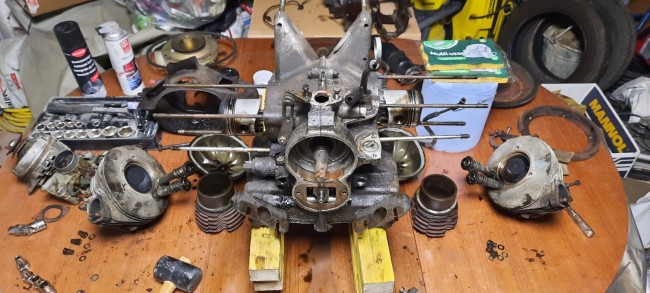

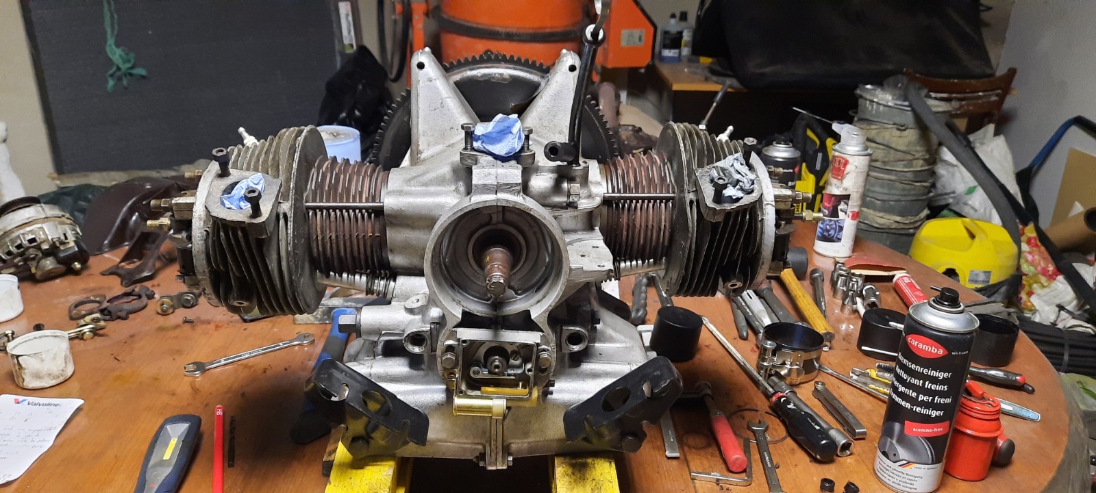

Un premier dégraissage avant l'ouverture du moteur :
Messages : 742
Re: Restauration 2CV4 de 1974 de Pascal57
Si ça c'est un degraissage sommaire, c'est quoi un degraissage pas sommaire ?? :D

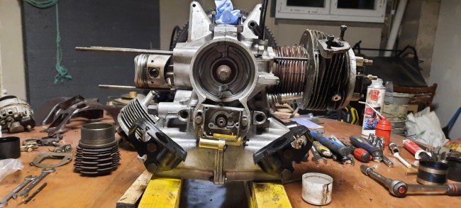

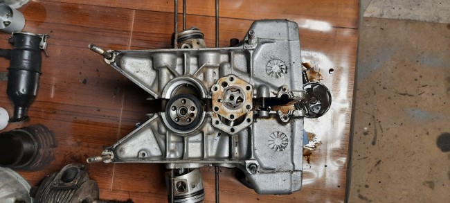

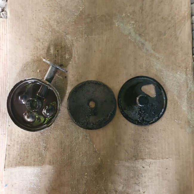

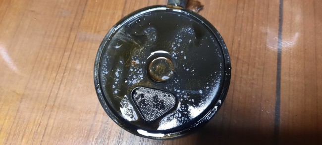

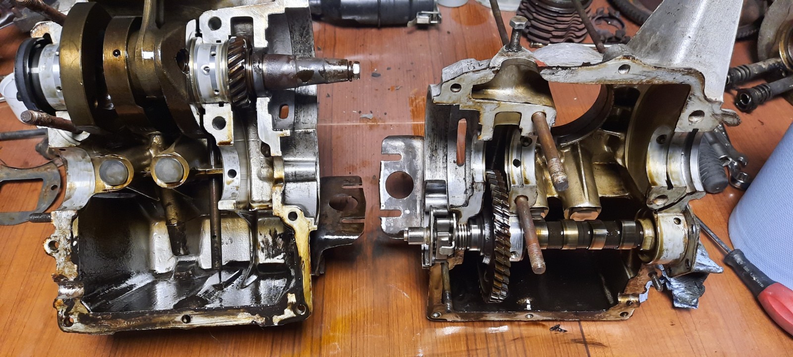

Bon, j'ai ouvert le moteur hier soir et pour l'instant pas de mauvais surprise. Le fond du carter était comme je m'y attendait, avec une fine pellicule d'huile épaisse et grisâtre comme ce que j'avais trouvé sur le bouchon dn vidangeant.
Pas de limaille en tout cas. Il y avait des agglomérats sur la crépine donc elle sera ouverte pour un bon nettoyage !
Pascal57
Messages : 209
Localisation : Thionville
Âge : 39
Message par Pascal57 »
Je vais essayer de trouver un comparateur pour contrôler les jeux.
Un constat, le moteur avait déjà été ouvert et le piston droit a été remonté à l'envers. La flèche indiquant AV est dans l'autre sens et le segments étaient quasiment alignés donc on va remonter tout ça correctement, le chemises ne sont pas marquées en tout cas.

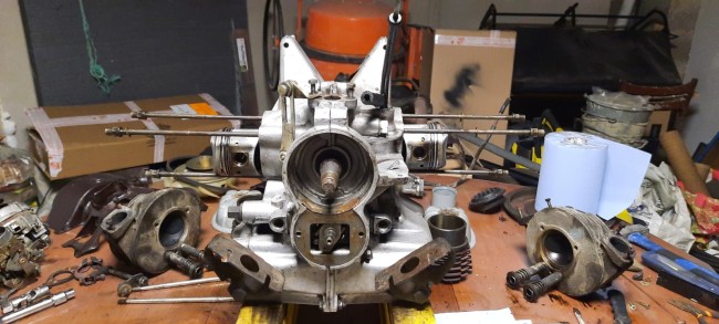

Bonjour tout le monde,
Suite des travaux sur le moteur, la crépine a été ouverte nettoyée et refermée par beau-papa, et ça valait le coup 🙄.
J'ai pu avoir un comparateur et regarder les jeux, tout est OK on est dans les côtes.
On a donc rassemblé hier soir les 2 carters après avoir enduit de pâte à joint rouge sur les plans de joints et refermée le tout.
Mais ce matin le doute s'est installé 🤔
Hier soir on a aligné les repères du pignon de l'arbre à cames (2 traits) avec le repère du pignon du vilebrequin (1 trait) pour que ce dernier soit au milieu des 2.
Juste avant se refermer on a vu qu'il y avait un autre repère (1 trait) sur le pignon de l'arbre à cames.
Sur une RTA on a trouvé qu'il fallait aligné 1 trait sur 1 trait donc d'après ce que j'ai lu sur d'autres forums, il pouvait arriver qu'après un échange standard d'arbre à cames il pouvait y avoir un nouveau repère à prendre en compte....
En faisant tourner le moteur à la main, j'arrive à piger le volant moteur au bon endroit pile quand le PMH est atteint donc est-ce que je considère que c'est bon ou pas ? Pour être sûr soit je re-démonte soit je met en place une chemise d'un côté pour voir si les culbuteurs sont bien synchronisés dans le cycle. Qu'en pensait vous ?

Franchement, je ne sais pas, j'aurais fait comme toi. J'ai du mal à croire qu'ils auraient mis un seul trait pour l'alignement alors qu'il n'y a qu'un trait sur le vilebrequin, tu alignes à gauche ou à droite du trait du coup à ce moment là? Une chance sur deux de se tromper. Quand tu tournes le vilebrequin à la main, ça ne bloque pas? C'est déjà la première chose à faire pour ne rien casser au cas où. Mais j'ai du mal à croire que tu as mal fait, maintenant, on ne sait jamais.

Je n'ai pas pu repérer en ouvrant les demi carters car l'arbre à cames est resté dans un carter et le vilebrequin dans l'autre et honnêtement je ne pensais pas me retrouver plus tard avec plusieurs repéres 😅.
Au final on a pu vérifier hier soir sans ouvrir !
On a remis un ensemble chemise piston culasse d'un côté (je n'avais pas touché aux réglages des culbuteurs) et on a remis le boîtier d'allumage. En faisant le cycle complet du moteur on tombe bien avec l'ouverture et la fermeture des soupapes aux bons moments ainsi que pour l'allumage donc le montage nous semble correct, ouf !

Salut !
Au final notre contrôle n'était pas bon !
Après un nouvel essai de rotation du moteur la soupape d'admission ne s'ouvrait qu'en fin de descente du piston donc nous étions bien décalés 😕.
On a finalement rouvert le moteur et on a choisi l'autre repère donc le 1 trait face à 1 trait. Il s'alignent parfaitement puisque l'un est en haut d'une dent et l'autre est au creux d'une dent sur l'autre arbre. Et finalement après avoir remontés l'ensemble chemise piston culasse d'un côté tout est synchronisé !
Au final les 2 repères différents sur le même arbre sont décalés de 60 degrés.
Problème résolu donc ne vous faites pas avoir comme nous 😄.

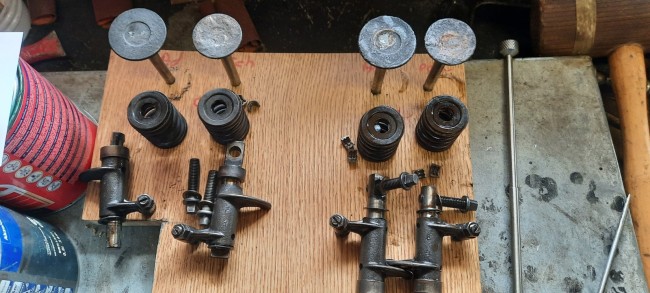

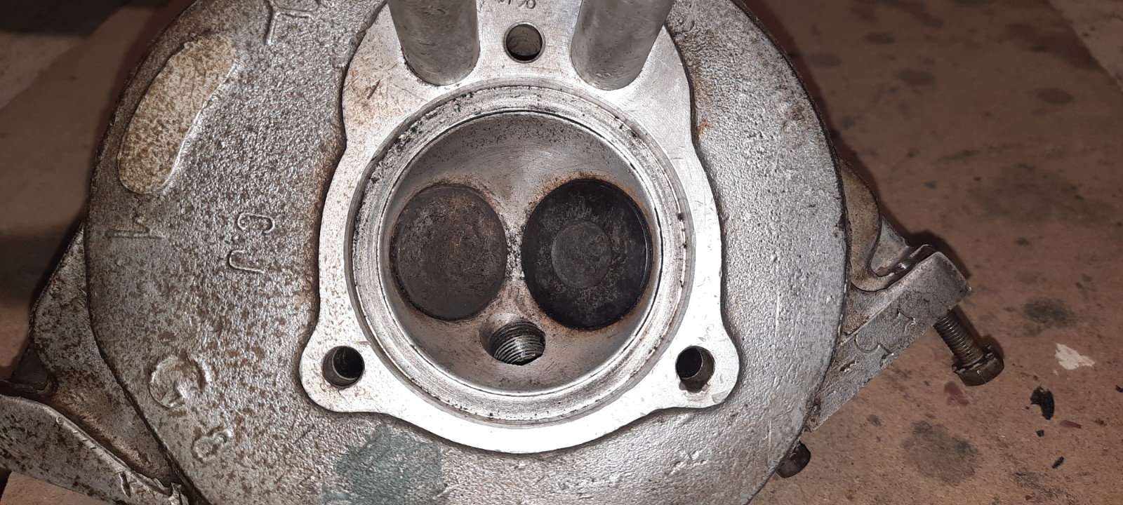

Demain on démonte les soupapes pour un nettoyage et un rodage, elles sont dans un état 🫣.

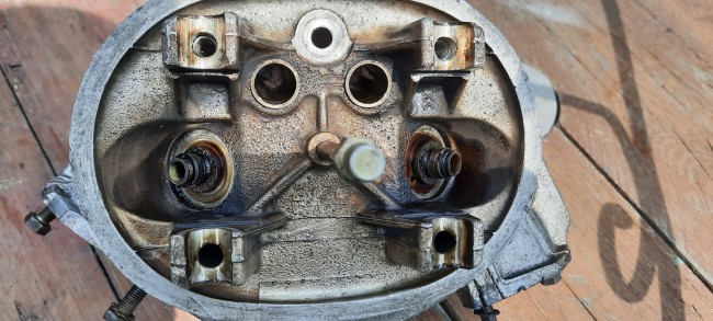

Aprèsun nettoyage grossier j'ai enlevé un peu de calamine:

Merci j'étais tombé dessus aussi mais comme tout n'était pas remonté j'ai du reposer une culasse d'un côté et contrôler au niveau de la position des culbuteurs.
Hier c'était nettoyage des 2 culasses et rodage des anciennes soupapes après les avoir bien decalaminées ça valait le coup !
Ça nous a pris l'après-midi, il fautcetre minutieux et ne rien faire tomber surtout 😄. Pour comprimer les ressorts de soupapes mon beau-père s'était fabriqué un outil il y a 10 ans. Le plus long à été de le retrouver dans son atelier 😅

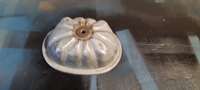

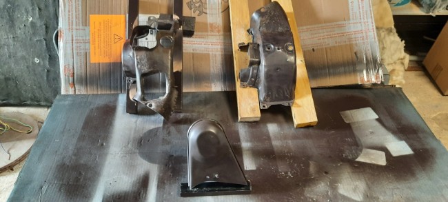

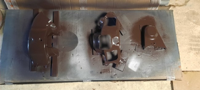

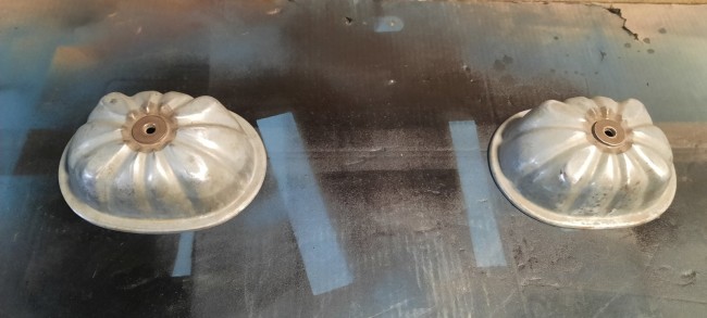

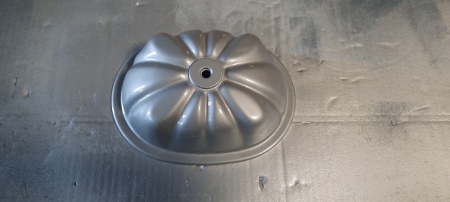

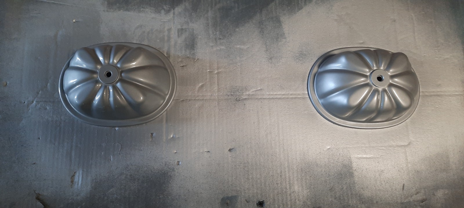

J'ai également peint les cache culbuteurs avec une peinture thermique.
Après une heure de séchage à l'air libre, je les ai mis 1h au four à 200° pour finaliser le durcissement.
C'est plus beau comme ça !

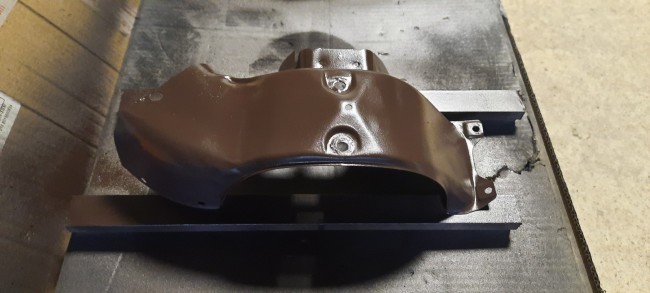

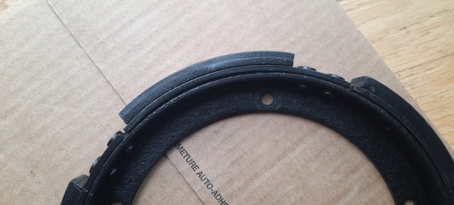

Et comme j'étais encore motivé hier soir j'ai remis les nouveaux joints spi, fais un serrage au couple sur tout ce qui était déjà en place, posé le volant moteur, changé le joint lunette et remis en place une culasse avec l'ensemble chemise-piston et ses nouveaux segments.
Et j'ai récupéré la couronne d'embrayage centrifuge rénovée, ils l'ont même repeinte 🙂

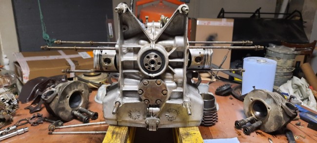

Oui le moteur c'est une belle partie mais nous avons eu de mauvaises surprises alors on perd beaucoup de temps quand les choses n'ont pas été bien faites avant 🙄
Cette semaine la 2ème culasse a été montée non sans mal.
Malgré l'investissement dans un comprime segments pour faire rentrer les pistons dans les cylindre, j'ai eu beaucoup de mal avec le 2 ème côté. J'ai même cassé un segment !
Je me suis donc rabattu sur un des anciens qui était encore en bon état et j'ai voulu le remonter avec mon beau-père car ça n'allait pas et ça me rendait dingue !
Au final après avoir rentrés 2 segments sur 3 sans l'outil mais à l'aide de tournevis bien répartis on a pu avancer. Mais impossible de rentrer le dernier segment (1er en partant du haut du piston) et pour cause, le diamètre n’était pas le bon !
En le rentrant seul dans le cylindre, et comprimé au maximum, les 2 parties du segment qui se rejoignaient se superposaient !
On a donc utilisé le segment qu'on j'avais démonté de l'autre côté pour comparer et celui-là était bon.
On s'est demandé comment ils avaient pu le rentrer à l'époque 🤔.
Bref une fois qu'on avait la bonne taille de segment ça a été comme sur des roulettes

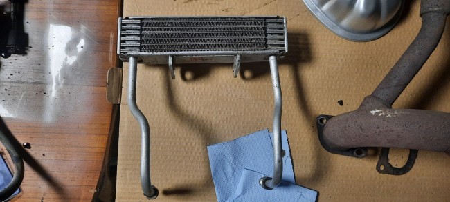

J'ai dégraissé le radiateur d'huile et changé les joints, et remis en peinture les tôles autour du moteur.
Comme je n'avais pas réussi à trouver la teinte exacte, j'ai amené une tôle au travail et mon collègue de la peinture m'a fait 2 spray sur une teinte au plus proche.
Là je trouve qu'on est très proche de la teinte d'origine 🙂
Ça devient plus foncé en séchant bien sûr
