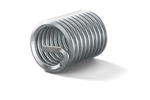

Hi, avant de poser un insert, je poserai un hélicoil.
L'inverse n'est pas possible ...
Et il y a des tarauds spéciaux pour ne pas se foirer à l'engagement du taraud et cela évite d'aller percer et de se mettre de travers lors de l'alésage ...
C'est un taraud étagé :

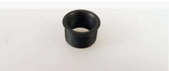

Re: Aucune compression sur ma 2cv - changement soupapes ?
Ce n'est pas un hélicoil classique qui faut placer dans l'orifice de la bougie avec le taraud évoqué plus haut, mais un culot dont la dimension extérieure correspond à ce taraud , soit 16mm.
culot bougie.PNG (65.71 Kio) Vu 7520 fois
Une fois taraudé le trou de bougie, (il faut veiller à partir bien dans l'axe...)pour placer le culot il suffit de visser la bougie dans le culot et de visser l'ensemble bougie + culot dans l'orifice réalésé à l'aide de la clef à bougie classique.

C'est le même principe qu'un hellicoil, hellicoil c'est le brevet.
François44
Messages : 1239
Ma deuche : 2cv6 special 1981
Message par François44 »
Alex 46 a écrit : 15 juin 2025, 15:46 https://www.ami-2cv.com/insert-culot-re ... ennes.html
La photo sur le site (loin d'être un ami des deuchistes!!) présente un insert fileté intérieurement pour recevoir la bougie et extérieurement pour se visser dans la culasse après taraudage. Un "helicoïl" (ou tout autre produit de même principe) est un fil inox, de section losange (diamant) enroulé comme un ressort. Les spires sont comprimées lors de la pose et viennent se serrer fortement contre le filetage réalisé pour le recevoir. De cette façon, il ne risque pas de se dévisser (comme souvent les manchons utilisés en réparation). De nombreux moteurs avec carters alu sont équipés d'usine d'hélicoïls, beaucoup plus résistants qu'un simple taraudage.
Un "Helicoïl"

lucky40 a écrit : 15 juin 2025, 08:53 Salut,
Oui c'est se que j'ai acheté la j'attends le forêt et taraud

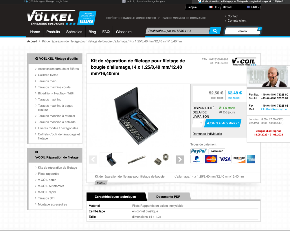

Après j'ai trouvé sa https://www.renov-2cv-mehari36.com/fr/m ... 28096.html sa pourrait peu être chopper du filtrage plus profond pour que sa puisse serrer avec en plus peu être coupé 5/6 mm au début du filtage comme je les lu sur un ancien poste
Messages : 9792
C'est la solution que j'ai opté à l'époque? Ça se tente :pouce:

Zeus44 a écrit : 22 juin 2025, 21:44 Après j'ai trouvé sa https://www.renov-2cv-mehari36.com/fr/m ... 28096.html sa pourrait peu être chopper du filtrage plus profond pour que sa puisse serrer avec en plus peu être coupé 5/6 mm au début du filtage comme je les lu sur un ancien poste
Salut Zeus,
Good idear... :pouce:
Tu ne lâches pas l'affaire bravo.

Si le perçage interne et les trous périphériques de la vis sont similaires aux vis d'origine, je ne vois pas en quoi ça pourrait modifier la pression d'huile...

lucky40 a écrit : 12 juin 2025, 08:45 Salut Zeus44,
J'ai fait ce petit travail il y a 2 mois sur mon moteur AK2 et j'ai acheté ça :
Aucun souci pour la pose de l'insert en 14 X 125.
La boite c'est WWW.OC-PRO.fr qui est à Sarlat en Dordogne et pas à Perpète les oies...
