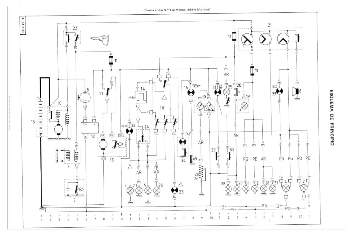

Messages : 2062
Re: Démarrage 2cv6 avec fil volant +batterie/+bobine
Sinon,
tu prends le +12V au niveau de l'alimentation de la barre de phares ...

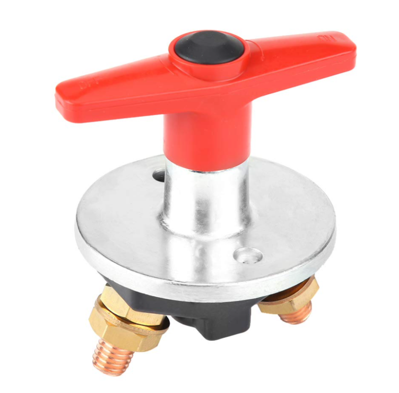

PS : comme tu n'as pas de relais de contact, même contact Neiman coupé, tu as du + 12V qui se balade en permanence dans ta voiture, et ce sans protection par fusible, jusque ton Neiman et ton commodo de phare.
Un
est vraiment indispensable ...
