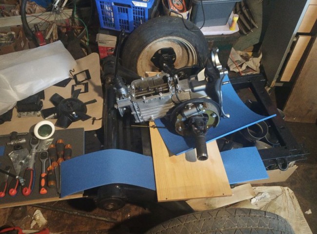

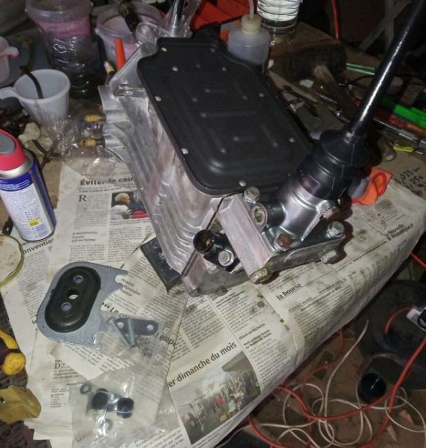

pour ma part j'ai remonté le socle de commande de vitesse, j'ai remis le carter avé le différentiel,
admirez le soufflé neuf !
mais il me manque un cable de frein à main pour pouvoir remonter les paliers de cardans, j'ai un kit de frein avant neuf, mais j'ai oublié un cable :enerve2:
je suis bloqué, je vais encore avoir du retard :siffle:

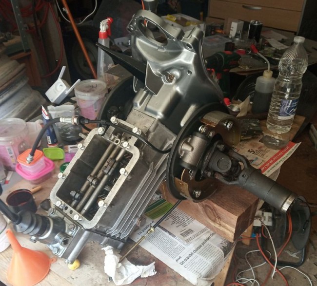

j'ai remis les deux sorties de boite, avec les joints en papier et les cales avec précaution et un peu de stress
puis je pose des freins neufs, pas très facile d'ailleurs car le ressort est trop dur à tendre :surpris: :enerve2:
je vais profiter de mon dimanche pour remonter les durites sur la boite, et peut être la mettre sur le châssis
ce sera l'aboutissement d'un dur labeur ! :mdrr:
il me manque le circlip de roulement de tambour, ensuite je pense que je pourrai poser le moteur également.

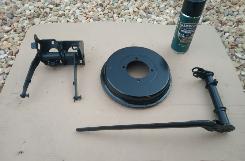

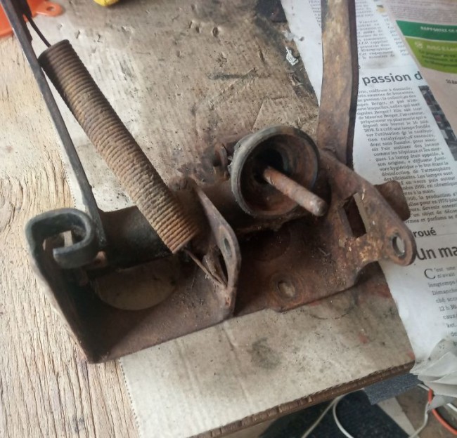

la prochaine étape c'est le netoyage peinturage du truc de frein à main et du porte maitre cylindre avec tout ses leviers.
pas tout neuf !
pas tout neuf !
j'avais démonté ça de l'ancien châssis il y a une éternité, à mon avis il va y avoir des vis égarées :siffle:

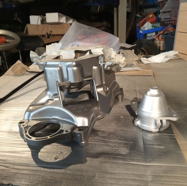

en quelques soirées j'ai peint ce qui va à côté de la boite de vitesse,
j'ai trouvé une bombe d'hamerite satiné en GSB prèd de chez moi,
c'est plus pratique qu'en pot pour les petites pièces.
c'est assez chère ( 19 euros les 400ml ! ) mais j'aime bien le rendu qui gomme les défauts de mes vieux trucs.
et puis jusqu'ici il n'y a aucun problème avec la férose, ni avec le CIP des tambours.
demain ça sera sec je fixerai tout sur le châssis pour voir,

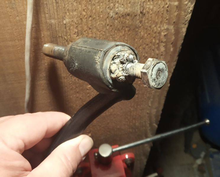

en parlant de travail de haut niveau, je n'ai pas réussi à dévisser l’écrou d'embout de direction,
même en soudant un écrou de butoir rectangle dedans et en ressoudant sa vis pour forcer,
il n'a jamais voulu venir :enerve2:
l'autre coté s'est dévissé correctement, j'ai enlevé la vieille graisse et peint l'embout avec la grande tôle de crémaillère.

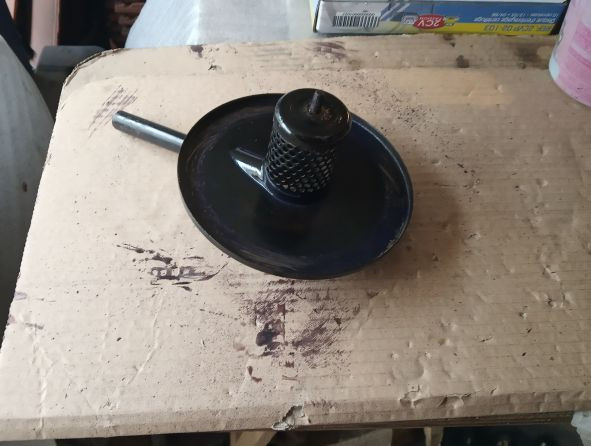

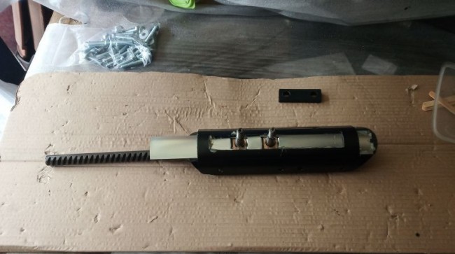

dans la crémaillère j'ai enlevé la vieille graisse en vidant la moitié d'un rouleau de sopalin,
puis remis de la neuve évidement ! ça glisse comme pas deux :gnark:
puis j'ai remonté des dés neufs, en attendant la plaque neuves et des écrou-freins étincelants.
il faut que je commande un autre embout avec son écrou, pour une trentaine d'euros ça va encore,
sur une autre voiture cela aurait plus salé :mdrr:

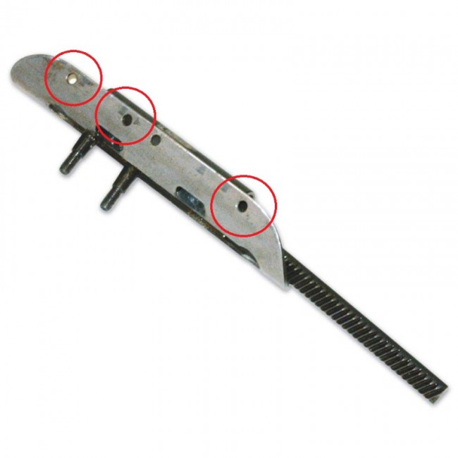

par contre: mettez vous du frein sur les 6 petits boulons qui tiennent le bloc crémaillère sur le train ?
Posté : 23 juin 2021, 23:05
par Filofax
Non, ce n'est pas du frein filet que tu dois mettre, mais des plaquettes en tôle qui freinent les vis comme ça :

Filofax a écrit : 23 juin 2021, 23:05 Non, ce n'est pas du frein filet que tu dois mettre, mais des plaquettes en tôle qui freinent les vis comme ça :
ok merci Filofax,
j'ai en effet ces 6 petits trucs et j'avais oublié qu'ils servaient de freins, la mémoire ... :siffle:
sympa d'avoir mis une photo :tchin:
je remontrai tout ça surement dimanche.

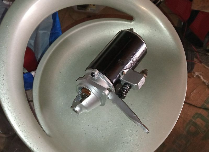

en effet j'ai réassemblé le moteur à la boite, en redémontant l'embrayage car j'avais omis la petite rondelle sur roulement :boulet2:
j'ai remonté les pièces du démarreur et aussi installé la crémaillère de direction.

Pour ta crémaillère, tu parles des écrous crénelés sur les axes coniques des rotules? Cela même qui relient les biellettes de direction?
En effet, il y a un couple de serrage, 30 N.m
Maintenant, attention au serrage de l’ecrou sous le pignon ( j’avais démonté le train avant car j’avais trop serré ! Et j’avais la même chose que toi)
Je vais chercher sur la RTA, il y a une mention particulière
Sur la fiche opération A.442-3 du manuel de réparation Citroën que @azam76 nous a partagé ici (http://forum.2cv-legende.com/viewtopic. ... 20#p120920), il est indiqué :
"Mettre en place le pignon (3) dans le boîtier.
Visser l' écrou (1) muni de son feutre (2) et le serrer de 10 à 14 m.kg (98 à 137 mN). (Clé 350 3-T).
L'arrêter par deux coups de pointeau (a) diamétralement opposés."
merci bien de toutes vos messages d'entraides !! :tchin: là vous m'avez comblez !!
en fait ce n'est pas au niveau du pignon de direction que ça coince, mais uniquement au serrage du porte cremaillere,
vis trop vissées ??
vis trop vissées ??
faut-il redesserer les 6 vis jusqu'a ce que l'ensemble glisse normalement ? :???: ( les freins de vis étant là pour empêcher le devissement )

Question bête : Tu as bien remonter ton fourreau?
Tu as suivi ce tuto? http://www.la2cvmania.be/07_technique_f ... on_2cv.htm
Posté : 27 août 2021, 17:04
par Filofax
Je n'ai pas eu de soucis avec ces vis lorsque j'ai refais ma crémaillère.
Elles sont serrées fort (pas de couple) avec en plus les plaquettes d'arrêt.
Je ne vois pas ce qui peut bloquer.
Posté : 27 août 2021, 21:15
par casaman
Filofax a écrit : 27 août 2021, 17:04 Je n'ai pas eu de soucis avec ces vis lorsque j'ai refais ma crémaillère.
Pareil, moi aussi je ne sais pas si vraiment cela qui empeche le bon coulissement !
J'ai démonté 2 fois ma cremaillère et cela ne m'a pas posé de souçis !

j'ai bien lu vos reponses,
j'ai du faire une bêtise, car avant ça coulissait :???:
quand j'aurais le temps je redemonterai pour mener l'enquête et vous informerai du problème.
