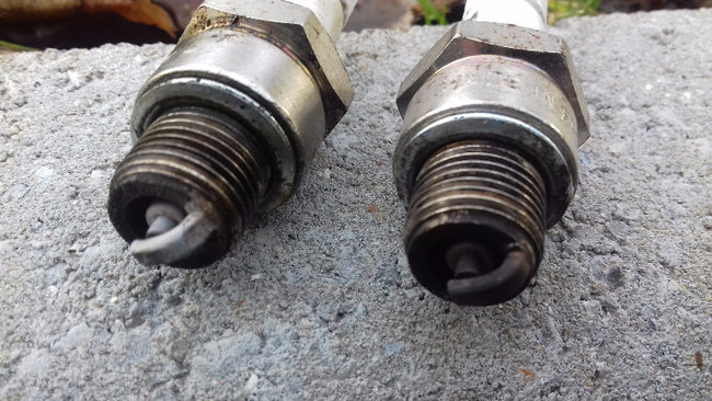

Bonjour à tous.
Je viens de changer les bougies de ma voiture.
Les anciennes sortent avec des couleurs différentes.
Auriez vous une idée du pourquoi ?
Amitiés.
Anciennes bougies
Anciennes bougies

Y a-t-il une raison pour que les deux bougies sortent différentes ? Je pensais qu'elles seraient sorties dans le même état ?!
Messages : 11515
Re: 2 cv Couleurs des bougies différentes
Tu a peut être un mauvais réglage de la vis d'air!! ,essaie d’inverser les bougies , pour voir si c'est la bougies qui merde ou le cylindre.
commence part çà . :salut:
Oui, inverse les bougies mais je pense plus à un problème sur un cylindre (guides de soupape/joints ou segmentation) qu'à un mauvais réglage de richesse sinon les deux bougies seraient noires. Ou alors la bougie noire est HS.
Est-ce que ce sont bien exactement les mêmes bougies ?
Parce que s'il y en a une plus chaude que l'autre (ou plus froide si on regarde dans l'autre sens :ptdr: :ptdr: ) on peut avoir des différences de combustion.
