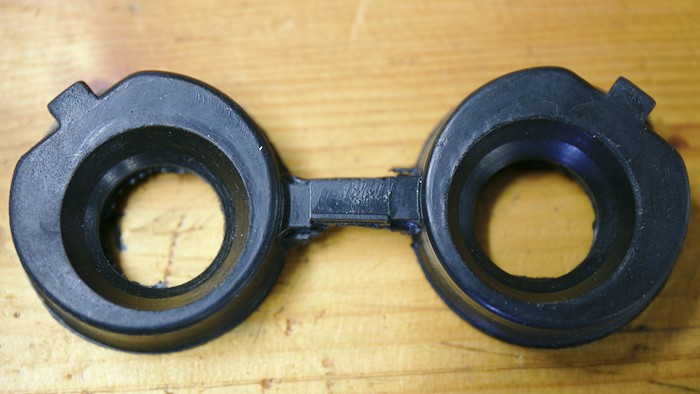

J'ai acheté une pochette de joint pour moteurs 425cm3 après 1963 qui ressemble à ça :

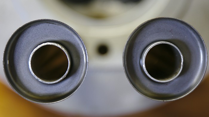

Cette pochette glaser contient 2 type de joints à lunettes. Le premier type (celui que je n'ai pas installé) :
Un autre type de joint, celui que j'avais décidé d'installer tout simplement parceque mes coupelles ne disposent pas d'emplacement correspondant à l'ergot :

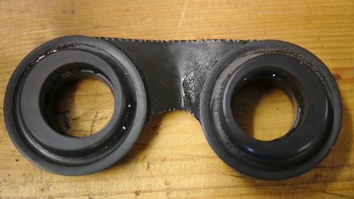

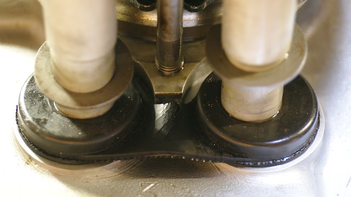

et voici comment j'avais monté le joint qui fuyait abondamment :

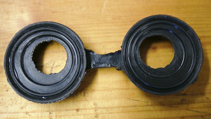

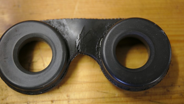

Alors ensuite, j'ai cherché dans ma poubelle d'atelier, qu'heureusement je n'avais pas vidée depuis plusieurs mois (j'ai commencé la restauration il y a quelques temps déjà..) et voici ce que j'y ai retrouvé :
Les joints qui été montés et qui ne ressemblent pas du tout à ceux reçus dans la pochette ! :???:

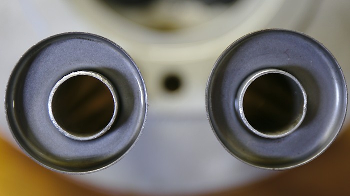

Alors, je me décide à relire en détail toutes les docs à ma disposition, et notamment les excellents "Je répare ma 2CV", volumes 1 et 2.
Dans le volume 2, on retrouve les instructions de RICMAN41 ( :clap: ) concernant les moteurs 435 et 602, mais rien effectivement sur les 425cm3 :

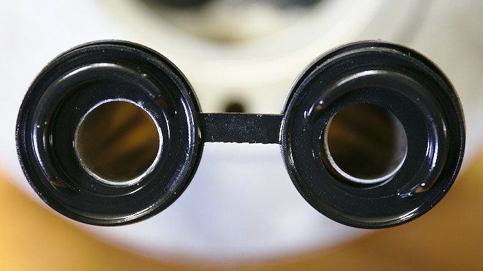

Dans le volume 1, je crois avoir finalement trouvé la solution à mon problème. Ce volume traite des moteurs A53 justement, et sur la photo ci-dessous j'ai pu reconnaître le même joint que celui monté sur mon moteur. Avec en plus l'instruction de montage : la lunette à l'envers !
je retente le montage à blanc avec l'ancien joint : ca rentre nickel et on comprend pourquoi il faut positionner la lunette à l'envers :
Conclusion : les joints fournis dans la pochette pour moteurs 425cm3 sont en fait des joints pour moteurs 435 cm3...

pat77 a écrit :
lolo77 a écrit :
Michaël a écrit :Salut,
en effet les joints que tu as eu dans cette pochette ne sont pas appropriés, ce sont les mêmes que ceux que l'on a dans une pochette pour un 602.
:salut: Merci pour la confirmation, j'ai fait remonter la remarque au site sur lequel j'ai acheté la pochette de joints.
je suis peut être mauvaise langue mais je suis persuadé qu'ils ne feront rien, d'ailleurs, à mon avis, ils le savent déjà car tu n'es pas le seul à avoir eu ce problème à mon avis. Ils vendent toujours des joints de carbu auxquels il manque un trou et ce depuis plusieurs années, pareil pour des planchers pédales avec un trou mal positionné. La plupart des vendeurs ne sont pas des passionnés et ne font que du commerce.
:salut: +10 :pouce: :salut:
