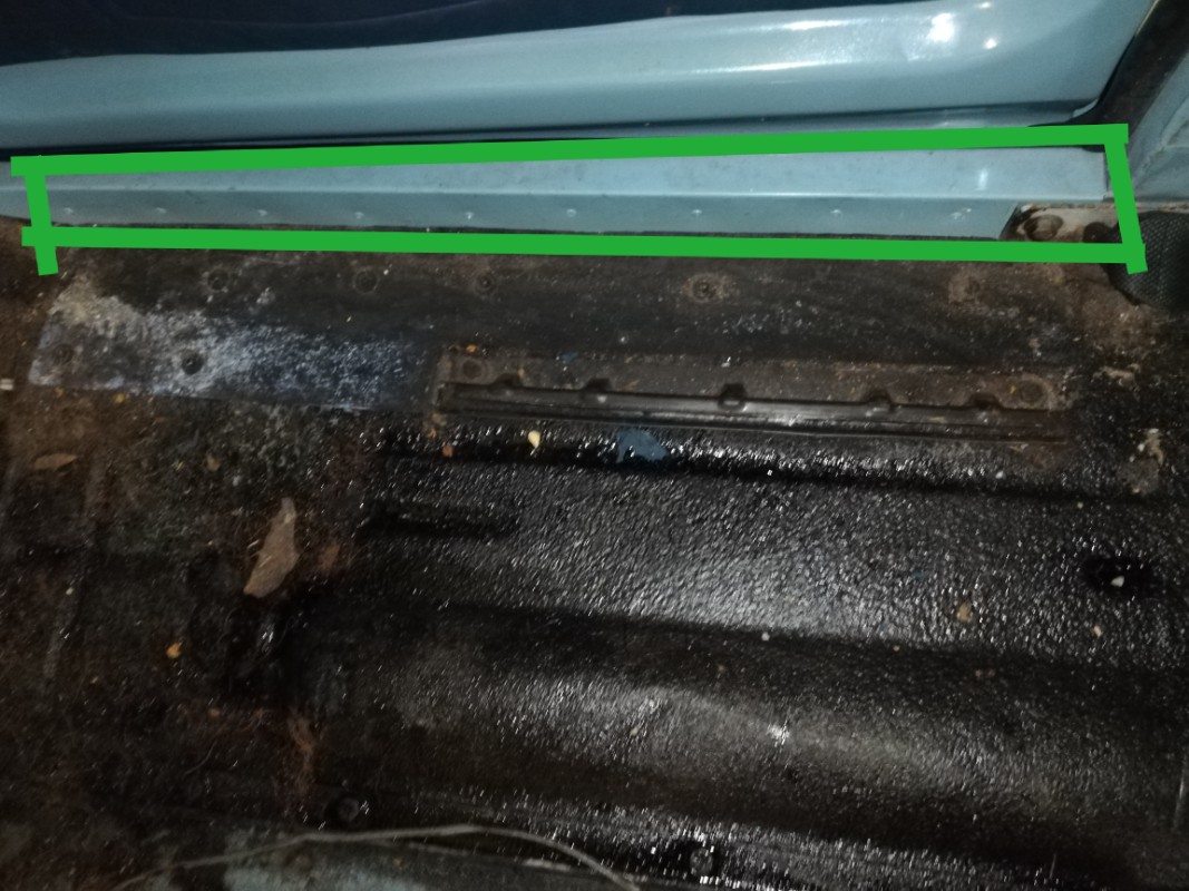

Hier c'était démontage des tapis de sol ! Un des anciens propriétaires avait mis une sorte de cire anti rouille, qui a collé l'insonorisation aux planchers, c'était un peu embêtant à retirer mais on peu constater dessous que les planchers sont très très sains. Mis à part 2 choses qui me plaisent pas ! On peut voir sur la photo qu'il y a une tôle riveté en dessus du bas de caisse, le bas de caisse droit doit donc être pourris. Et sur le plancher juste devant le bas de caisse il y a une seconde tôle riveté, la même se retrouve juste en dessous. Donc il y a deux tôles riveté en dessus et en dessous du plancher, le plancher est pris en sandwich entre les deux et je pense que ça ne doit pas être joli là non plus.

Re: Restauration de mon Ami 8 1973
Bonjour ami jeune,
pour la tôle de plancher je ne sais pas mais celle du bas de caisse me rappelle quelque chose.
"Jadis" mon père avait acheté chez citroên un "kit" à superposer sur tout l'intérieur de l'auto ( une ami6).
Et ces tôles étaient rivetées!!!!
En ce temps là, les autos rouillaient tellement et tellement vite que les constructeurs en étaient réduit à ce genre de "proposition commerciale".
C'était pas top mais cela a permis de conserver l'auto encore un peu.
J'y connais encore moins en ami qu'en deuche mais cette ami devait avoir 15 ans quand mon père a fait cette réparation.
Ceci dit en y repensant c'était déjà pas si mal de tenir 15 ans :gnark:
Donc ne te bile pas, ce genre de découverte est normale avec une auto de cette époque.
Messages : 1736
Il faut faire sauter les rivets pour découvrir les dégâts.
Mais vu les tôles rivetés, et le renfort sous plancher complètement mangé, je pense que tu vas avoir au minimu un remplacement de planchers à prévoir.

Ce qui est inquiétant c'est ce qu'il y a sous ces réparations, je vais les enlever pour refaire les choses comme il faut.
Âge : 58
Ces réparation se faisaient habituellement naguère. Moi-même je les ai pratiquées. On vend encore des planchers à rapporter pour cacher la misère. En revanche je ne crois pas qu'on vende actuellement des caches à mettre sur les longerons de caisse.
Vu l'état des renforts de plancher, je te disais plus haut qu'il allait falloir les remplacer.
Ôte toutes ces tôles et caches (misères ?) et je pense que tout est percé en dessous et que tu devras inévitablement passer par la case remplacement. Ou tu laisses comme ça....

Les contrôles techniques en Suisse sont très difficiles, je vais retirer tout ça et tout refaire en ordre. Je pense que des tôles rivées comme ça sont pas autorisées.
