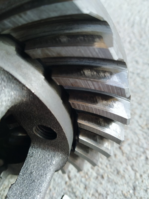

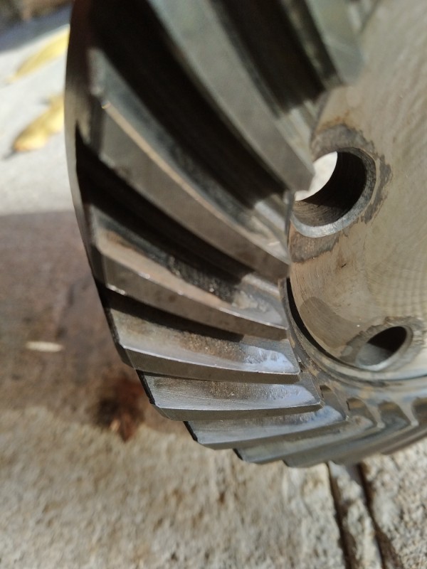

J'ai regardé de plus près les dents de la couronne du différentiel. C'est blanc bonnet et bonnet blanc et Laurent risque de me dire que ce n'est pas joli à regarder.
BV n°1
BV n°2
Messages : 1789
Re: Boite vitesse 2cv AZ bloquée - Changement ou réparation
Sur ta BV 02, c'est bouffé par la corrosion, là ?

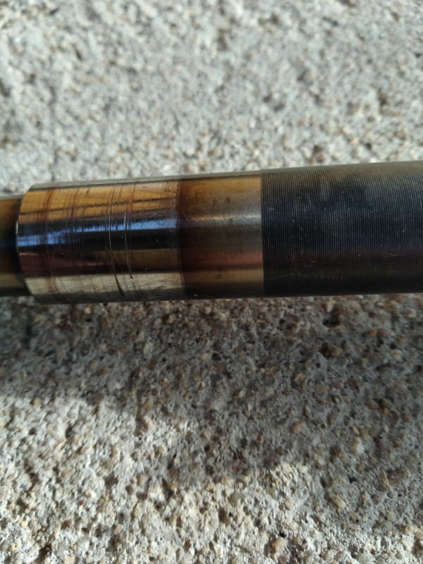

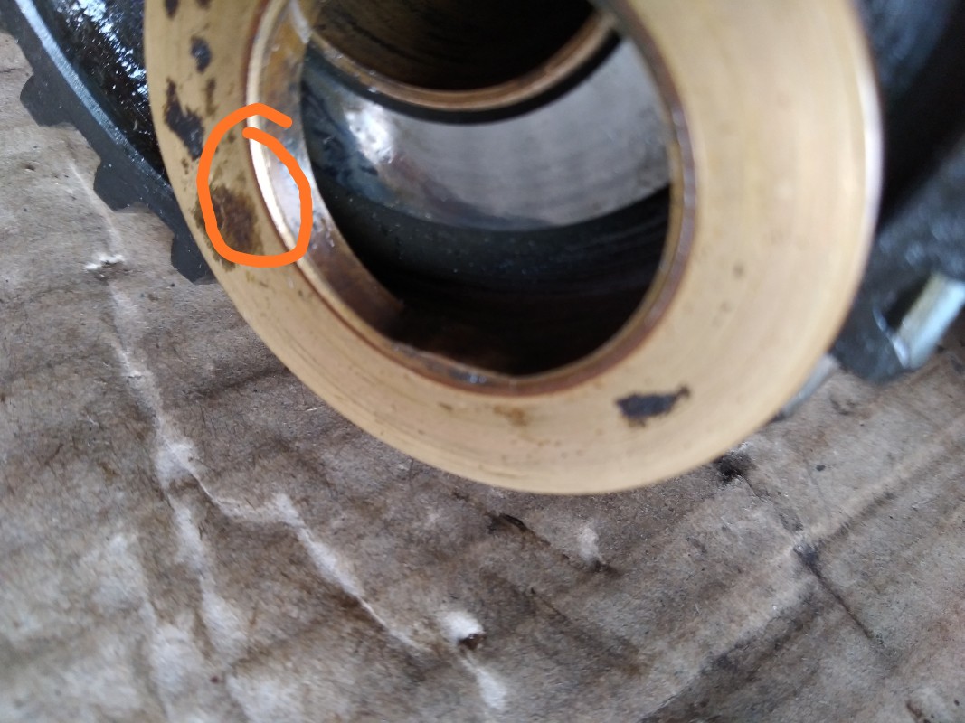

J'ai mesuré le jeu de l'arbre d'attaque. J'avais 0,30 mm, donc hors tolérance. Sur chaque BV, il n'y avait qu'une seule rondelle de réglage près du roulement du pignon conique. Elle n'est pas parfaitement plane, il y a une surépaisseur au niveau du diamètre intérieur sur une des 2 faces. Cette rondelle n'était pas montée dans le même sens sur les 2 BV. En retournant la rondelle (surépaisseur vers le roulement), j'ai un jeu de 0,10 mm. Je n'ai trouvé sur le sens de montage de cette rondelle. Une idée sur le sens de montage ?

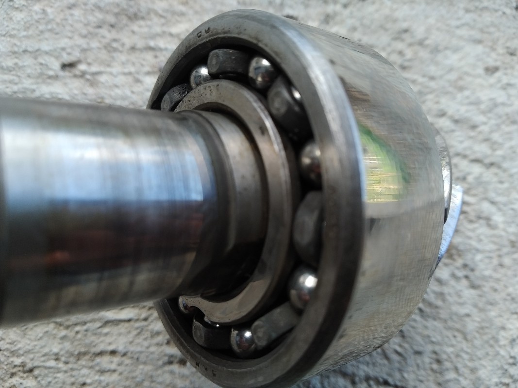

Sur la 2e BV, il n'y a pas de jonc d'arrêt au niveau du roulement qui est 2 mm plus large que sur l'autre BV.
N'ayant pas de touret, je n'ai pas réussi à avoir le même niveau de finition que Laurent.

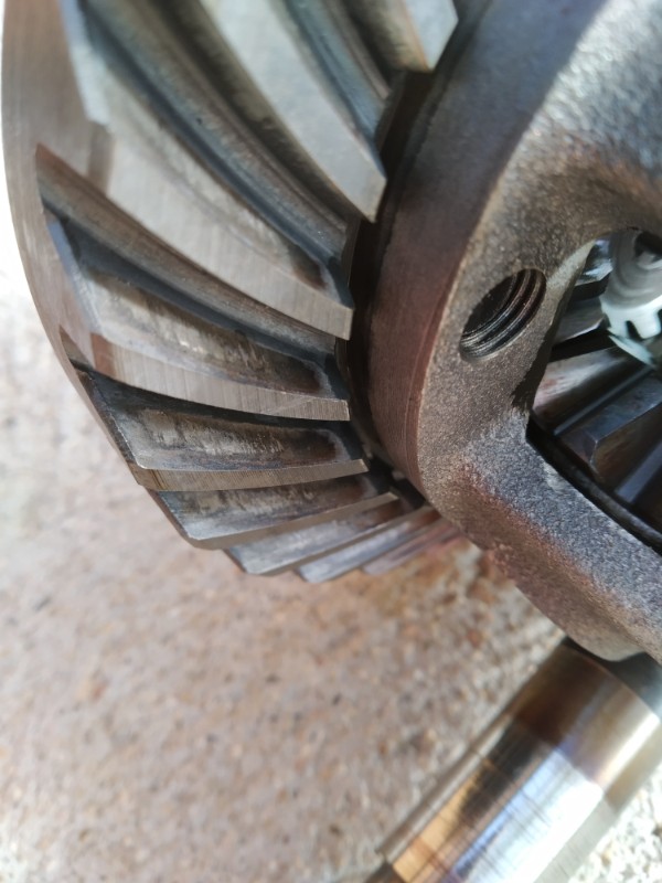

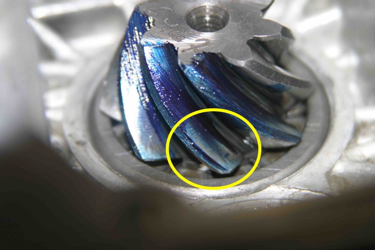

On voit une zone très brillante. Est-ce la zone de contact avec la couronne ?
Par contre, c'est à l'opposé de la photo postée par Laurent avec le bleu de Prusse. Je ne regarde pas du bon côté ?

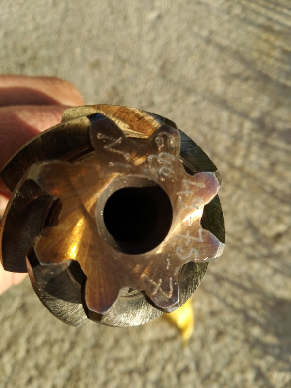

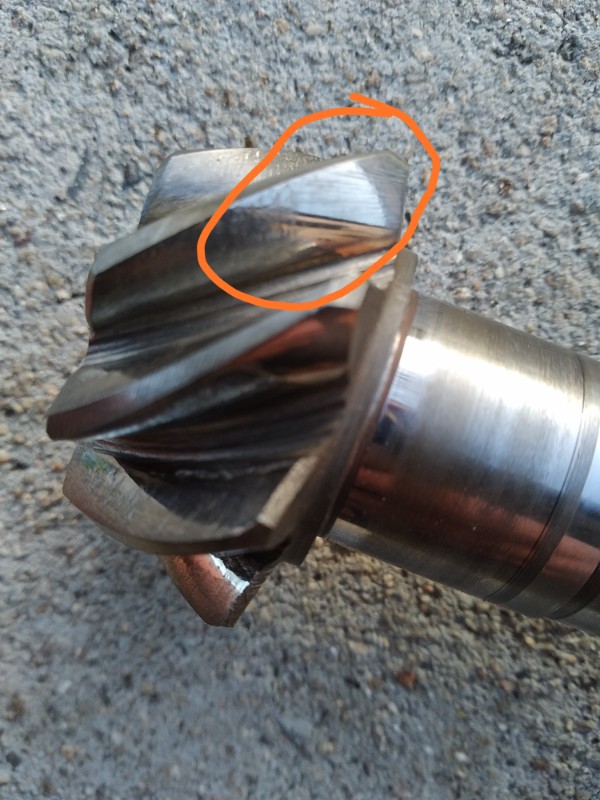

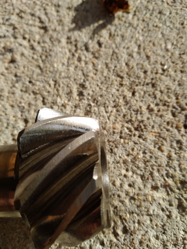

J'ai également déshabiller le pignon conique de la 1ère BV. Il y a des reflets violets sûrement liés à l'échauffement.

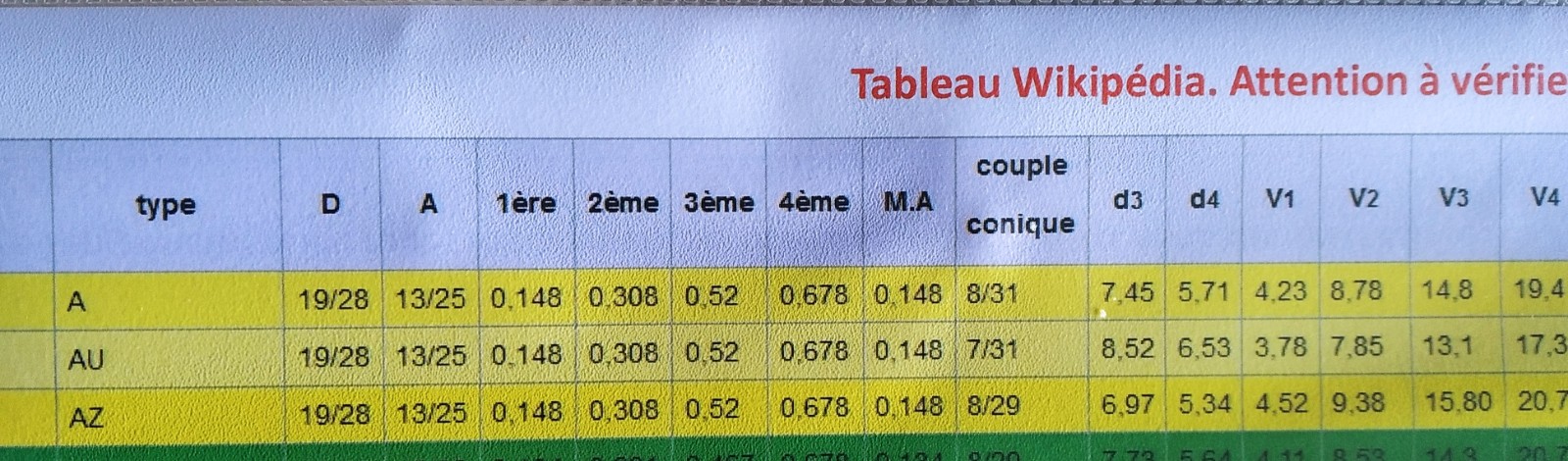

En mettant les deux côte à côte, je me suis rendu compte que ce n'était pas le même couple conique. La 1ère BV est une AZ alors que la 2e BV est une A. Je vais donc bien comparer les 2 carters pour savoir si je peux mettre le contenu de la 2e BV dans le carter de la 1ère BV.

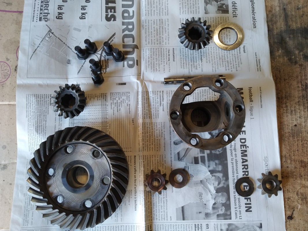

Démontage du différentiel

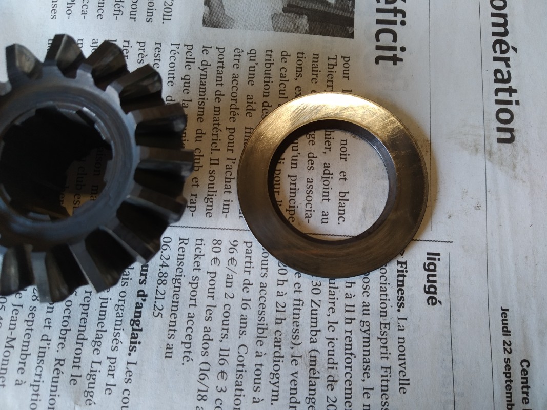

La rondelle derrière le planétaire n'est pas similaire à celle montrée dans le super dossier de Laurent
En positionnant le pignon sur la couronne, j'ai répondu à l'une de mes questions : je regardais la mauvaise facette des dents.

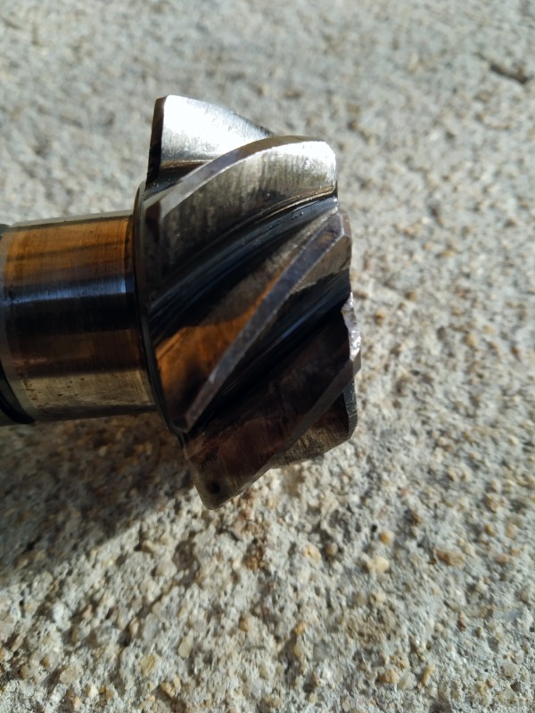

Voici d'autres photos de la 2e BV
Ce n'est pas forcément joli joli...

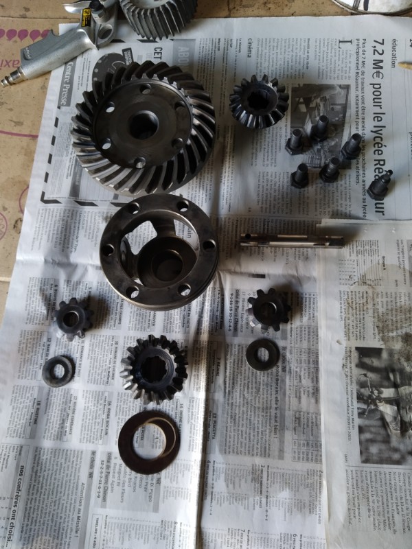

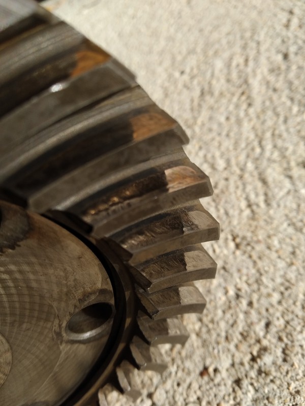

Et voici des photos de la 1ère BV
On voit une autre marque d'échauffement
Comme l'état est similaire pour les deux, est-ce préférable de garder le couple conique d'origine malgré les traces d'échappement ?

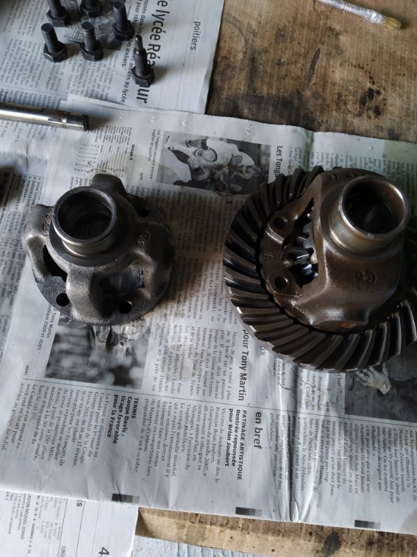

Différentiel de la 1ère BV démontée
J'ai bien la rondelle spécifique
Une autre différence que je n'avais pas notée.
Je pense donc remonter le différentiel d'origine
