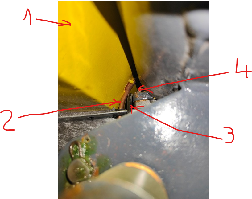

Re: Suite des travaux
Posté : 30 mai 2022, 22:35
par Filofax
Pour rappel, ma caisse est.....JAUNE :mdr:
1 : Caisse
2: Tuyau d'essence
3 : Tuyau de frein
4 : Vis de fixation de l'essieu arrière
En espérant que ça t'aide un peu plus
Posté : 30 mai 2022, 23:15
par PLUX
Filofax a écrit : 30 mai 2022, 22:35 Pour rappel, ma caisse est.....JAUNE :mdr:
1 : Caisse
2: Tuyau d'essence
3 : Tuyau de frein
Je crois que c'est toi qui a posté cette photo.
Pour que la caisse n'écrase pas les tuyaux elle doit arrêter de prendre appuis sur le châssis juste avant les tuyaux.
J'ai l'impression que la.mienne va jusqu'à l'écrou de fixation de la traverse, donc coince le tuyaux de frein.
Bon je verrai
Encore merci
Posté : 31 mai 2022, 00:25
par Filofax
Oui, c'"est bien ma photo?
La caisse "s'arrête" un gros centimètre avant le passage du tuyau d'essence, c'est à dire au moins 3 cm avant la fixation de l'essieux.
Posté : 31 mai 2022, 08:10
par PLUX
Filofax a écrit : 31 mai 2022, 00:25 Oui, c'"est bien ma photo?
Ce qui est logique. Et explique tout.
Je verrai sur place.
Donc j'ai un problème (de plus) car je ne comprends pas comment ça peut merder à ce point.
Je crois bien avoir fait passer le tuyau frein entre la durite d'essence de le bras, comme le montre (très flou) la photo que j'ai postée.
C'est d'ailleurs parce que je pensais tout bien placé que je n'ai pas regardé.
Si le tuyaux de frein est bien parallèle au bras, tout tombe normalement bien. Quelle idée aurais je eu de le faire avancé de plus de 3cm, sachant qu'alors j'aurais eu des problèmes avec la 1ere fixation le long du châssis.
C'est pourtant la seule explication.
Avec moi tout est possible.
Je vous laisse tous tranquilles jusqu'au 12/6. Et j'essaye de mon côté de ne plus y penser.

Posté : 19 juin 2022, 11:33
par PLUX
Bonjour à tous.
J'ai repositionné le tuyau de frein. Sur la photo on voit par la flèche la marque laissée par le pincement du tuyau par la caisse.
Autre chose.
Dans la rubrique frein, je raconte que j'ai mis les joints des tuyaux de freins (sur MC et T de ka traverse arrière) sur les tuyaux puis enfoncé le tout.
Peut-être aurais du placer les joints dans le MC et le T puis enfoncer les tuyaux.
Qu'en pensez-vous ?
Je ne voudrais pas être dans le guiness book comme le champion du démontage/remontage de caisse de 2cv.
Donc, si vous avez des remarques ou suggestions à me faire avant que je repose la caisse, je suis preneur.
A bientôt
