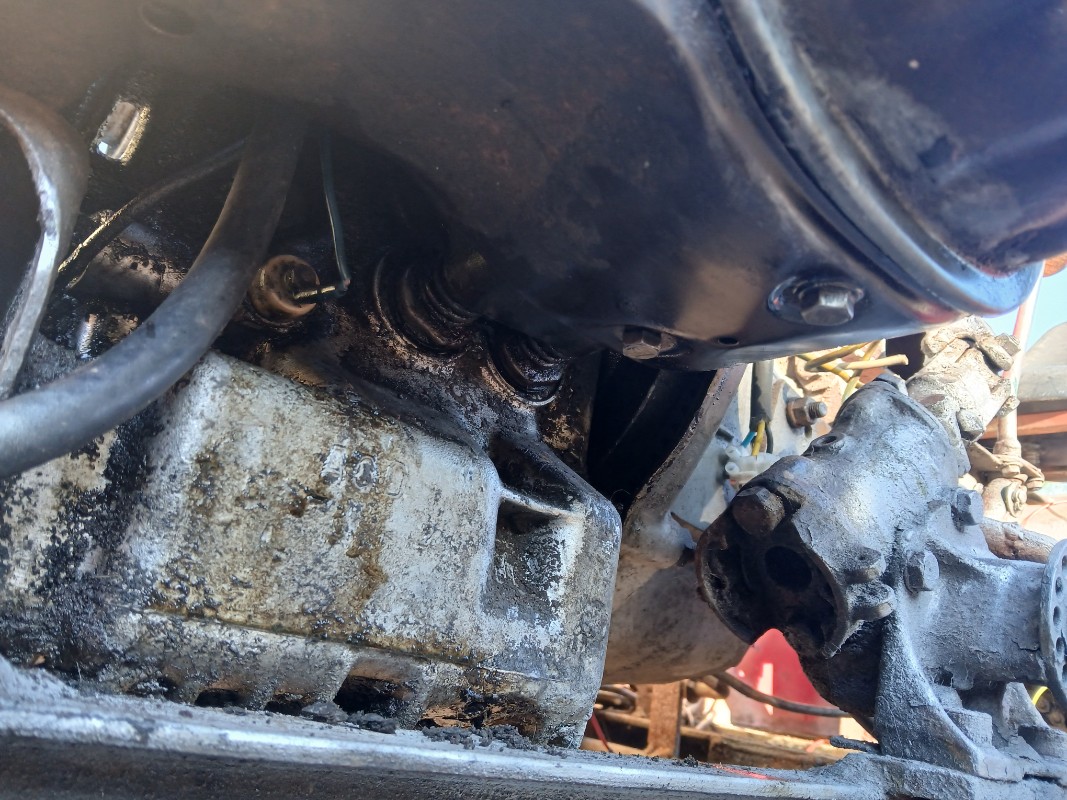

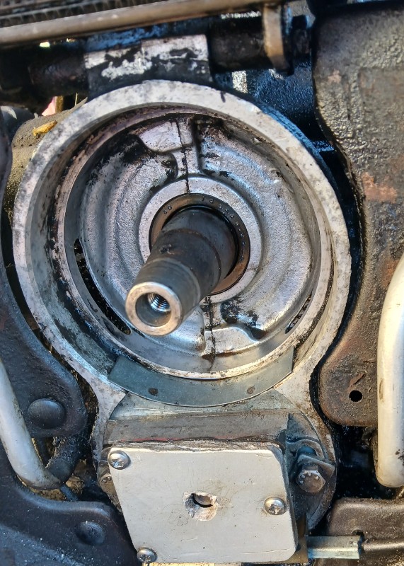

Bonjour mon tracteur fume blanc et a 3 fuite une au milieu du Block [join vilebrequin] jusque en dessous et les deux autres en dessous des culasse par le petit trou j’ai réalisé les teste de compression j’ai 7 bar pour un et 8,5 bar pour l’autre en mettant un peu d’huile dans le cylindre je gagne 9 pour selui a 7 et 12,5 pour selui a 8,5 es que mon moteur est mort ? Si non comment faire pour réparer ?

Pour ton moteur. Le mieux serait de le déposer, déjà pour le nettoyer.
Ensuite tout ces soucis sont très communs aux moteurs de 2cv vieillissants! Pour le joint spi de vilebrequin, il suffit de le changer après avoir déposé le volant moteur. Pour les compressions un peu faibles, tout dépend de ce que tu veux faire avec ton tracteur. Si c'est pour l'utiliser régulièrement, il faudra que tu changes, au minimum la segmentation (en fonction de l'usure chemises/pistons) sinon, les ensembles chemises/pistons/segments. Pour les fuites d'huile ; elles viennent souvent des joints des tubes-enveloppes (les tubes en alu, inclinés, entre culasse et bloc.
Il faudra contrôler et refaire ou changer le reniflard. Son rôle est de maintenir une légère dépression dans le bloc moteur. Quand il ne fonctionne plus, ou mal, la pression à l'intérieur du bloc a tendance à favoriser/aggraver les fuites d'huile...
Aucune de ces opérations n'est compliquée à faire. Juste un peu de soin, des bons conseils, et la lecture des nombreux sujets similaires sur les forums consacrés à la 2cv

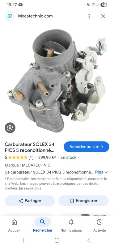

Et question élémentaire,
quel est le carburateur que tu as sur ton moteur ?
PS : si tu as un doute, fais des photos !
Et notamment des gravures qui sont présentes sur le coté droit du carburateur (coté passager).

Le carbue est un solex 34 pics 5
