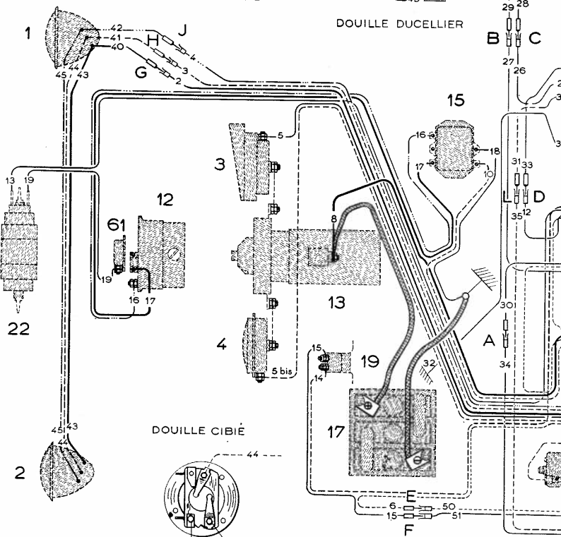

Je reprends la tentative de remise en route de la 2 CV. Objectif : remplacement faisceau électrique (fait). Premier souci avec les supports d'ampoules des phares pleins de faux contacts (en recherche de remplacement ou gros nettoyage), mais mon souci immédiat c'est que ma batterie chute de 6.2 V à 3.4 V dès que je la branche. Comment expliquer cela ? Idem lorsque le chargeur est branché.
Merci pour vos éclairages. . .

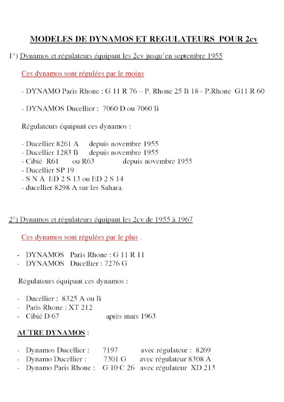

Après plusieurs jours de tests (débranchements, rebranchements, démontages, remontages) et de mesures au multimètre, je pense enfin toucher au but… ou presque ! Voici où j’en suis :
- Symptôme habituel : Chute rapide de la tension batterie à chaque essai.
- Observation clé : Quand je débranche les 3 fils du régulateur, la batterie ne se décharge plus.
- J’ai rebranché le fil allant vers l’ampèremètre → "tout va bien".
- En revanche, dès que je rebranche les 2 fils allant vers la dynamo, la tension s’effondre à nouveau.
- L’un des deux fils est bien alimenté en 6V, l’autre non.
Ma question :
Faut-il que je démonte le ventilateur pour inspecter la dynamo, ou le problème pourrait-il venir du régulateur lui-même ?
Avez-vous déjà rencontré ce cas de figure ? Un conseil avant de plonger plus profond ?
Merci d’avance pour vos retours et vos idées !

J'ai continué mes recherches :
Démontage du ventilateur
Test par excitation = pas de réaction
Ohmmètre pour tester

MerciJPA_47 a écrit : ↑01 oct. 2025, 21:11 Bonsoir @Pierre34 , bonsoir à tous,
Avant de te précipiter chez un électricien auto, qui n'a peut-être pas vu une dynamo depuis des lustres et/ou qui n'a plus l'équipement nécessaire pour la tester, je te renvoie vers l'excellente fiche technique créée par notre ami Laurent @Lolodubalaou :
Dynamo2CV.pdf
Un modèle du genre !

Je bloque. Malgré mes efforts, j’ai du mal à avancer avec le PDF, d’autant que le moteur ne tourne pas encore et que je ne suis pas un expert en la matière.
