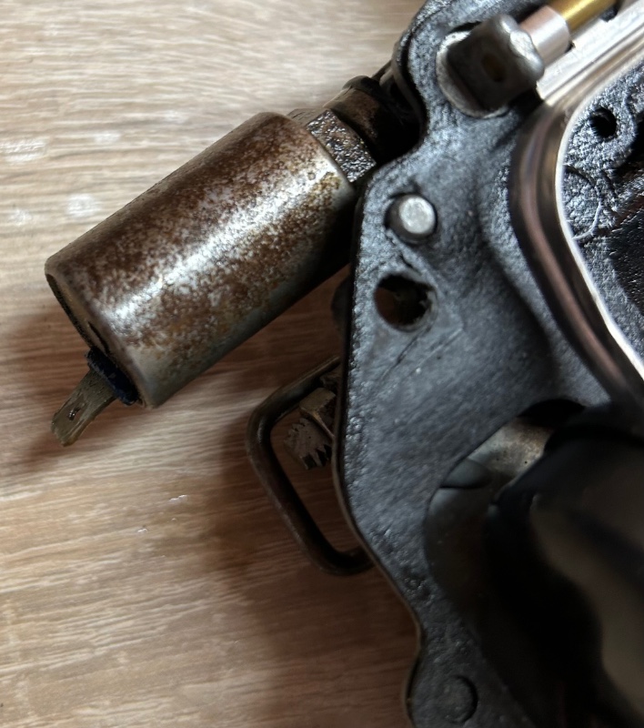

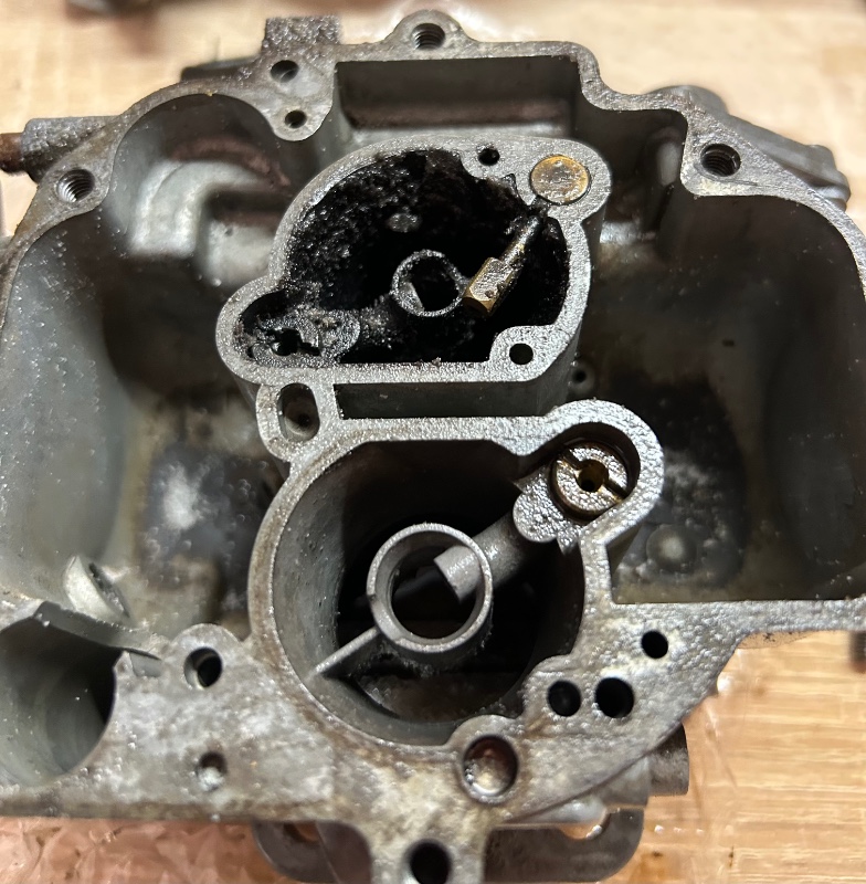

J'ai reçu le carbu de 652, il y a du nettoyage faire !
Quelqu'un sait à quoi sert cette espèce de capsule avec une borne eléctrique au bout ? :???:
Messages : 2049
Re: acquisition de pièces détachées de 2cv ( prix variables)
@Mica bjr
Tu parles de la pièce couleur bronze, gicleur de la pompe de reprise si je ne m'abuse.

coucou @Alex 46 , non, je parle du cylindre sur la deuxième photo
Messages : 2049
Mica a écrit : 19 févr. 2026, 20:06 coucou @Alex 46 , non, je parle du cylindre sur la deuxième photo
Condensateur d'allumage.

Ah tiens, il n'est pas accroché sur le boitier d'allumage sur ce modèle :???:
C'est curieux à double titre, primo je pensais que les 652 des Visas avaient des allumages électroniques et secondo c'est quand même un risque de mettre un appareil électrique sur un carburateur qui brasse de l'essence :pensif:

Bon, la réponse est ici : viewtopic.php?t=20225
Un étouffoir électromagnétique pour couper l'essence dans le gicleur de ralenti (qui est dans le cynlindre) lorsqu'on coupe le contact.
C'est un étouffoir monté que sur Solex 26/35 pour 652 cm3 ; montés sur LNA et Visa (gicleur de ralenti 41)(sauf pour le CIT 238, où c'est 42).
C'est une des mesures utilisées par Solex pour dépolluer ses carburateurs.
Vous saurez tout sur la dépollution des Solex 26/35, dans le prochain 2cvXpert 76 qui sort fin de ce mois de mars.

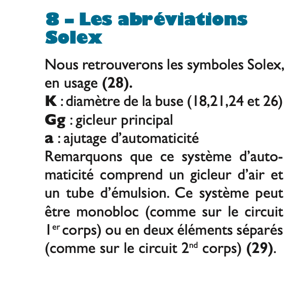

PS 2 : si tu veux tout savoir sur les abréviations Solex,
Capture d’écran 2026-03-07 à 07.45.53.png (81.29 Kio) Vu 3534 fois
la suite dans le 2cvXpert 74, pages 43 et 44 !
