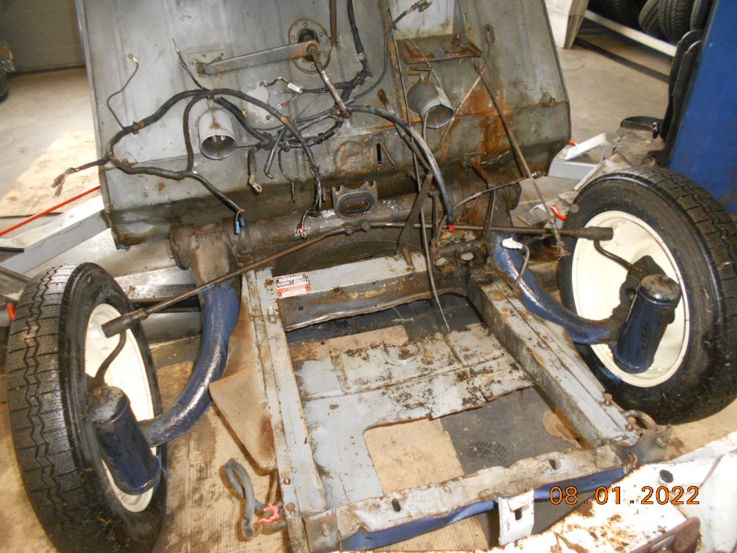

Sinon je me suis penché sur le nettoyage du compartiment moteur.
J'ai passé un peu d'absorbeur de rouille sur les bras...
Du coup on voit un peu mieux les plaques !! :clap:

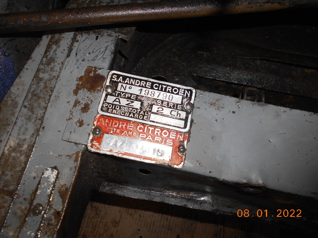

Messages : 1605
Re: Réfection 2cv AZ 1955
Il ne devrait pas être gris ??
Pourtant c'est en AC 132 alors que la voiture a été repeinte en plus foncé !

Messages : 1605
En fait la question ne se posait pas avant le nettoyage !!
Mais tu as raison sur les docs que je trouve il est noir ! Alors comment expliquer qu'il ait été repeint !

Jean-Marc

denis56 a écrit : 13 janv. 2022, 17:28 En fait la question ne se posait pas avant le nettoyage !!
Est-il gris jusqu'à l'arrière? regarde bien autour du réservoir
c'est peut être du à un changement de châssis jadis!
Les changement de châssis , ça se faisait bien avant que les deuchs fassent l'objet de restaurations!
Je me souviens du " sur-plancher" que mon père avait acheté pour l'Ami 6! :mecanic:
Il était de la même couleur! :wink:
Oui je pensais à cela ou un choc à l'avant... Dans ce cas le carrossier aurait redressé, puis repeint en gris au lieu de noir !

Tu nous a pas dit si il était gris jusqu'à l’arrière ...
:salut: Jean-Marc
Messages : 1605
Vais pas redémonter le réservoir !
Suis assez content de l'état du chassis et des planchers !
