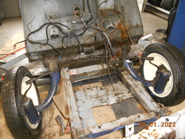

Sinon je me suis penché sur le nettoyage du compartiment moteur.
J'ai passé un peu d'absorbeur de rouille sur les bras...
Du coup on voit un peu mieux les plaques !! :clap:

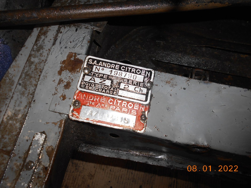

Re: Réfection 2cv AZ 1955
Message par Jean-Marc »
Super :pouce: :pouce: c'est presque encore neuf :) mis à part la batterie qui a pissé sur le tablier :mdr:
Tu as quand même un peu de travail de peinture !
Allez courage :clap:
:salut: Jean-Marc
PS: c'est bizarre ce châssis gris...non!
Il ne devrait pas être gris ??
Pourtant c'est en AC 132 alors que la voiture a été repeinte en plus foncé !
En principe le châssis est en noir et il y a quelques projections de AC132 car la peinture se faisait avec le capot en position surélevé c'était le cas sur ma azlp58.
Je pense qu'il y a des experts en peinture qui vont répondre :mdrordi:
Jean-Marc
Messages : 1606
Âge : 69
En fait la question ne se posait pas avant le nettoyage !!
Mais tu as raison sur les docs que je trouve il est noir ! Alors comment expliquer qu'il ait été repeint !
Message par Kev04 »
Salut Denis il l ont peut être repeint pour le protéger de la rouille quand il on repeint la voiture
denis56 a écrit : 13 janv. 2022, 17:28 En fait la question ne se posait pas avant le nettoyage !!
Est-il gris jusqu'à l'arrière? regarde bien autour du réservoir
Kev04 a écrit : 13 janv. 2022, 17:48 Salut Denis il l ont peut être repeint pour le protéger de la rouille quand il on repeint la voiture
Dans ce cas ils auraient repeint couleur caisse qui est plus foncée ! Ce qui m'étonne justement c'est que ce soit couleur d'origine !
De plus noir c'était plus simple et plus facile de cacher la rouille !
c'est peut être du à un changement de châssis jadis!
Les changement de châssis , ça se faisait bien avant que les deuchs fassent l'objet de restaurations!
Je me souviens du " sur-plancher" que mon père avait acheté pour l'Ami 6! :mecanic:
Il était de la même couleur! :wink:
Oui je pensais à cela ou un choc à l'avant... Dans ce cas le carrossier aurait redressé, puis repeint en gris au lieu de noir !
Tu nous a pas dit si il était gris jusqu'à l’arrière ...
:salut: Jean-Marc
Messages : 1606
Âge : 69
Vais pas redémonter le réservoir !
Suis assez content de l'état du chassis et des planchers !
Messages : 8849
Âge : 51
Rouille superficielle, un bon coup de Ferose et le tour est joué :pouce:
Pour revenir au châssis c'est bien gris tout cela :???:
Eric13190 a écrit : 14 janv. 2022, 08:58 :salut:
Ferose oui mais avec aussi une bonne couche de "noir" à châssis alkyde :pouce:
:???: le réservoir, c'est celui que tu as rénové :???:
Oui il jure un peu...
Jean-Marc a écrit : 14 janv. 2022, 09:14 Bonjour,
:salut: Jean-Marc
c'est plutôt "tout sale " :gnark:
Jean-Marc a écrit : 14 janv. 2022, 09:17
C'est un peu bitumeux ?
Ferose c'est fait !!
denis56 a écrit : 14 janv. 2022, 09:42
Non pas du tout, voilà ce que j'emploie depuis des années et ça fait une protection à toute épreuve tu peux même le passer au pinceau avec un diluant spéciale.
Et en suite un anti gravillons
https://www.peinturevoiture.fr/1104-pei ... ouche.html
Merci pour ces précisions !
:salut: Jean-Marc
C'est vrai que c'est un peu gris !
Bizarre de l'avoir peint en gris même s'il a été changé !
Jean-Marc a écrit : 14 janv. 2022, 09:51
Excuse @Jean-Marc ,
Tu peux le laisser comme tel? Sans le recouvrir? Doit on traiter la rouille avant?
Je suis intéressé car je voudrais peindre le dessous de mon C15 qui a de la corrosion superficielle ( après un coup de Ferose. Bien entendu).
Eric13190 a écrit : 14 janv. 2022, 23:23 :salut:
Excuse @Jean-Marc ,
Le plus simple est de lire la fiche technique
Ça marche très bien sur le Ferose après séchage complet de ce dernier, une bonne dizaine de jours
:salut: Jean-Marc
Fiche-technique-peinture-anticorrosion-1k-6033.pdf

Pour parler de mon expérience, le férose c’est vrai que c’est bien !
Maintenant, 2 choses à savoir quand même
1- l’épaisseur restante de la tôle ( ça reste un super produit « mangeur » de rouille mais ça ne refait pas de la tôle)
2- Pour repeindre par dessus et avoir une bonne accroche, un ponçage léger est préconisé (Après séchage complet qui est plutôt long)
casaman a écrit : 15 janv. 2022, 12:13 :salut:
Enfin, comme l’a mentionné @Jean-Marc , les produits eCar sont de d’un bon rapport qualité /prix
Et oui l'art d'une peinture durable et efficace est le ponçage entre chaque couche bien durcit... on a tendance à l'oublier ;)
:salut: Jean-Marc
Suis d'accord mais je n'ai jamais attendu 10 jours !!
Lors du ponçage on se rend compte si c'est trop tot ou pas, en plus cela dépend du grain utilisé.
En attendant le feroze se ponce effectivement !
