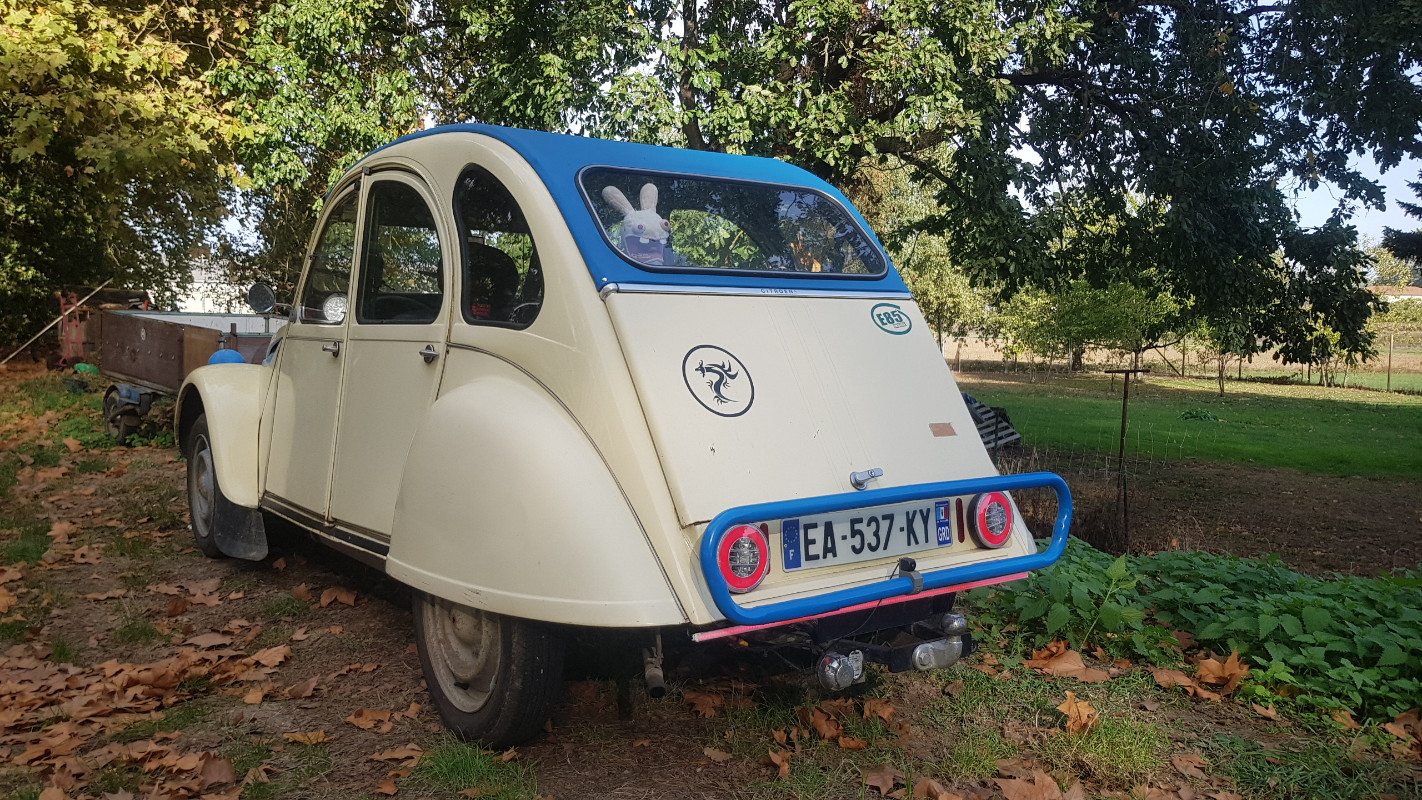

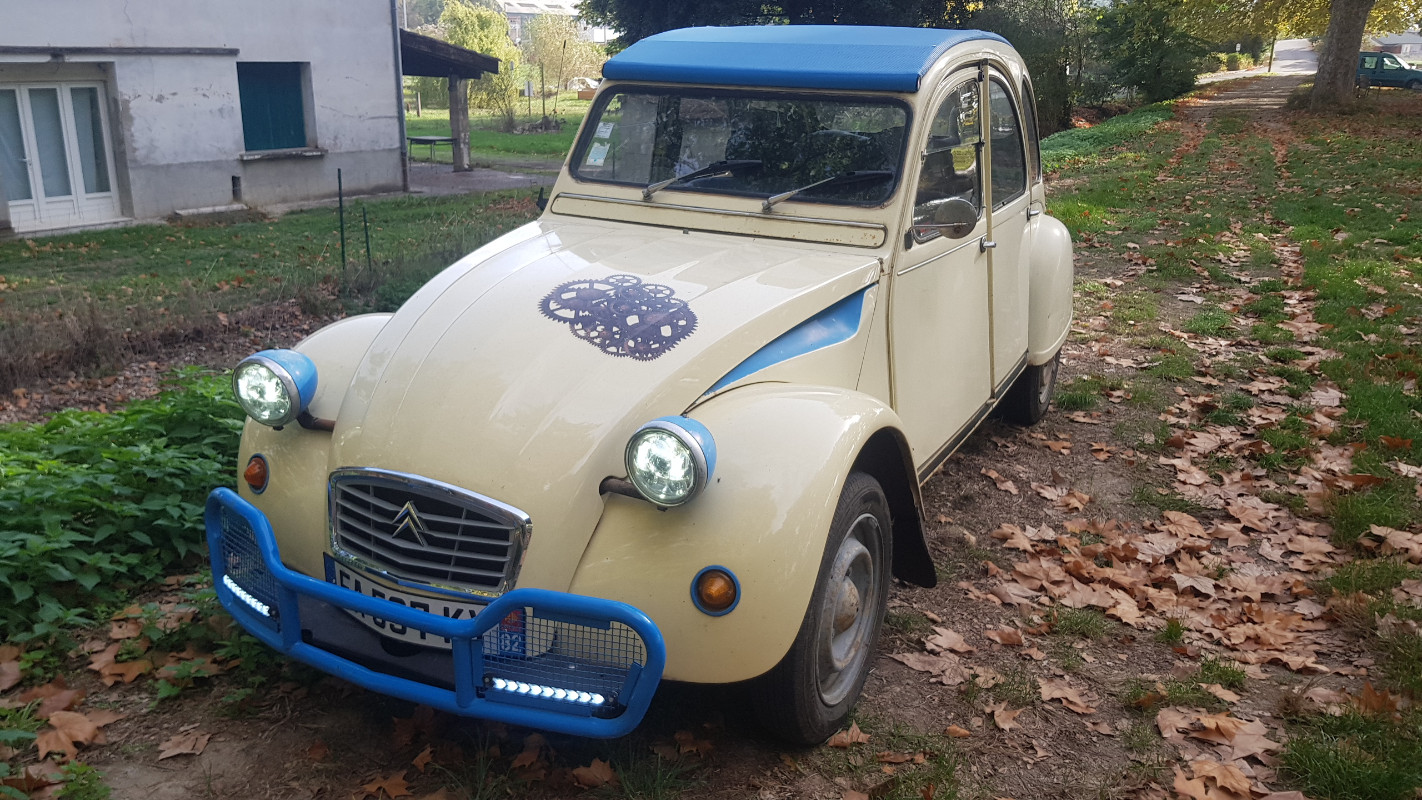

Deja... petites photos de ma 2cv quand elle etait encore toute belle :
