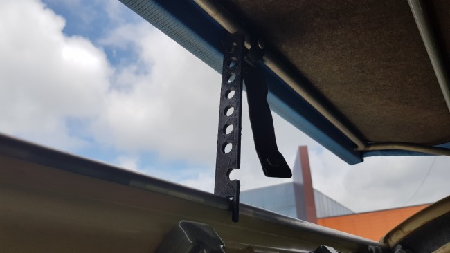

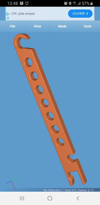

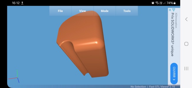

Et donc... je suis revenu sur ce topic pour vous montrer en avant-première ma nouvelle pièce pour la 2cv :
Un entrebailleur de capote pour cet été ;)
Tres pratique a l arret pour avoir de l air et de l ombre a la fois !!!
Je la metterais a dispo sur thingiverse des que j ai un moment ;)

Faut pas oublié de l'enlever en partant !! :gnark:
Les trous, c'est juste pour éviter de consommer trop de matière ?

Oui c est pour économiser ;)
Et effectivement il vaur mieux ne pas oublier avant de partir :gnark:

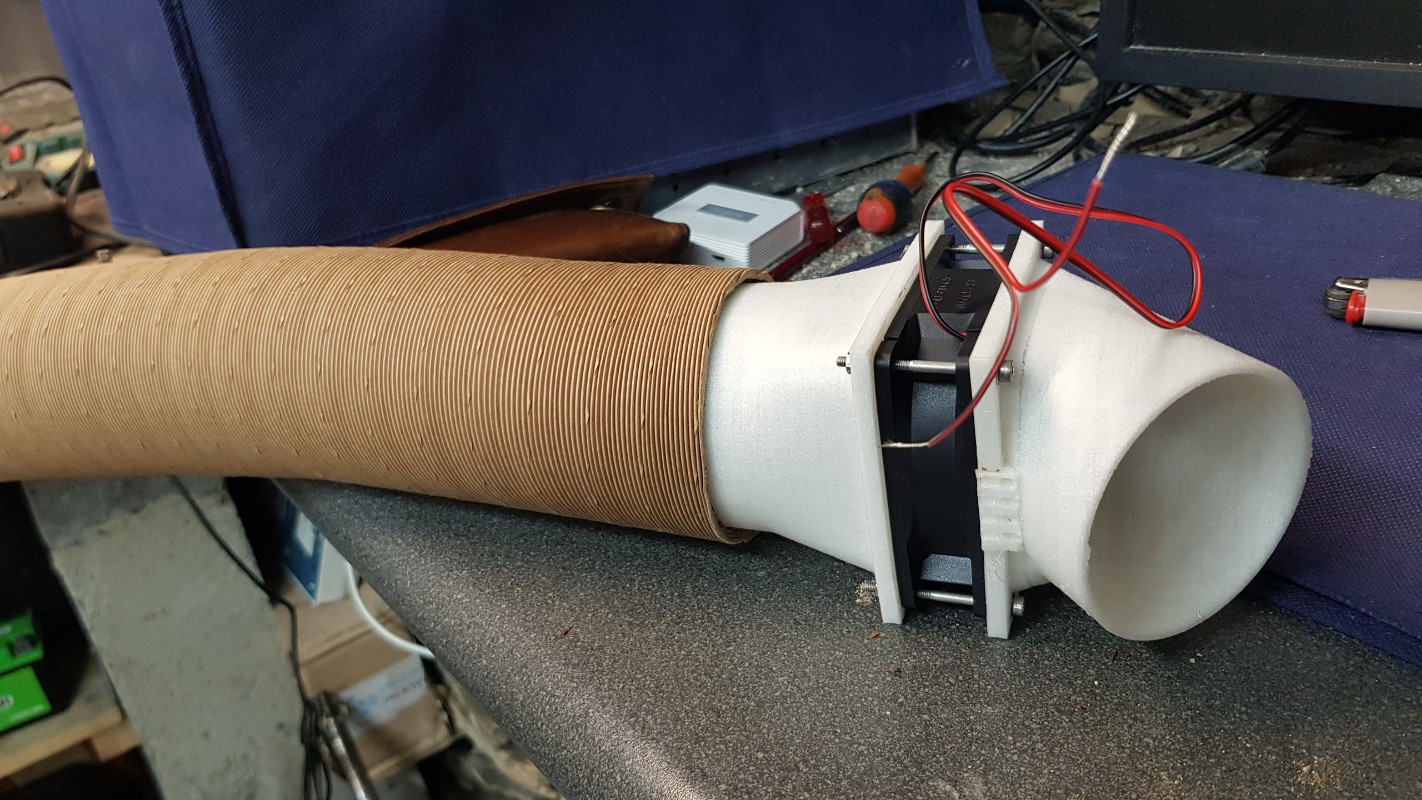

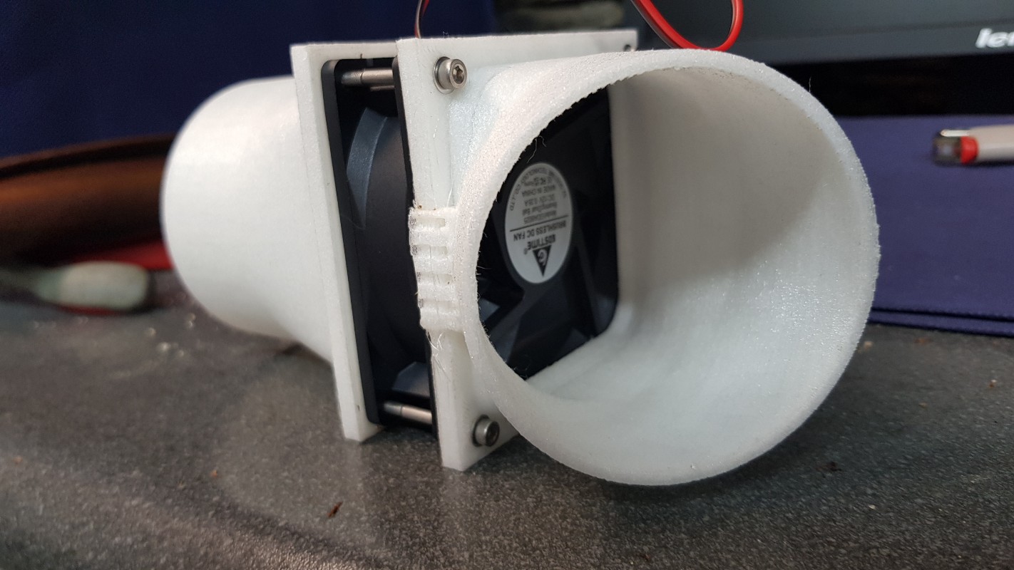

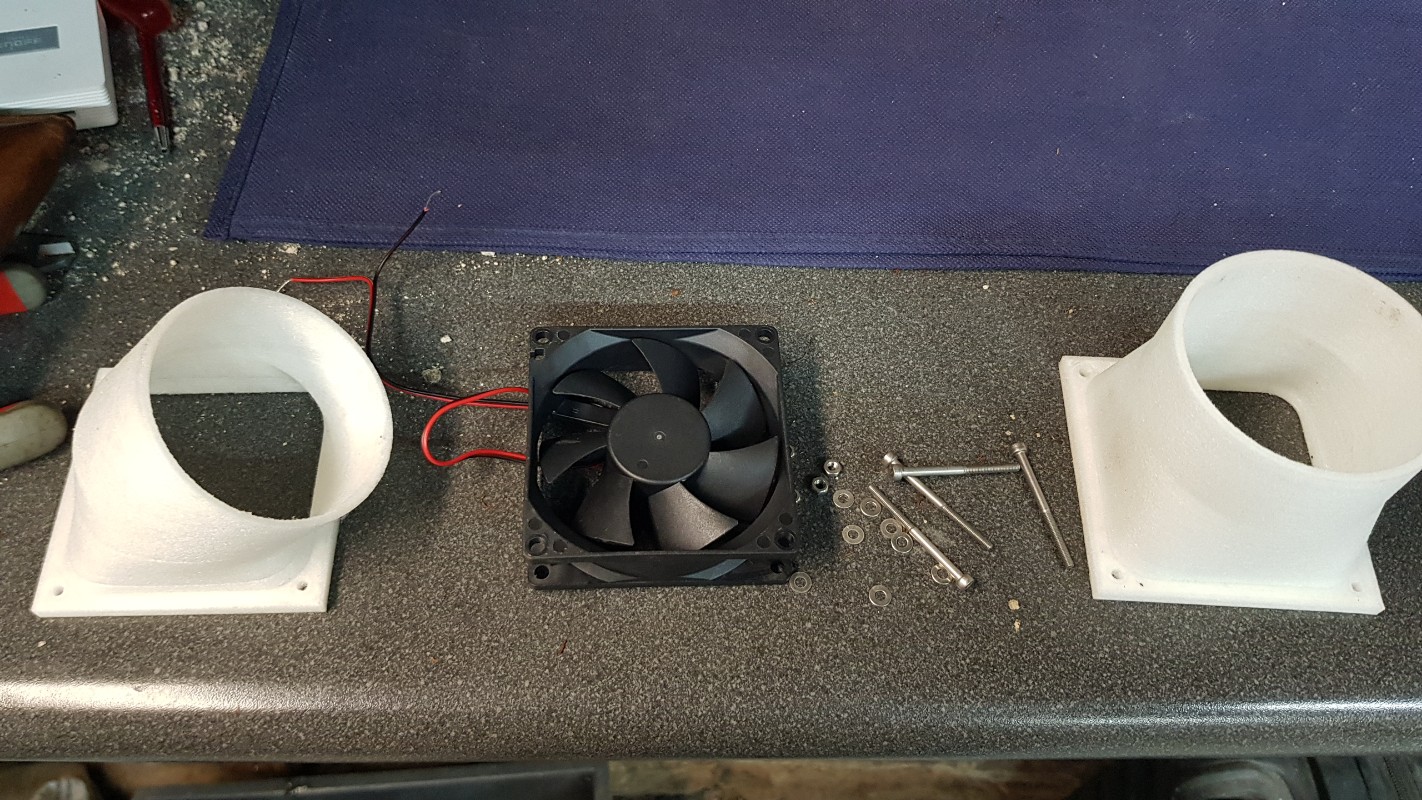

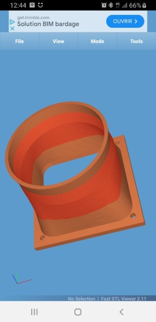

Pièces pour un ventilo de pc 80mm 12v 5000 rpm ( 10 euros sur alliexpress) en guise de chauffage en cours de finalisation :pouce:
Il en faudras 2 par ventilos...
Donc 4 et 2 ventilos pour équiper a la fois conducteur et passager...
Mais le côté conducteur est largement suffisant si on habite pas a roubaix :gnark:

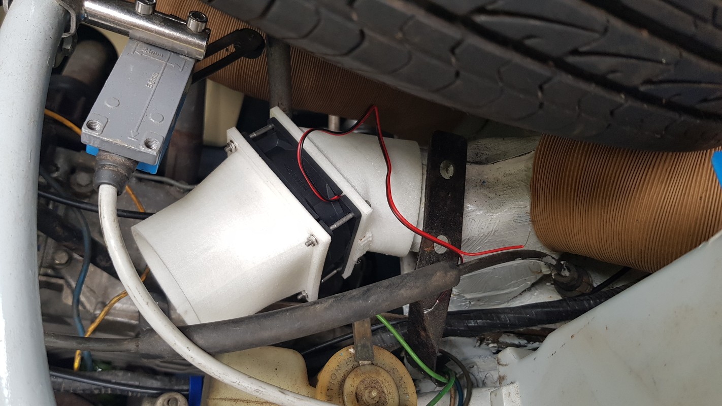

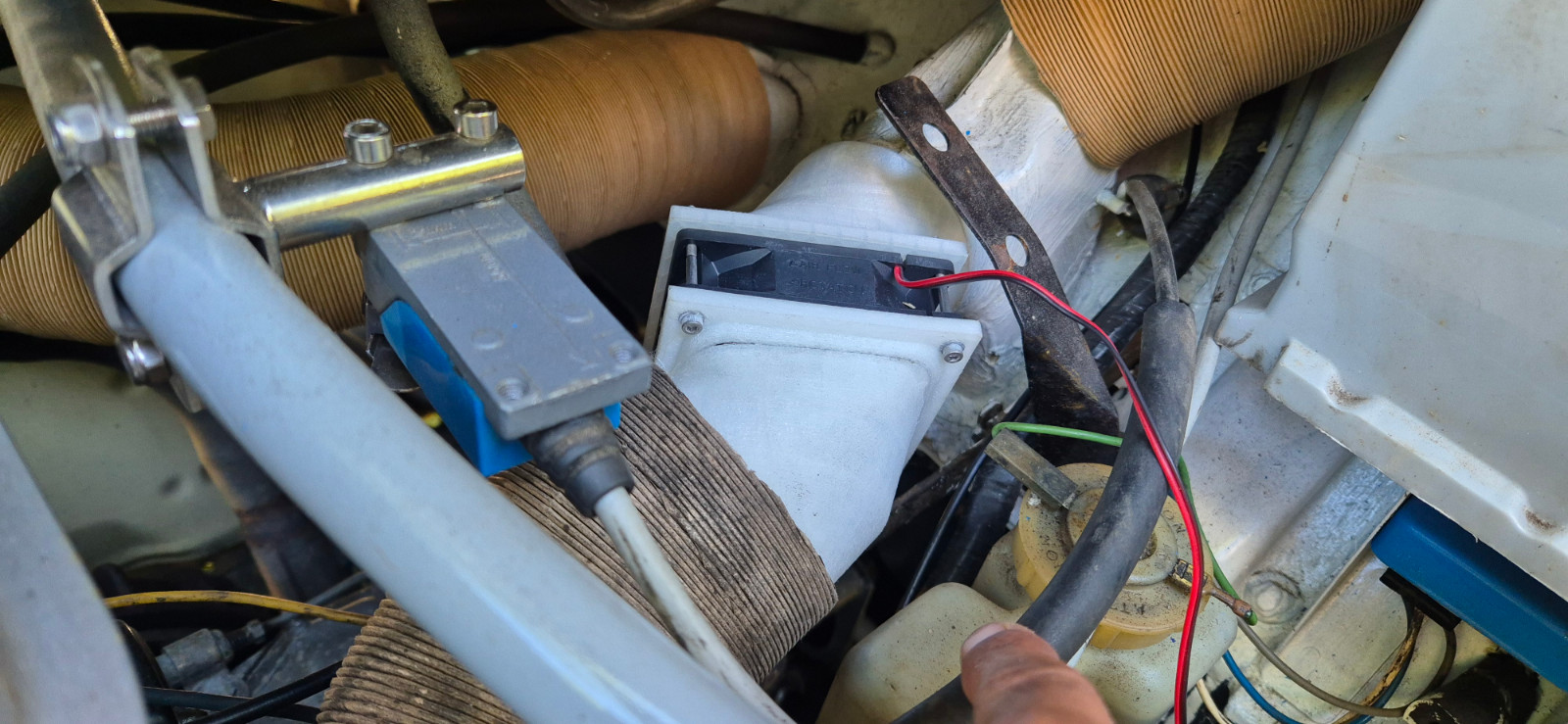

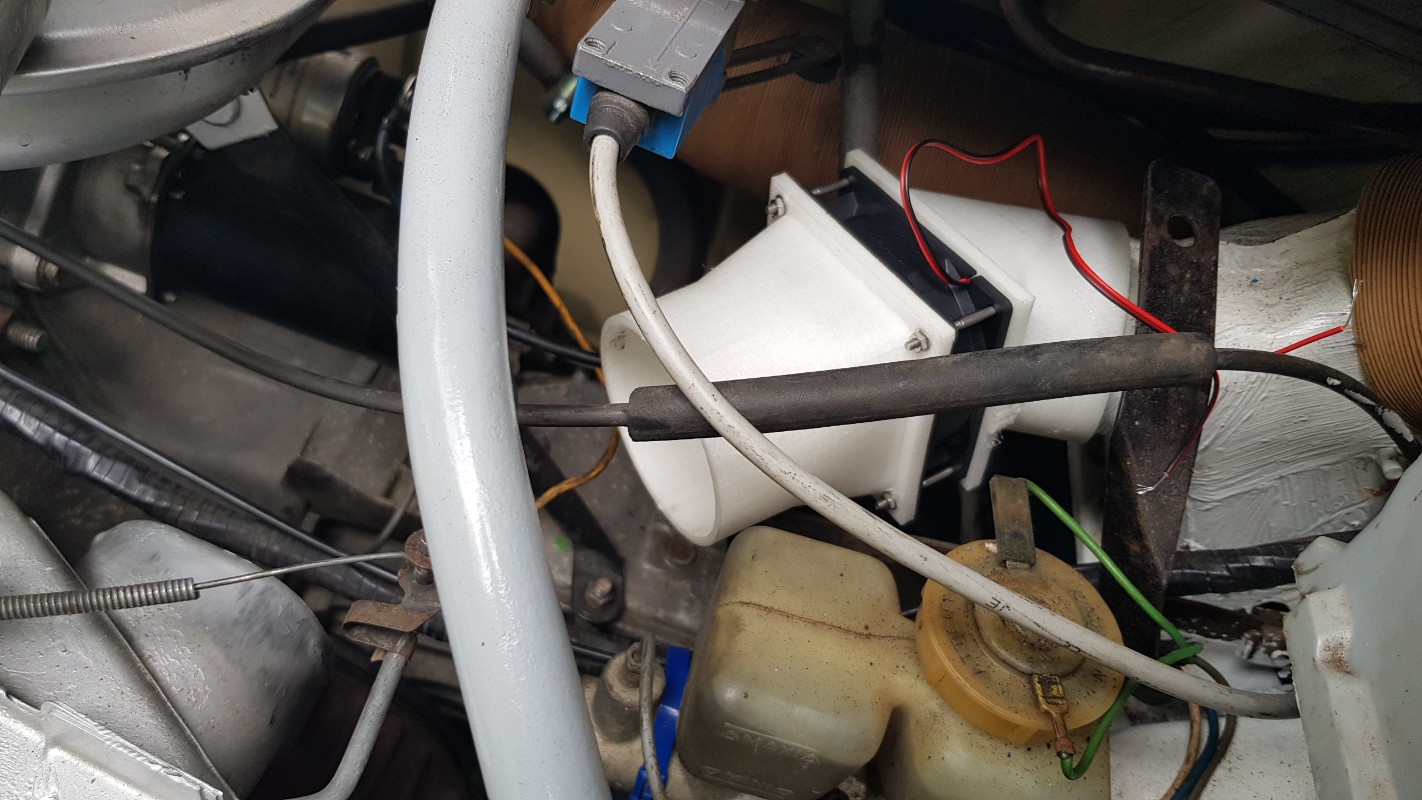

Bon... pour le chauffage, il vas faloir reprendre le design des pieces mais ca s annonce bien ;) :
Donc en gros... ajuster coter buse pour que le levier de vitesse ne frotte pas en marche arrière...
Et ajuster l angle d'entrée d air pour correspondre avec la sortie de l echangeur ;)...

Pour info, j ai imprimé les pièces en PA-6 ( nylon ) qui a l avantage de resister a plus de 90°c et qui resiste extrêmement bien aux chocs et vibrations ( beaucoup moins cassant que du petg ou de l asa )
L inconvénient est qu il faut impérativement une imprimante a caisson fermé et utiliser du 3dlac ou autre pour l accroche sur le plateau.
Donc des que j ai un moment, je reprends le design de la pièce coudée...
Et si tout vas bien ... 2 pièces coudée identiques s adapterais parfaitement côté conducteur ou/et passager...
Mais ... bon... je suis a la bourre sur les impressions du boulot... donc il vas faloir patienter

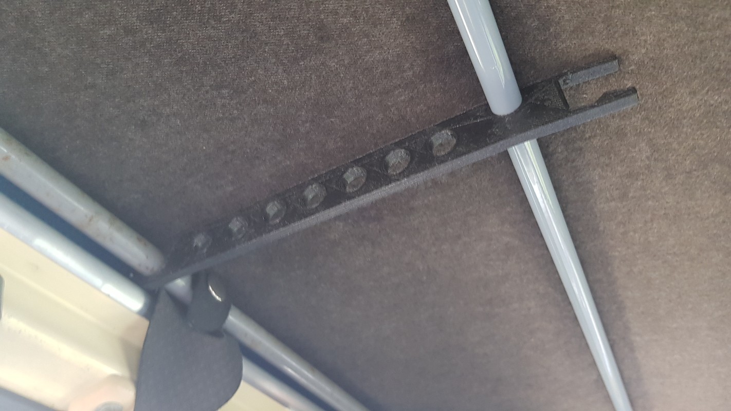

J ai revue aussi le design de l'entrbailleur de capote pour qu il soit plus caustaud ( meme avec du petg ) et mieux ajuster au niveau du montant de caisse et des barres de capotes ;)

je viens de mettre a jour sur thigiverse l’entrebâilleur de capote ... :
https://www.thingiverse.com/thing:6637141
enjoy ;)
a voir pour une version 2.X+1 ... qui permettrais de l'utiliser en roulant ( a 128.79 km/h avec un crochet qui viens se prendre sous le rétroviseur... ;) )

La version finale de mon adaptateur de ventilo de PC 80mm est dispo sur thingiverse :
https://www.thingiverse.com/thing:6690128
Il en faut donc 2 monté tête bêche et recouper le manchon d'origine.
le tout se monte en force et tiens grâce au miracle ( non pas du saint esprit) mais de la mécanique simple, la friction et de 4 vis inox M3 x 40 ...
Doit être imprimé dans une matière capable de résister a plus de 70 a 100°c et résistant aux hydrocarbures , le Nylon PA-6 étant idéal.
Je conseille l'utilisation de ventilo de qualité et de 5000 RPM minimum pour que cela soit efficace et résistant dans le temps.

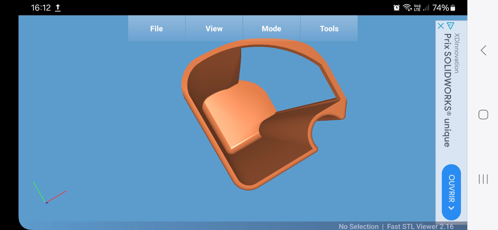

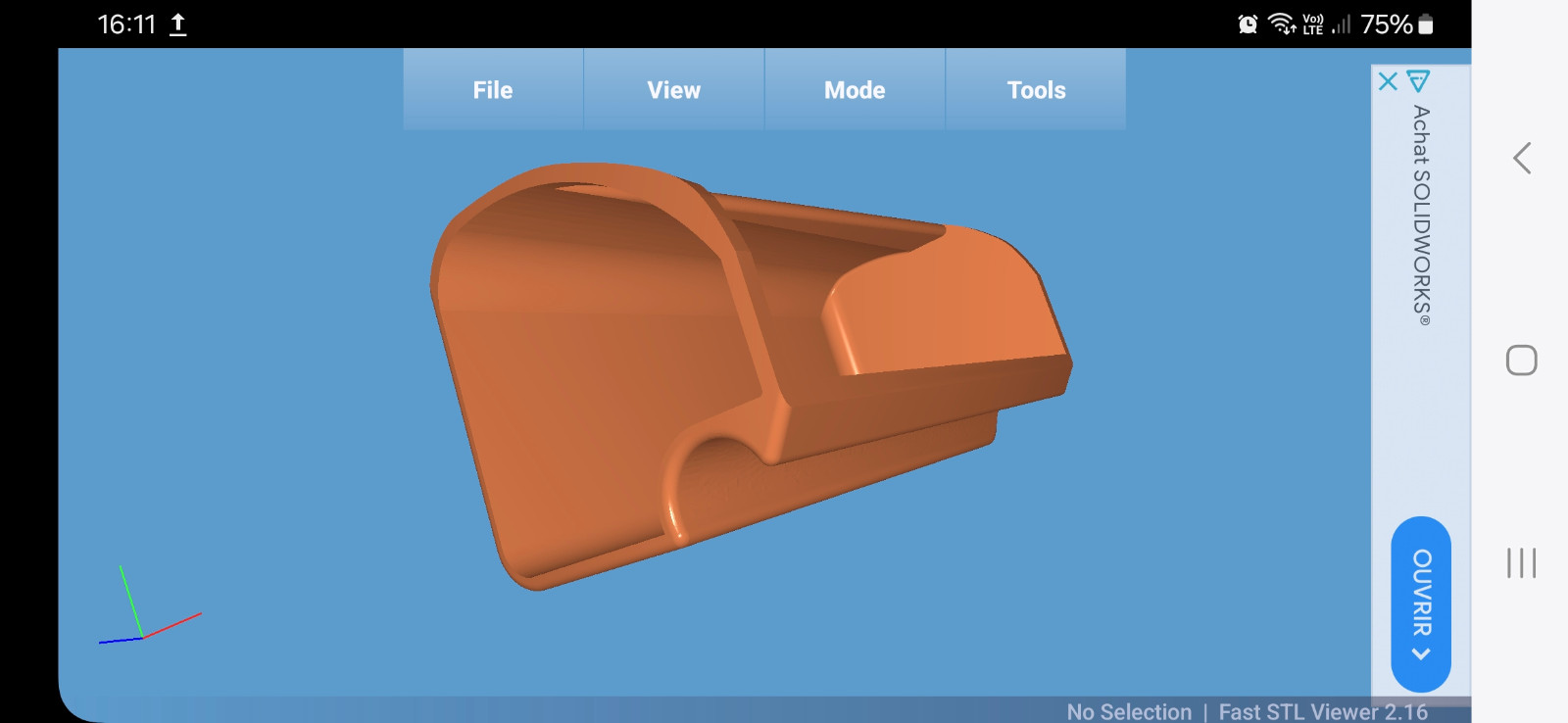

Et au passage, voici la prochaine pièce en cours de réalisation :
A votre avis ... de quoi s'agit-t-il ? :wink:
Messages : 17246
Re: Impression 3D - pièces adaptées à la 2cv
akoirium a écrit : 13 juil. 2024, 16:29 A votre avis ... de quoi s'agit-t-il ? :wink:
Je le verrai bien se fixer sur la colonne de direction .... :siffle:
akoirium
Messages : 1283
Ma deuche : 2cv6 1978 AZKA
Localisation : albi
Âge : 44
Message par akoirium »
Non raté... c est pas ça :gnark:
Messages : 1906
Protège serrure de porte ?
Messages : 17246
akoirium a écrit : 14 juil. 2024, 16:55 Non raté... c est pas ça :gnark:
Alors c'est une boite à gants "de plafond", à fixer sur la traverse de la capote ! Que les grands mettent un casque en rentrant dans la deuche !
Ou pour accueillir un écran ...
akoirium
Messages : 1283
Localisation : albi
Âge : 44
Presque... mais pas tout à fait :gnark:
C est un plafonier/range lunettes qui doit venir se clipper sur la caisse au dessus de la porte conducteur
Messages : 17246
akoirium a écrit : 14 juil. 2024, 20:05 Presque... mais pas tout à fait :gnark:
:gnark: J'étais pas très loin !
