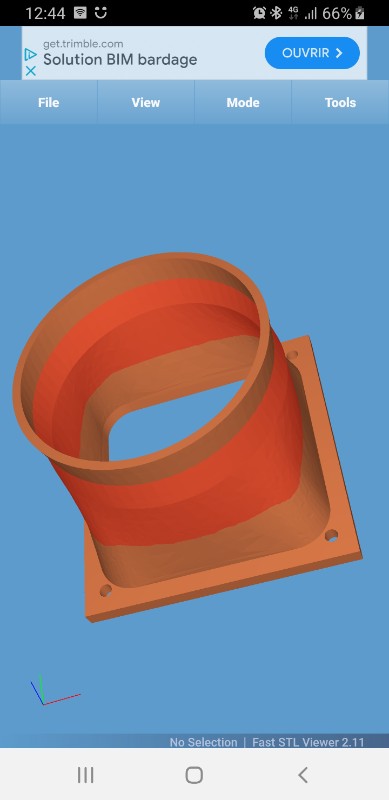

Bon... pour le chauffage, il vas faloir reprendre le design des pieces mais ca s annonce bien
Donc en gros... ajuster coter buse pour que le levier de vitesse ne frotte pas en marche arrière...
Et ajuster l angle d'entrée d air pour correspondre avec la sortie de l echangeur

Pour info, j ai imprimé les pièces en PA-6 ( nylon ) qui a l avantage de resister a plus de 90°c et qui resiste extrêmement bien aux chocs et vibrations ( beaucoup moins cassant que du petg ou de l asa )
L inconvénient est qu il faut impérativement une imprimante a caisson fermé et utiliser du 3dlac ou autre pour l accroche sur le plateau.
Donc des que j ai un moment, je reprends le design de la pièce coudée...
Et si tout vas bien ... 2 pièces coudée identiques s adapterais parfaitement côté conducteur ou/et passager...
Mais ... bon... je suis a la bourre sur les impressions du boulot... donc il vas faloir patienter
J ai revue aussi le design de l'entrbailleur de capote pour qu il soit plus caustaud ( meme avec du petg ) et mieux ajuster au niveau du montant de caisse et des barres de capotes

La version finale de mon adaptateur de ventilo de PC 80mm est dispo sur thingiverse :
https://www.thingiverse.com/thing:6690128
Il en faut donc 2 monté tête bêche et recouper le manchon d'origine.
le tout se monte en force et tiens grâce au miracle ( non pas du saint esprit) mais de la mécanique simple, la friction et de 4 vis inox M3 x 40 ...
Doit être imprimé dans une matière capable de résister a plus de 70 a 100°c et résistant aux hydrocarbures , le Nylon PA-6 étant idéal.
Je conseille l'utilisation de ventilo de qualité et de 5000 RPM minimum pour que cela soit efficace et résistant dans le temps.
