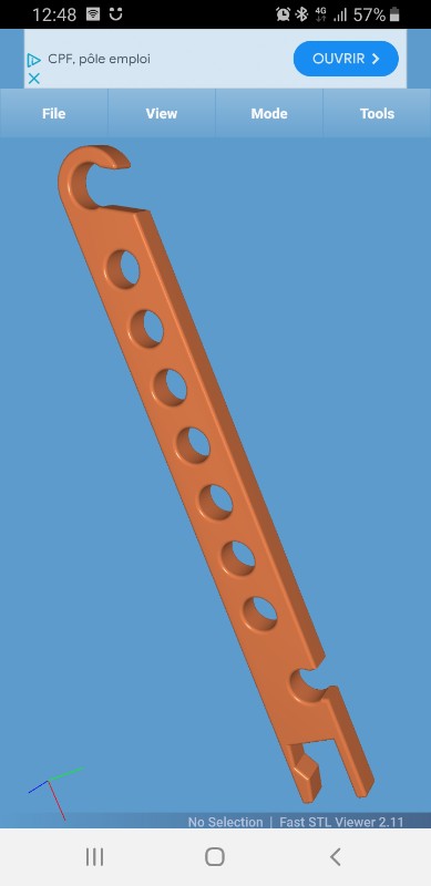

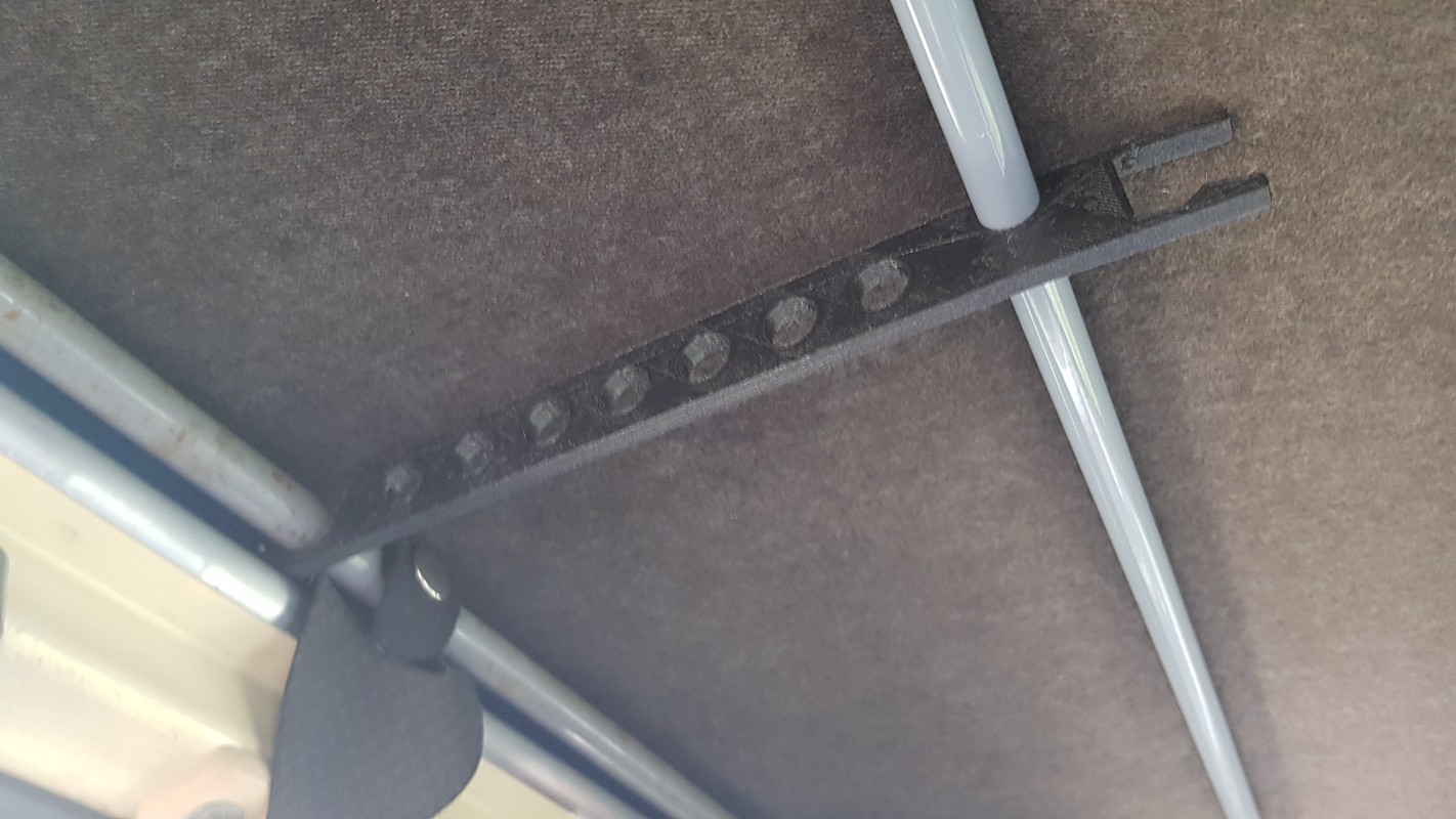

Et donc... je suis revenu sur ce topic pour vous montrer en avant-première ma nouvelle pièce pour la 2cv :
Un entrebailleur de capote pour cet été ;)
Tres pratique a l arret pour avoir de l air et de l ombre a la fois !!!
Je la metterais a dispo sur thingiverse des que j ai un moment ;)

Faut pas oublié de l'enlever en partant !! :gnark:
Les trous, c'est juste pour éviter de consommer trop de matière ?

Oui c est pour économiser ;)
Et effectivement il vaur mieux ne pas oublier avant de partir :gnark:

J ai revue aussi le design de l'entrbailleur de capote pour qu il soit plus caustaud ( meme avec du petg ) et mieux ajuster au niveau du montant de caisse et des barres de capotes ;)

je viens de mettre a jour sur thigiverse l’entrebâilleur de capote ... :
https://www.thingiverse.com/thing:6637141
enjoy ;)
a voir pour une version 2.X+1 ... qui permettrais de l'utiliser en roulant ( a 128.79 km/h avec un crochet qui viens se prendre sous le rétroviseur... ;) )
